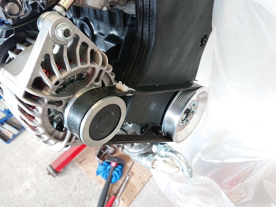

    Pues alternador ya en su sitio, le he tenido que hacer un adaptador para colocar el soporte original más abajo y que no pegue con la admisión, además de desplazarlo unos mm hacia un lado para alinear las poleas.
    Antes y después:
Nombre: DSC_4765.JPG
Visitas: 1529
Tamaño: 249.5 KB
Nombre: DSC_4813.JPG
Visitas: 1518
Tamaño: 245.7 KB
    Con la correa ya en su sitio y alineada, usando una vieja para sacar la medida del catálogo.

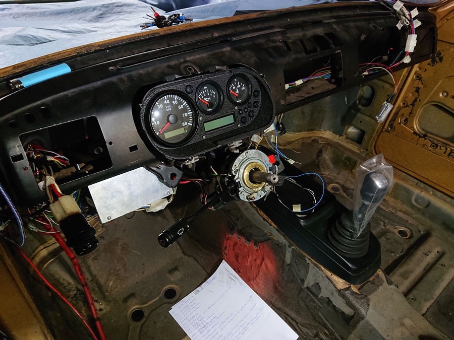

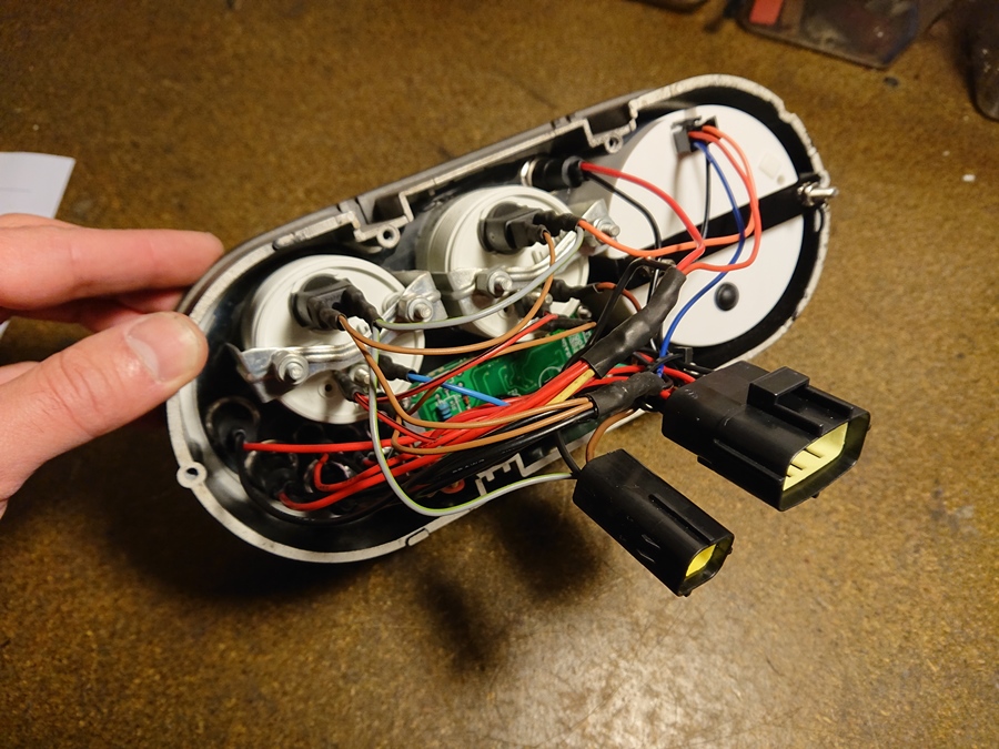

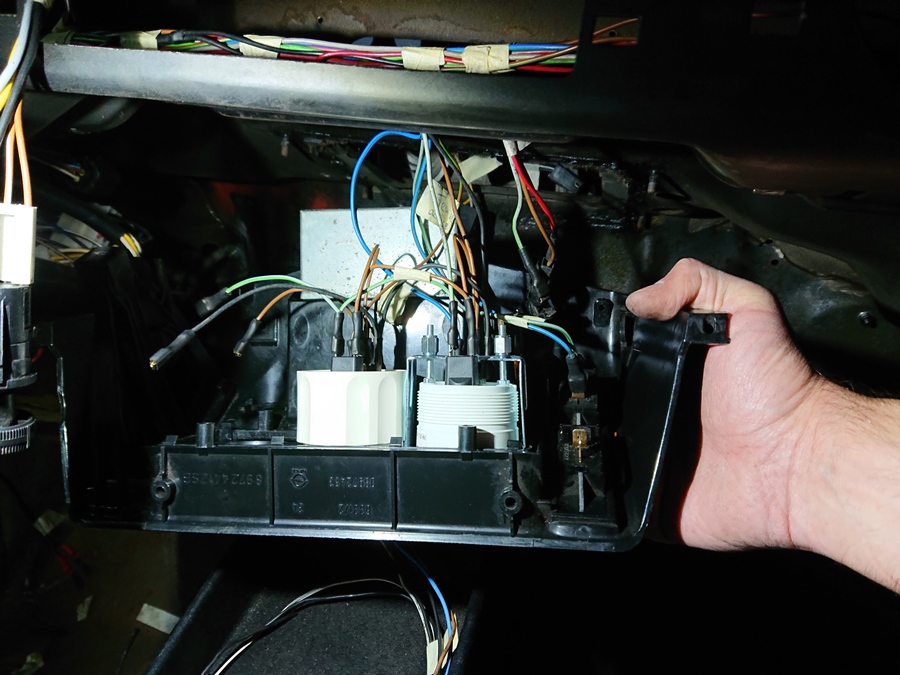

    Cuadro acabado, y probadas continuidades de extremo a extremo una vez enchufado a la instalación
    Nombre:  DSC_5154.JPG
Visitas: 1511
Tamaño: 326.3 KB
    Nombre:  DSC_5160.JPG
Visitas: 1565
Tamaño: 347.9 KB

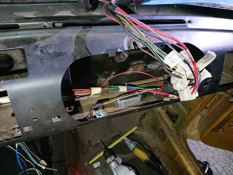

    Montadas luces de guantera y maletero, que no tenía el coche, y montado un fusible en línea para el cable de batería que alimenta exclusivamente a la ECU
    Nombre:  DSC_5162.JPG
Visitas: 1488
Tamaño: 330.9 KB
    Nombre:  DSC_5290.JPG
Visitas: 1529
Tamaño: 391.7 KB

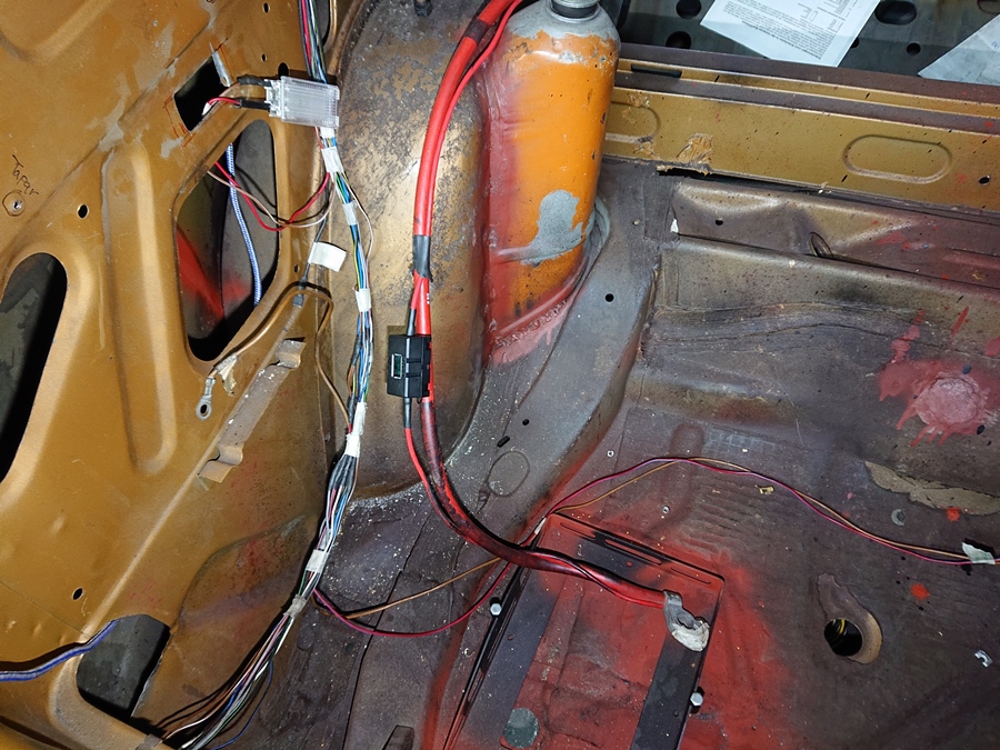

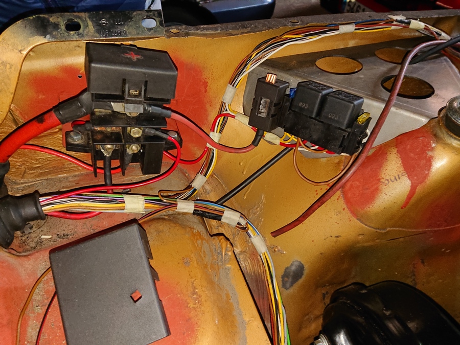

    Completado el conexionado de positivos, y añadido un fusible toh gordo exclusivo para la bomba de dirección. Le he puesto 80A, teniendo en cuenta que según TIS da picos de 70.
    Nombre:  DSC_5171.JPG
Visitas: 1501
Tamaño: 366.4 KB

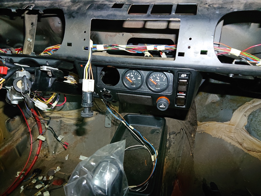

    Acabado el cableado de la consola central, a falta de la sonda lambda. Pero esa vendrá al final del todo del proyecto, así que he dejado terminales sueltos para cuando llegue el momento de enchufarla.
    Nombre:  DSC_5288.JPG
Visitas: 1489
Tamaño: 266.5 KB
    Nombre:  DSC_5289.JPG
Visitas: 1488
Tamaño: 354.0 KB

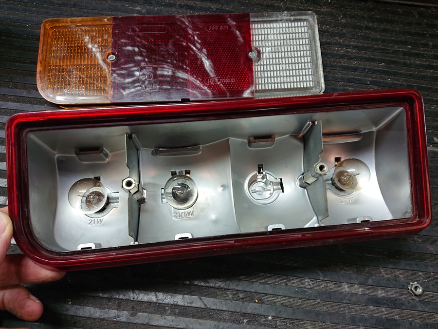

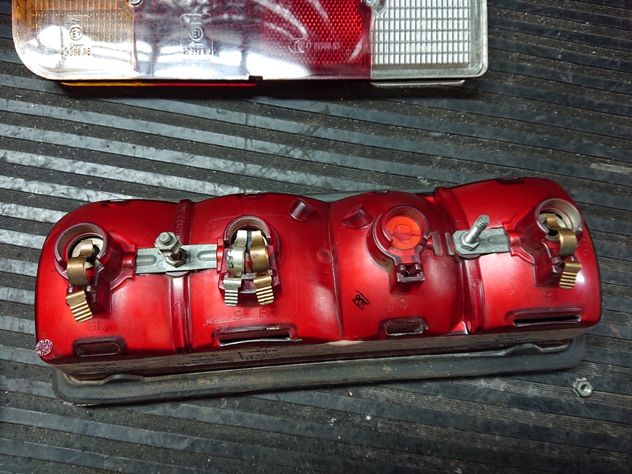

    Me he liado también a transformar los faros traseros. Este coche no trae de origen niebla trasera, pero le he tirado la instalación. Lo que no me gusta es poner un faro de esos colgando de la defensa, tan de época, y he pensado en integrarlo en el faro original. Curiosamente trae cegado un agujero detrás de los catadióptricos, que creo podría ser buen sitio para poner la bombilla.
    Nombre:  DSC_4576.JPG
Visitas: 1444
Tamaño: 386.8 KB
    Nombre:  DSC_4577.JPG
Visitas: 1626
Tamaño: 345.0 KB
