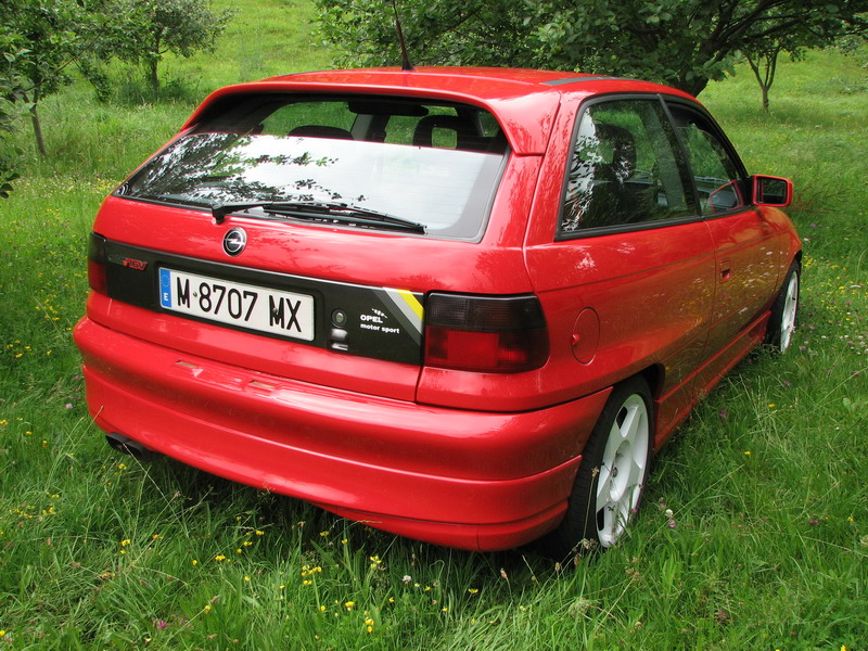

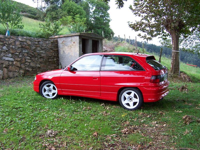

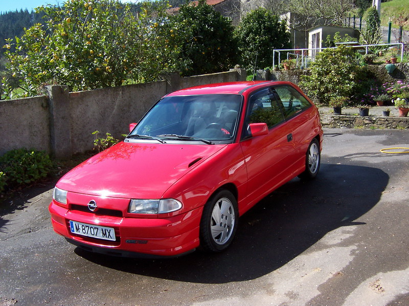

    Este es el cacharro que lleva conmigo desde 2003 y del que intentaré no tener que deshacerme mientras pueda. Lo compré de serie al 100%, y todos y cada uno de los consumibles que le habían ido poniendo eran originales.
    Poco a poco lo fuí poniendo al día y a mi gusto
    y esta con el que fue su hermano pequeño

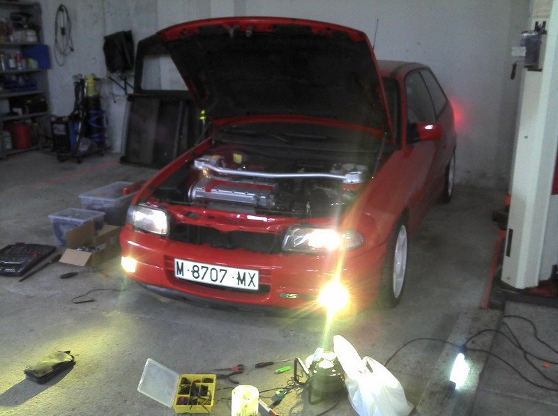

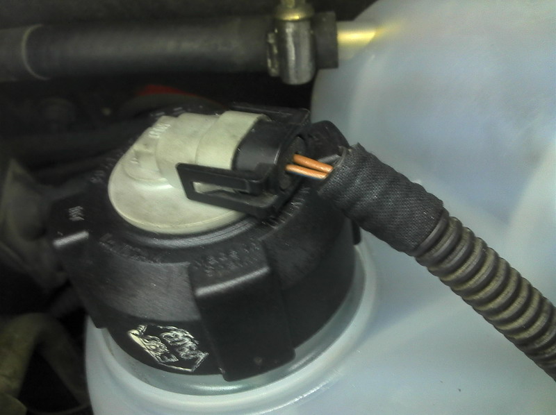

    El finde pasado le dí un petroleado al motor que se ha quedado deluxe, y aproveché para terminar de quitar lo viejo y re-encintar la instalación con tela como la original

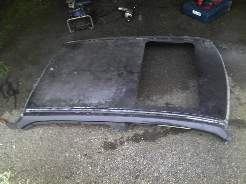

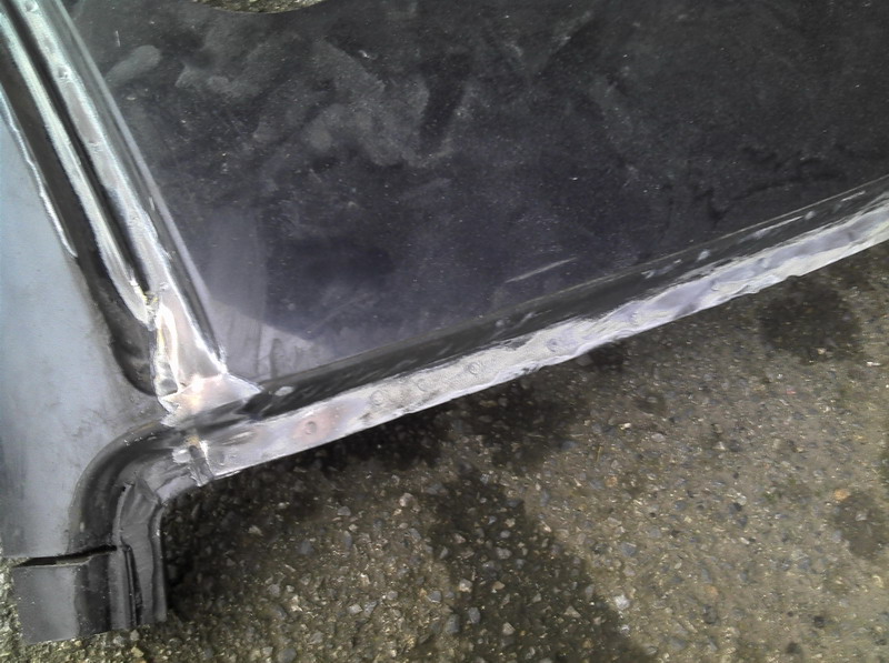

    así que ahora ya toca operación techo. empezamos a despuntar el viejo

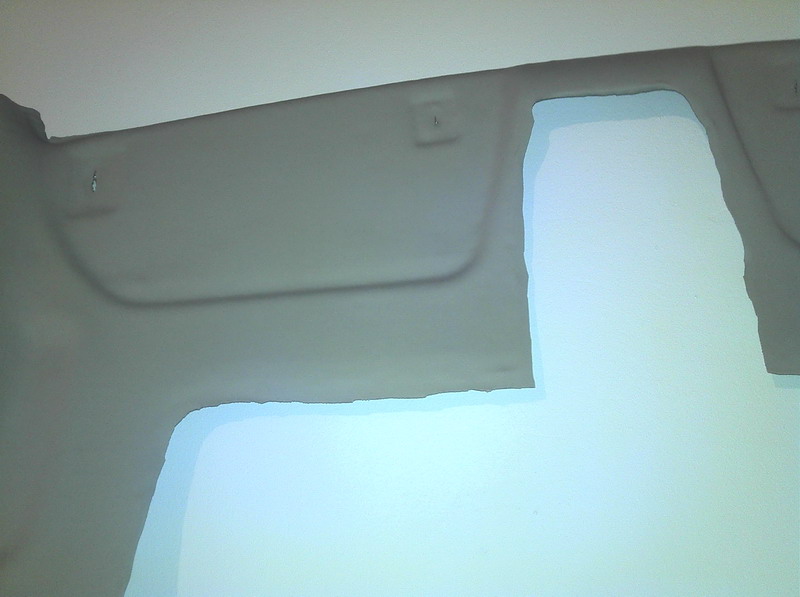

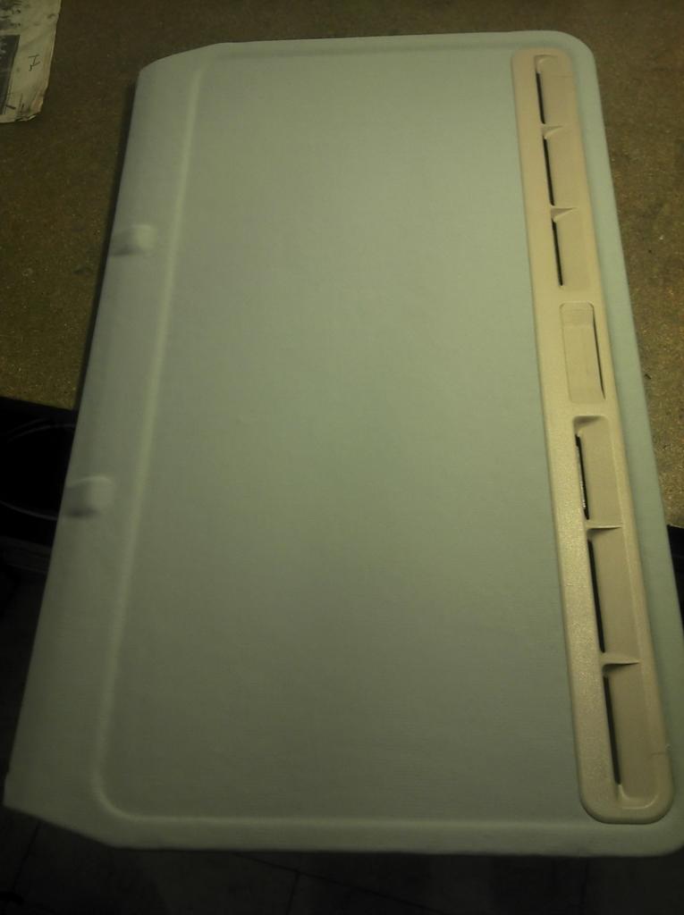

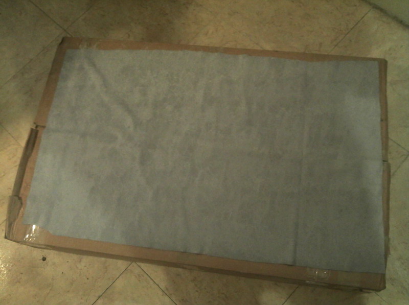

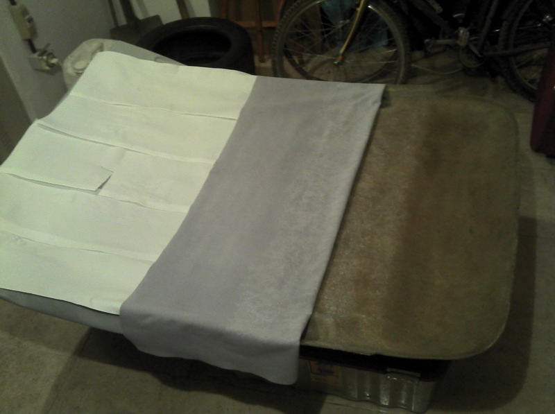

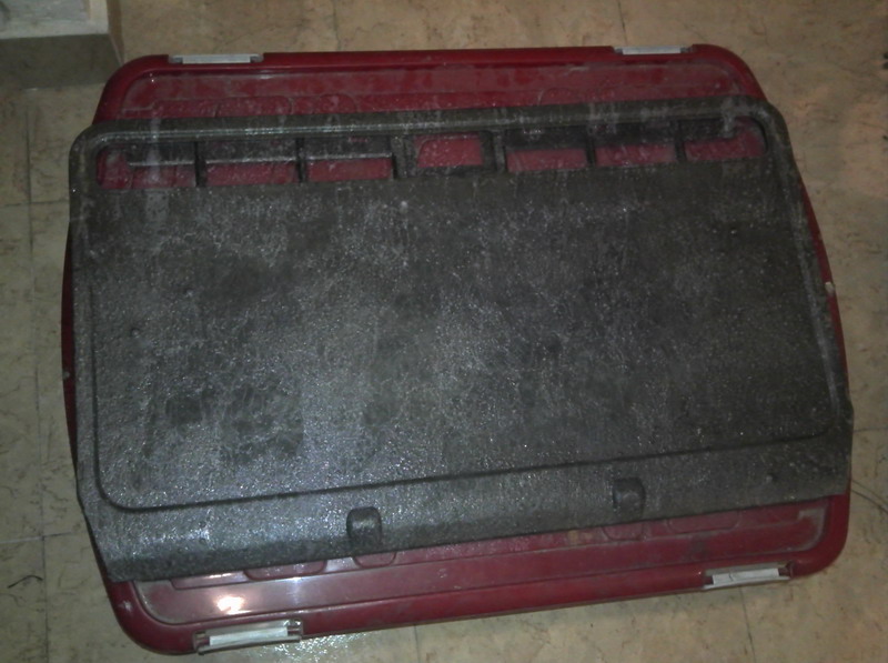

    Vamos con el tapizado de la cortinilla y el techo. Me decidí a intentarlo yo, y parece que no ha quedado nada mal.
    Lo cierto es que la tela que conseguí es gris, mientras que los plásticos y la tela original tienen un cierto tonillo marrón claro que se ve mejor cuando lo comparas con algo gris.

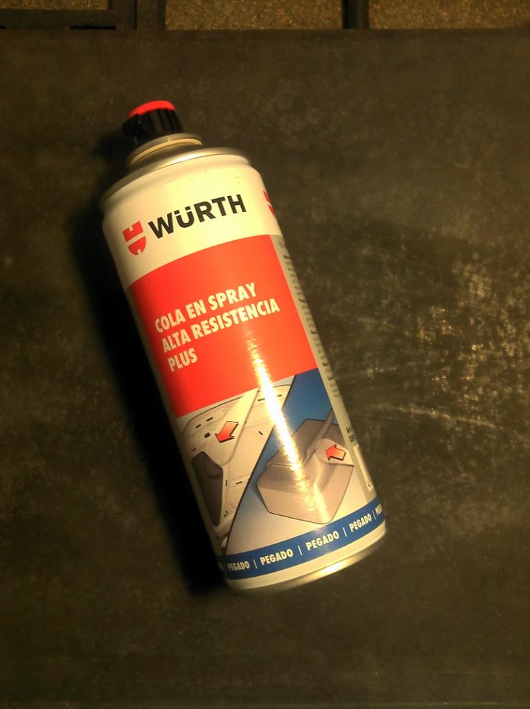

    Lo primero es conseguir un pegamento adecuado, y Wurth tiene uno que es muy caro pero podemos decir también es perfecto para esto. Usé dos botes, a 25€ cada uno!!!
    Se echa en las dos piezas, como una cola de contacto cualquiera, y se espera unos 5 minutos. Luego empezando por un lado (cada uno tendrá su técnica) vas estirando. Pero ojo con equivocarse porque esto pega tan fuerte que tienes que tirar la tela si intentas arrancarla porque la estiras de tan fuerte que se ha pegado.
    El resultado final es perfecto. Pega tanto que las curvas las marca sin problema, simpletemente haciendo presión sobre la tela para estirarla.

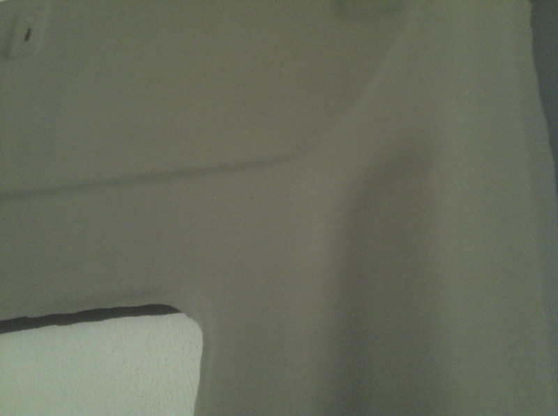

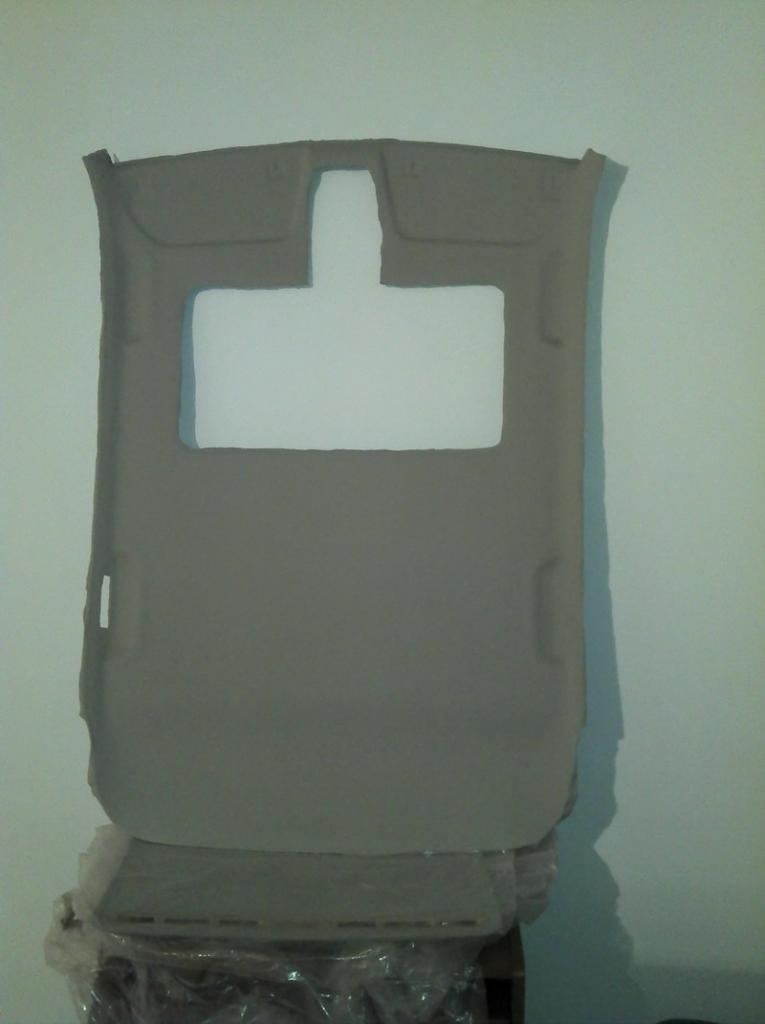

    Y el techo, bastante más complicado por el tamaño, así que lo hice en 4 etapas
    Me falta ahora doblar los bordes hacia atrás para rematar, y quedaría listo.

    La tela muy parecida a la original no?? Te ha quedado perfecto, yo lo hice con cola contacto aplicada a lo bruto, y se arrugó entero... se arrugó lo que es el techo, no la tela, para tirar vamos... esto tiene muy buena pinta, habrá que comprar cola de esa, ¿con un bote llega cicli???

    Dani, puedes describir el proceso de petroleado? Tapastes componentes? utilizastes algun producto desengrasante? limpiastes con el cepillo de dientes marca hacendado?
    Ese es el problema, que gasté justo dos botes enteros. Más el precio de la tela... al final me gasté lo que cobran algunos tapiceros por hacer el trabajo completo. Pero bueno, al menos no me he gastado la pasta dos veces...
    El cepillo de Hacendado no, pero el líquido era desengrasante guarro del Alcampo. Tapas el delco con una bolsa y rocías hasta cansarte de desengrasante. Lo dejas unos minutillos y luego manguera para quitar todos los restos. Si tienes mucha roña como suele haber por la zona del bloque y el cambio te costará sacarlo...
    Al tirar de llave después me falló un poco, así que saqué todos los conectores y les di spray limpiacontactos. Además de soplarlos todos. Se solucionó.
