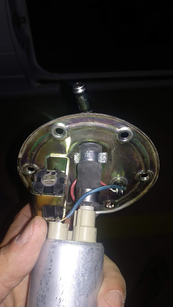

    Buenas a todos, siguiendo en búsqueda del causante de que a mi Astra le cueste arrancar, he de decir que parece que hay cierta mejoría (quizás placebo) al cambiar la sonda de temperatura del refrigerante (CTS). Casi siempre arranca a la primera desde parado y en frío, sin embargo creo que aún le cuesta en caliente y en ocasiones le da por no arrancar ni a la segunda, ni a la tercera ni a la cuarta.......sino que tengo que insistirle a la llave unas cuantas veces hasta que arranca.
    Cita Iniciado por choferbus Ver mensaje
    El manguito que te digo yo es parte de aforador.
    Al sacarlo, verás que la bomba une con la tapa con un manguito pequeño.
    Agarralo con la mano y girarlo, si gira sin problema te pierde presión seguro y no ves mancha por que es dentro del propio depósito.
    AL desmontar la bomba de gasolina vi que este tubito corto que va desde la tapa de arriba hasta la bomba se movía un poco, así que le cambié la abrazadera. No obstante, ese tipo de abrazaderas convencionales de sinfín no funcionan muy bien en tubos de diámetros pequeños. Supongo que a algunos os habrá pasado, que aprietas la abrazadera pero el tubo se deforma por la parte donde está el tornillo sinfín, ya que por dentro de la abrazadera es plano, no se si me explico...Estuve buscando una abrazadera de otro tipo, que si aprietan de forma uniforme en todo el tubo, pero en mi zona no hay manera de encontrarla! tiene esta pinta lo que yo tenia pensado:

    No me acaba de convencer ya que aún consigo girar el tubito si hago un poco de fuerza. Ahora hace un rato he dejado calentar el coche y depués de escribir esto iré a probar a ver que tal arranca.
