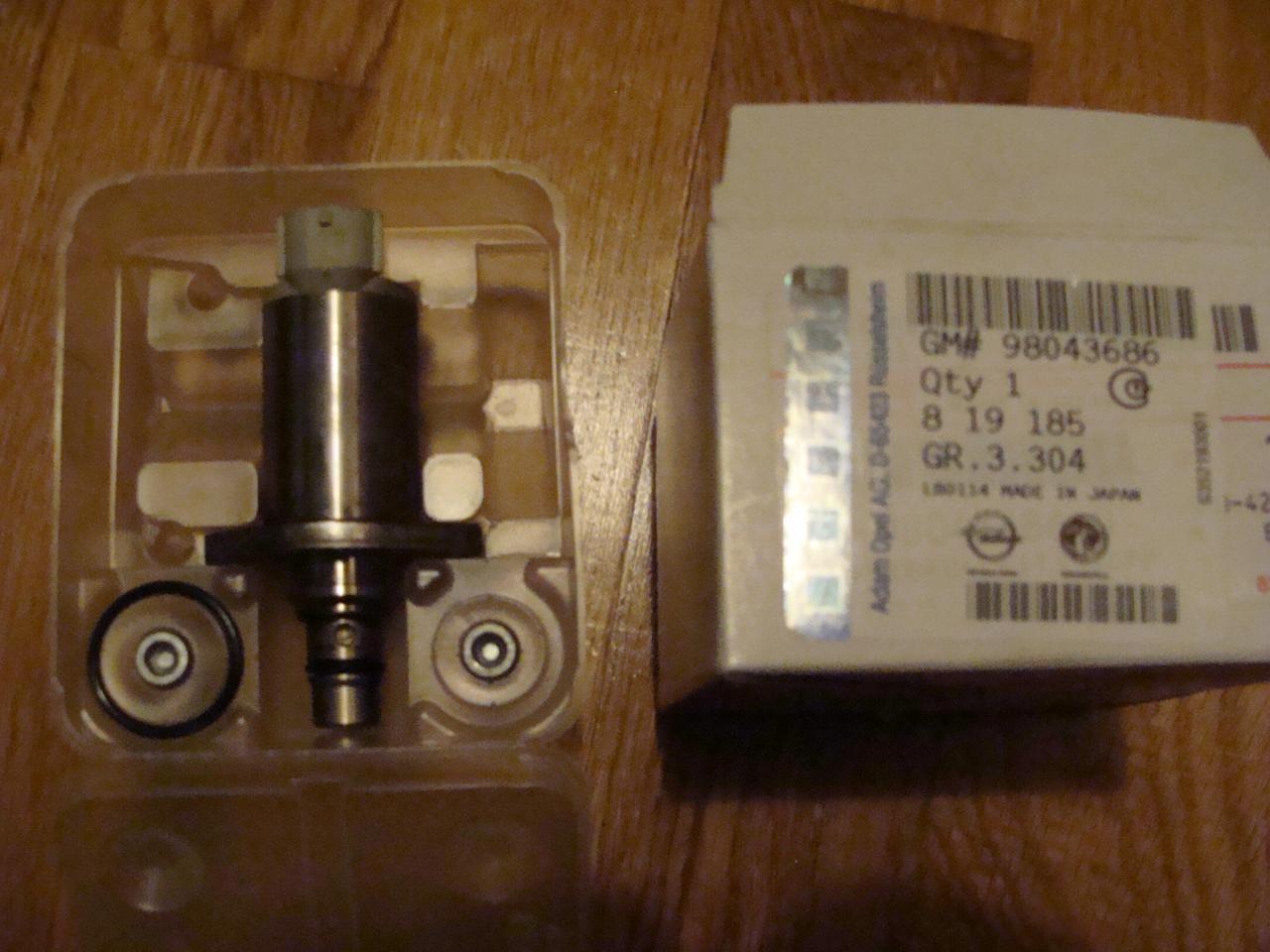

    Bueno,ya tenemos el Corsa en casa,despues de provar el mecanico durante dos días haber si volvía a fallar,no se le han puesto las narices el dar problemas.Después de que me dijera que estos motores cdti(que montan también los astra y mevira) cuando les pasaba eso,solían ser de la dichosa valvulita,estube indagando un poco en internet y encontré a más gente con el mismo problema:en caliente no arrancan o incluso se paran y al rato funcionan perfectamente.Una foto de la dichosa valvulita de presiónClic en la imagen para ver su versión completa.
Nombre: y4yxh4jf.jpg
Visitas: 197
Tamaño: 116.6 KB
ID: 46035.Tengo que provarlo haber si así se ha solucionado.Espero que esto sirva de ayuda para más gente que le pase lo mismo.Un saludo

    Entonces en resumidas cuentas donde va esa Valvula?
    27 Mar, 08
    la rioja
    381
    Pues no tengo ni idea,lo he buscado en el partbase(ref:8 19 185)
    y sale,pero no logro encontrar donde exactamente....haber si alguien sabe donde exactamente.Decir que el coche a estado un día con el ralentí inestable y se paraba(ya me lo advirtió el mecanico) asta que se ponga como dios manda;ahora ya vá bien,se conoce que tiene que estabilizarse la valvulita de los coj....Aquí una ilustración del ptb:http://www.partsbase.org/opel/corsa-.../#p-ope-819185

    Esa es la electrovalvula que regula la presión de inyección, y va en la propia bomba atornillada.
    Un fallo "típico" de los motores common rail.
