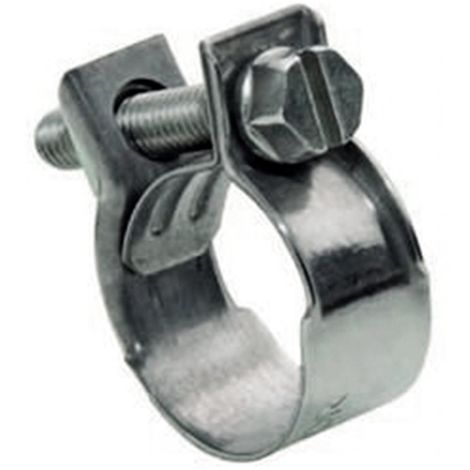

    AL desmontar la bomba de gasolina vi que este tubito corto que va desde la tapa de arriba hasta la bomba se movía un poco, así que le cambié la abrazadera. No obstante, ese tipo de abrazaderas convencionales de sinfín no funcionan muy bien en tubos de diámetros pequeños. Supongo que a algunos os habrá pasado, que aprietas la abrazadera pero el tubo se deforma por la parte donde está el tornillo sinfín, ya que por dentro de la abrazadera es plano, no se si me explico...Estuve buscando una abrazadera de otro tipo, que si aprietan de forma uniforme en todo el tubo, pero en mi zona no hay manera de encontrarla! tiene esta pinta lo que yo tenia pensado:
