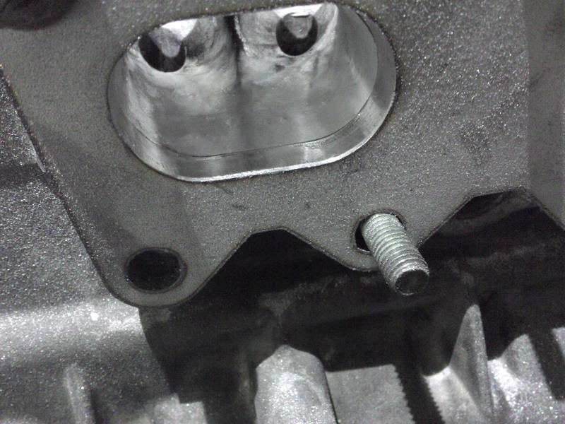

    Como 10 horas debo llevar ya con la culata y no he agrandado ni la mitad de los ports
    Ya que pedí la brida para hacer el escape por adelantado, había que ajustarla a la culata.
    Nombre:  CameraZOOM-20140413174525332.jpg
Visitas: 1608
Tamaño: 137.1 KB
    Como se queje luego el gas de que por aquí no sale bien...
