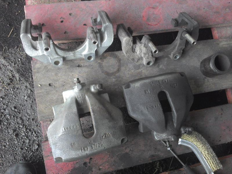

    Como no, upgrade clásico y barato en los frenos delanteros. Pinzas 57/25, que ni con 3 horas de cepillo han limpiado del todo. Voy a ver si les doy una pintadita de gris anticalórico antes de montarle el juego de reconstrucción y a la caja. Es hora de ir limpiando y preparando piezas para montarlas dentro de unos años cuando toque

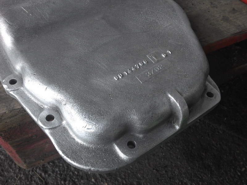

    El cárter guarreado de negro me costó otro triunfo dejarlo en estado original, pero mucho mejor ahora.

    Tiene detalle de la fecha de colada, Marzo del 82. Ni había nacido un servidor...

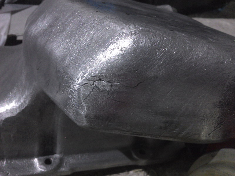

    Por esta rajita salió regalado de precio, porque se cobran a peso en oro. Un cordincillo a TIG y arreglado.
