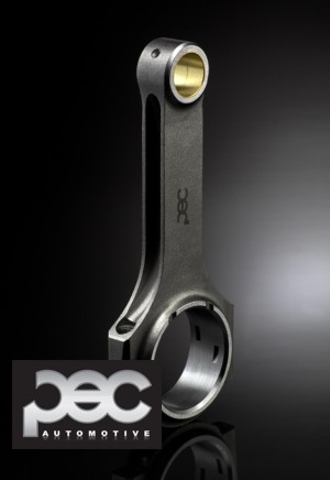

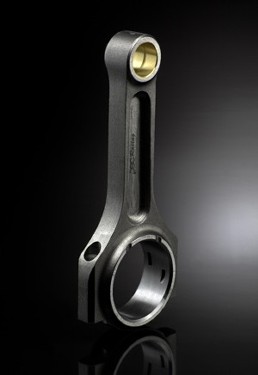

    Ya me toca ir comprando internos para el motor también. Las bielas serán lo primero y tengo claro que serán PEC por lo que he podido leer calidad/precio, pero aún así siempre viene la variedad y te complica la elección. Las clásicas perfil I (como las de serie), las más extendidas perfil H, o las más recientes perfil X (que ha incluido también SBD a su catálogo hace poco). Las dos primeras valen igual, y las otras suben un poco más.
Nombre: I con rod.jpg
Visitas: 1606
Tamaño: 11.2 KB
ID: 43633 Clic en la imagen para ver su versión completa.
Nombre: con rod.jpg
Visitas: 1598
Tamaño: 25.5 KB
ID: 43632 Clic en la imagen para ver su versión completa.
Nombre: X con rod.jpg
Visitas: 1615
Tamaño: 11.6 KB
    A ver si la próxima semana le saco ya los internos al motor y mido desgastes para pedir también todo el tema de casquillos (seguramente Mahle, no me la juego) y tornillería (ARP de culata y bancada).

    Excelente trabajo, no había escuchado de esa marca de bielas cuenta nos mas si puedes, te piensas ir con pistones de una sola anilla? Los flat piston?
    Y no has pensado en Bielas Españolas Carrillo? Aquí tienen muy buena fama por ser ser apropiadas para climas cálidos, se de un XE que las lleva y giran a 8,400 en circuito sin problemas.
