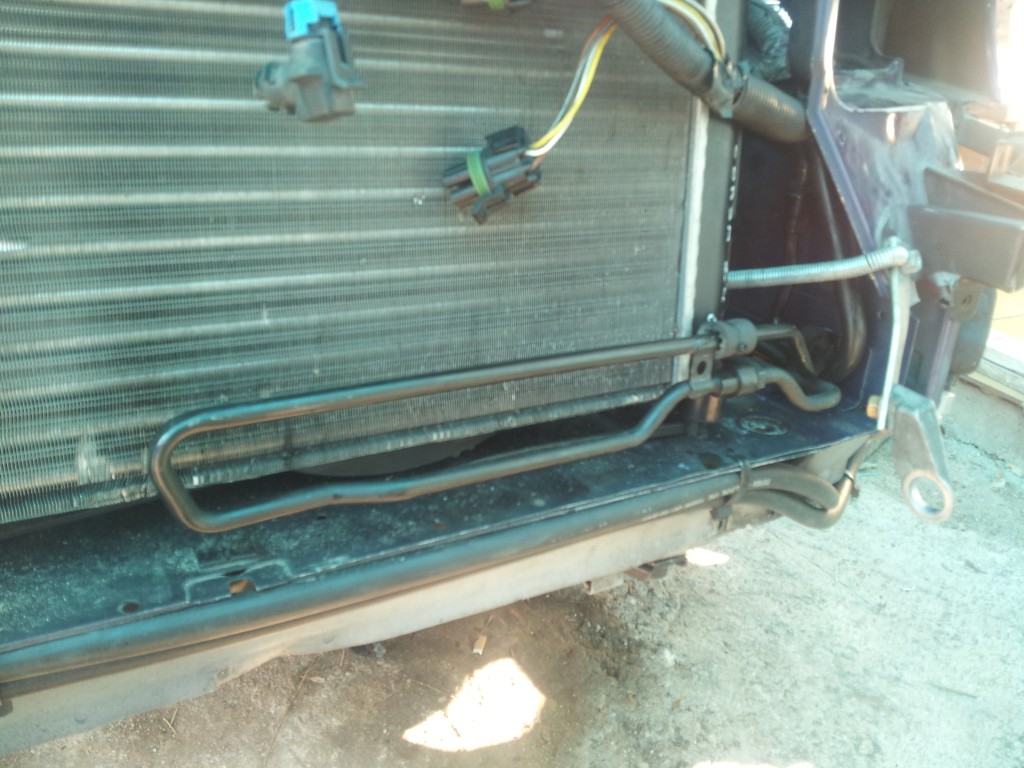

    El tubo de la dirección asistida también colocado en su lugar definitivo. He tenido que doblarlo un poquito para que no toque en ningún sitio, y al final ha quedado como hecho a medida. Falta cambiar el plastiquillo que aguanta las tuberías en el lateral, que lo tengo partido.
Nombre: ynhe.jpg
Visitas: 469
Tamaño: 165.8 KB
ID: 40693Clic en la imagen para ver su versión completa.
Nombre: b9fb.jpg
Visitas: 470
Tamaño: 146.5 KB
