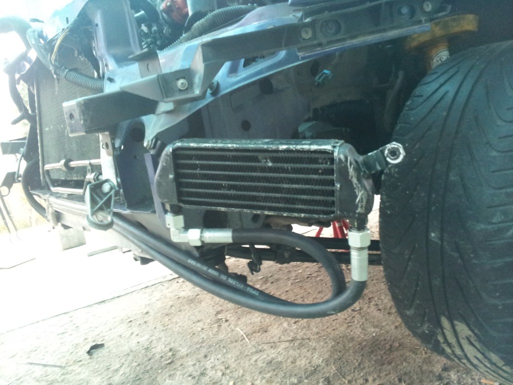

    Bueno, pues actualizo un poco esto que he podido adelantar algo con unos días de vacaciones! Ya tengo colocado el radiador y todos los manguitos y el vaso de expansión en su nuevo emplazamiento, con lo que el sistema de refrigeración queda zanjado. También he colocado el inercooler, de un modo bastante curioso y encaja a la perfección! Toy orgulloso de mi soporte de intercooler xD
    Otra cosa que también queda terminada es la ubicación del radiador de aceite, que acabo por montarlo en el lado opuesto del sandwich, en el hueco de la luz antiniebla izquierda. Una fotos:
    Tuve un percance con el radiador que compré de Corsa B (un termocontacto que no quería salir), pero no hay mal que por bien no venga: Conseguí un radiador prácticamente nuevo y mucho más grueso. Espero que no me de problemas de temperatura.

    Para el intercooler, usé los soportes originales del radiador (que encajan perfectos con su gomita y todo) y los uní con pasamanos y dos agujeros al soporte del paragolpes. Sencillo y eficaz. En un principio pensaba que no iba a poder montar la bigueta frontal por culpa del intercooler, pero al final (previo corte a medida con la radial) la he hecho encajar y al mismo tiempo la utilizo (con dos agujeros estratégicos) para sujetar el intercooler por arriba. Ha quedado niquelado! jaja
    Aquí se puede ver también los tubos nuevos para el radiador de aceite y su nueva casa..
