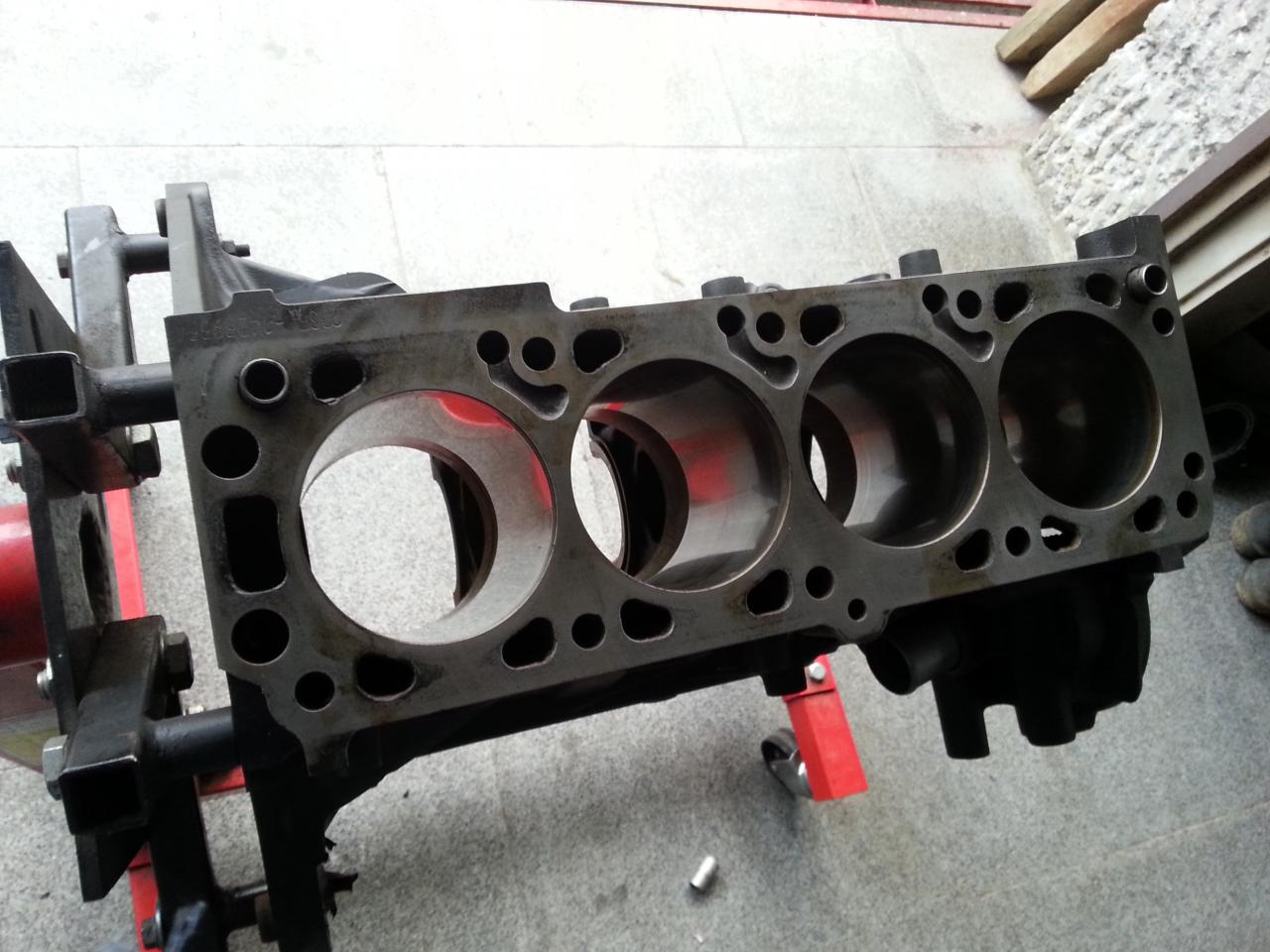

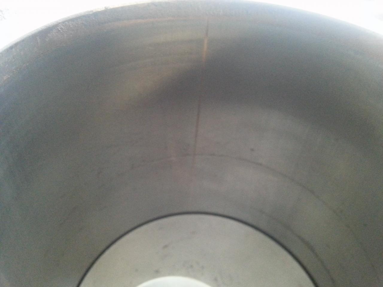

    Un pequeño/gran contratiempo
    Le ha salido un surco bastante profundo al cilindro cuatro solo de girar el motor a mano, supongo que en algun momento se ha partido un segmento y un fragmento se ha clavado en el alojamiento, lo he visto justo en el momento de ir a montar la culata, voy a consultar en la rectificadora pero me temo que la solucion pasa justo por lo que no queria hacer desde un principio, que es rectificar y poner sobremedida
Nombre: 20131019_190100.jpg
Visitas: 1624
Tamaño: 87.1 KB
ID: 39253Clic en la imagen para ver su versión completa.
Nombre: 20131019_190110.jpg
Visitas: 1636
Tamaño: 78.2 KB

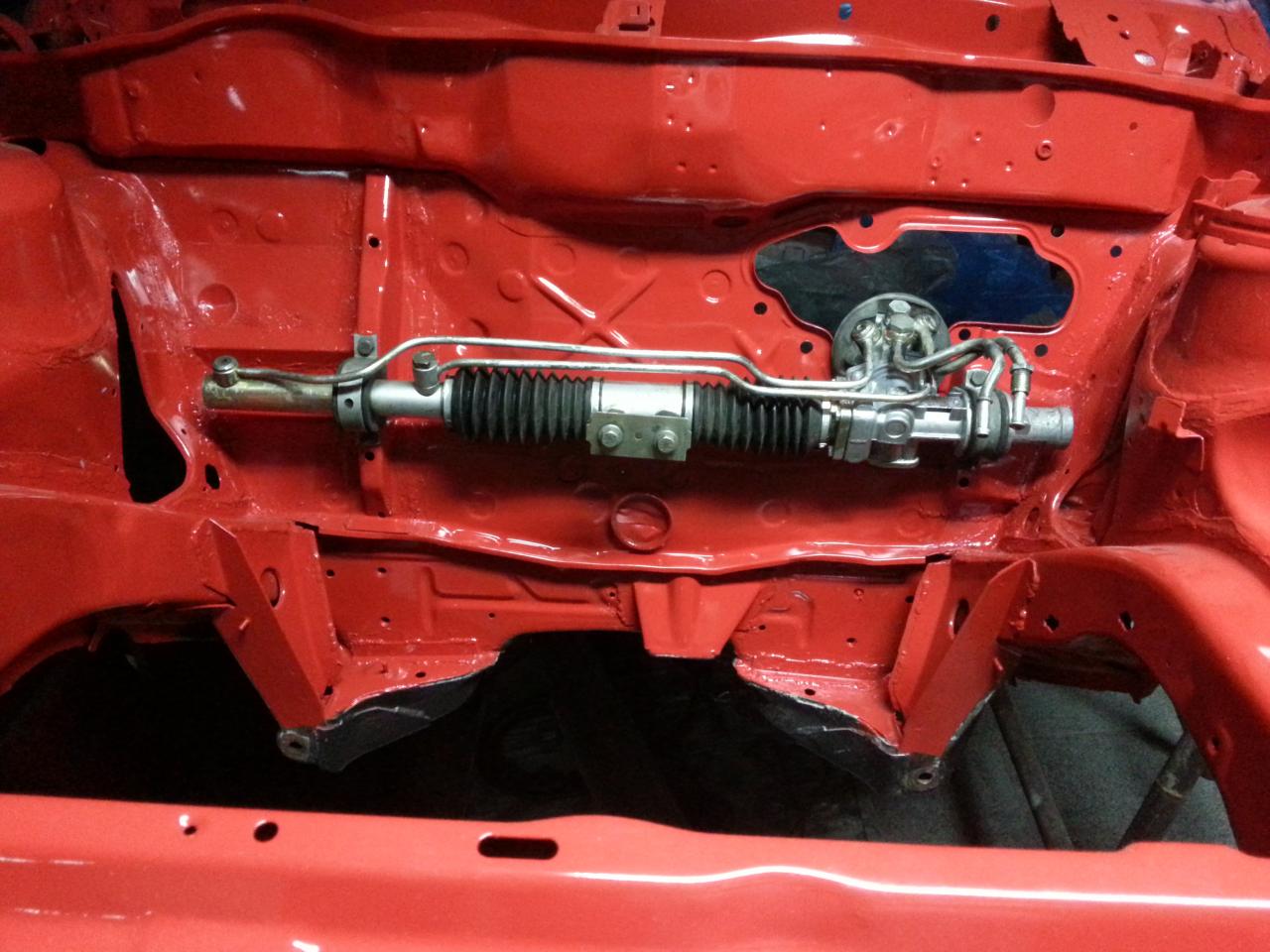

    Para lo unico que tuve animo despues del bajon motoril fue para montar la cremallera antes de abandonar la zona...una ZF de astra que proviene del kadett de gsi forever, el bueno, que los viejos del lugar recordarán
Nombre: 20131019_195818.jpg
Visitas: 1620
Tamaño: 139.1 KB

    A ver que te dice el de la rectificadora... pero a mano espero que el surco sea poco...

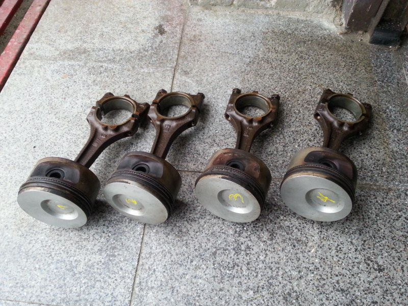

    Bloque destripado
    Los segmentos estaban enteros y no encontré nada que hiciera esa marca, es bastante desconcertante, supongo que será alguna pequeña viruta o cacho de algo duro que se coló entre la cabeza del piston y el cilindro durante la limpieza...
    Los pistones tienen buena pinta

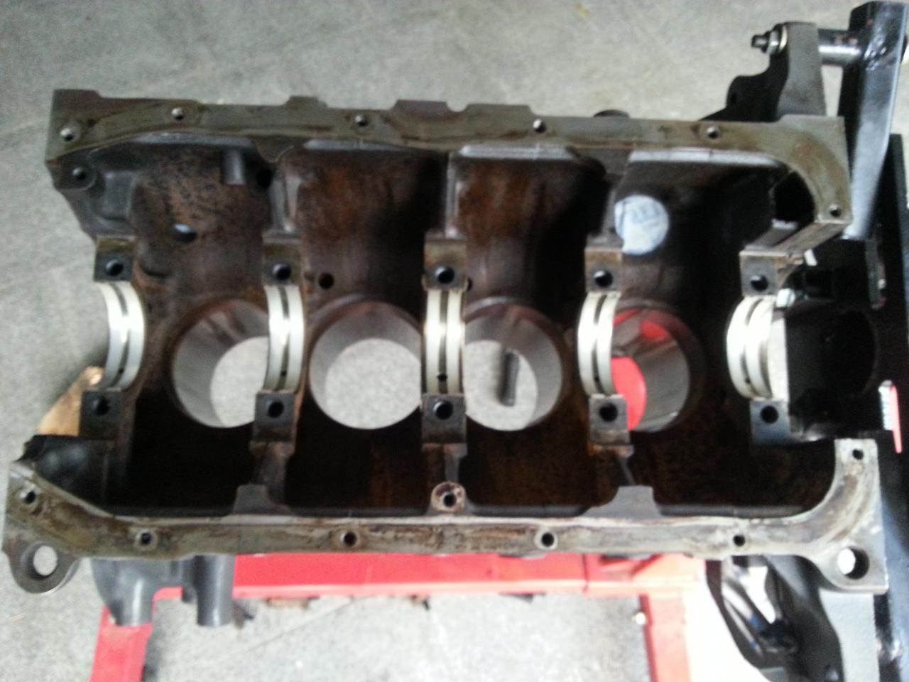

    Los cojinetes del cigüeñal estaban en muy buen estado aparenteClic en la imagen para ver su versión completa.

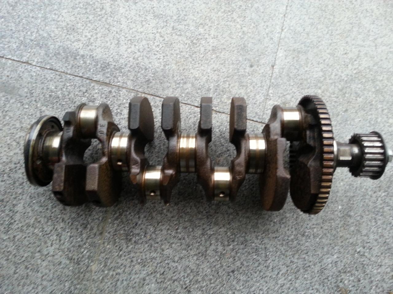

    Cigçueñal sin marcas en las muñequillasClic en la imagen para ver su versión completa.

    Lo unico que presentaba desgastes de todo el conjunto: los cojinetes de bielaClic en la imagen para ver su versión completa.

    Salvo el arañazo en un semi de biela, está en un estado similar al que me encontré yo el mío, aunque les des metralla parece mentira lo bien que soportan el trato repartepan.
    Los cojinetes de bancada yo también me los encontré en estado cuasi intacto.
    ¿Has podido correlacionar de donde a donde está hecha la marca?
    Joer pues si seg,estos están enteros, algo de viruta o alguna cosita se colaría porque si no no hay mucho sentido en esa raya

    Semis de biela yo puse Glyco, tengo leidas buenas referencias que me confirmaron en la rectificadora.
    Yo, los bancada no los cambié, el desgaste que tienen es nímio comparado con los de biela, y no es trivial su seleción, al menos lo que yo recuerdo. Hay que medirlos bien y seleccionar los que correspondan, en el TIS estaba todo, pero yo personalmente no me molestaría en cambiarlos, yo al menos no lo hice y de momento no ha habido repercusiones.
    Si cambié toda la tornillería, eso sí...
