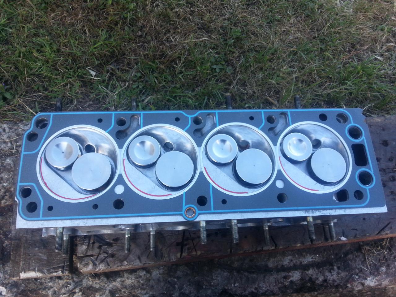

    Si los asientos no andan muy allá yo no me complicaba, subcontrata y que te lo hagan con medios, no te comas la cabeza o intentes muchas filigranas, así de paso te pueden hacer el tercer ángulo... y pista, el porting de admisión es más que suficiente para la preparación, mejor no obcecarse en pulir y pulir y pulir...
    La culata está ahora mismo en la rectificadora, habia un par de asientos de las valvulas de escape con bastante rastro de detonacion que una esmerilada casera fue incapaz de eliminar, con lo que la llevé para que los rehicieran y de paso cambiaran guias que tenian algo de desgaste.
    Asi está:

    El motor claro que no es mio jajajaaj ..pero si ya con pistones de alto cr se consiguen compresiones muy altas..no creo que esa culata de problemas.
    Cita Iniciado por Dabid Ver mensaje
    Porque tiene tantos poros esa culata? la mia cuando la puli no tenia ninguno, bueno casi ninguno.
    Pues la respuesta está clara, por que no han recibido la sufiente mano de obra, pero aun está el capador encima de la gocha
    ¡SG´s van!
