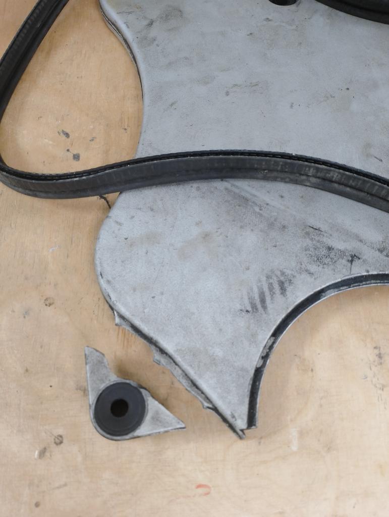

    Reparación de la tapa de la distribución.
Nombre: IMG_20240703_000925.jpg
Visitas: 1062
Tamaño: 70.7 KB
Nombre: IMG_20240703_023654.jpg
Visitas: 998
Tamaño: 97.0 KB
Nombre: IMG_20240703_024644.jpg
Visitas: 1093
Tamaño: 67.7 KB
    3,514
    Buenos avances, siempre es bueno ver nuevos proyectos por aquí.
    Respecto a la marca de la polea, efectivamente no te debes preocupar. Para el calado de la misma tienes que fijarte en la del piñón, hay que sacar la polea. Esa es la que manda.

    Había hilos donde se comentaba la necesidad de doblar ese rectangulo de chapa que sobresale. Yo hasta el dia de hoy he puesto unas cuantas, siempre montadas sin doblar nada, y nunca ha habido un problema. Menos mal que no conseguiste separar la parte de goma, porque la ventaja de poner estas juntas es precisamente que esa parte va termosellada y se elimina un posible punto de fuga frente a las originales que que iban metidas en la chapa sin mas

    Yo también he montado siempre las juntas sin modificar, y nunca he tenido problemas... La verdad es que te la puedes jugar a montar sin nada y ver si no tienes fugas, pero en mi caso, dado que fue reaprovechada, apliqué una película fina de Loctite 5900 por ambos lados y conseguí mantener las fugas a raya.
