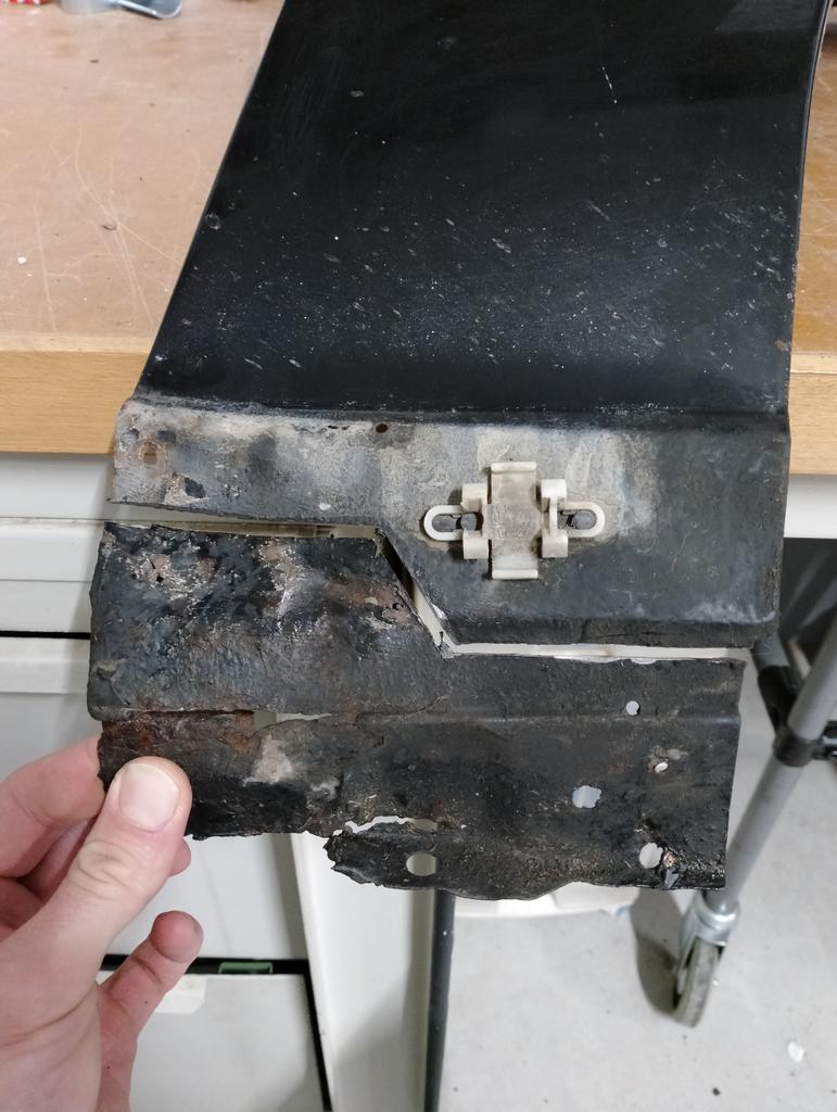

    Fue un quita-paciencias soldar con electrodo por los agujeros, pero es lo que tenía. También fue un impedimento que he conservado la pintura visible de la aleta y tenía que estar con ese trapo mojado todo el rato para refrigerar y no dañar la pintura.

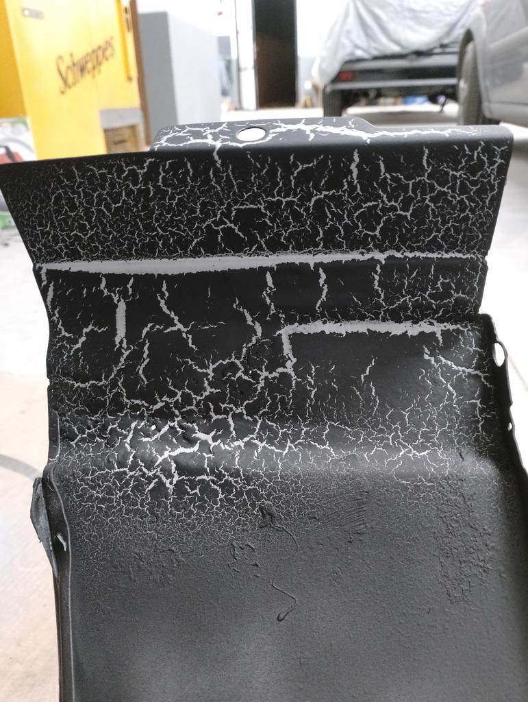

    Al final unas capas de antigravilla que no se por qué se cuarteaba. Probé de varias formas. A dársela cuando el esmalte estaba aún mordiente, dejando dos horas y dejando secar un día. Siempre cuarteaba.

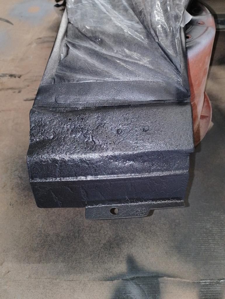

    Perdió un poco su forma al meterle la soldadura, pero la enderecé con mimo a golpes con un taco de madera y quedo bien. Fue a su sitio casi perfecta.

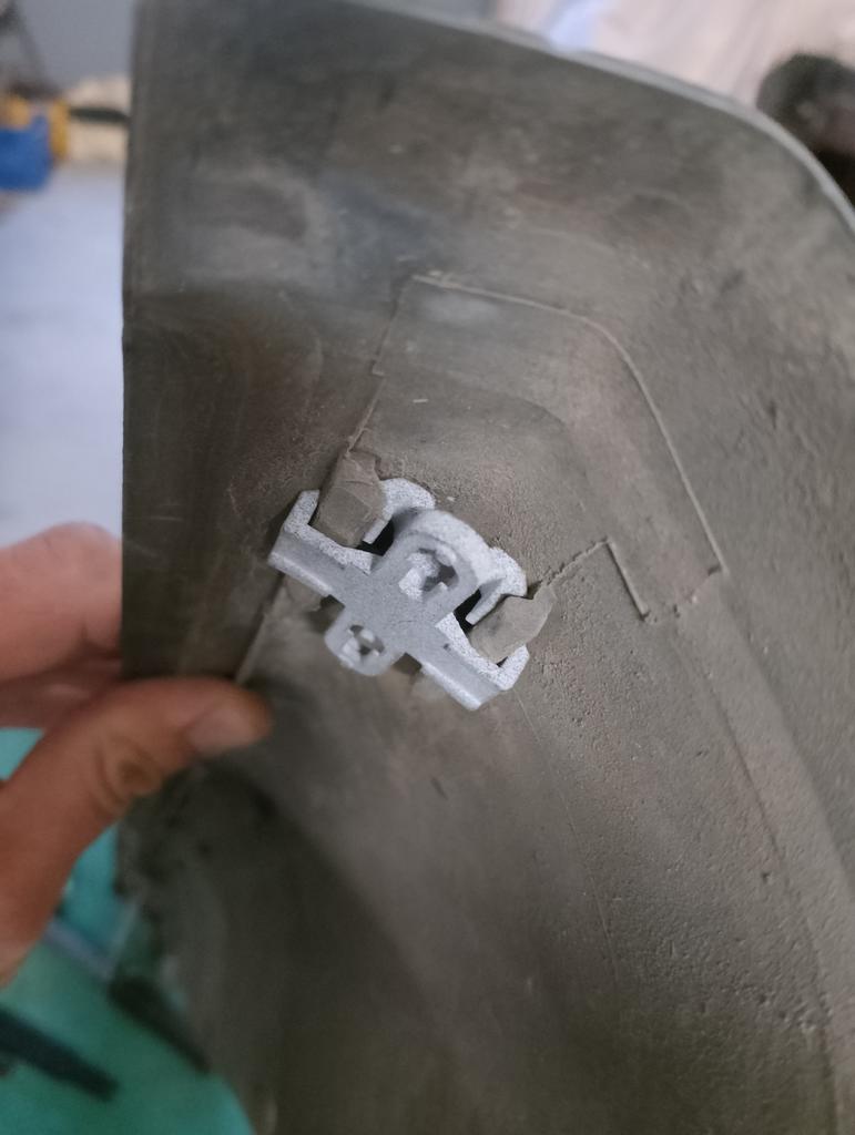

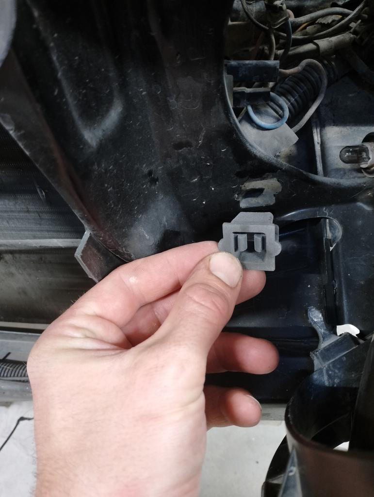

    Al soltar las taloneras se rompieron muchas de las grapas. Fabriqué algunas en la impresora 3D que tenemos en el curro. Alguna se partía al entrar porque el material es mas frágil pero como puede imprimir alguna de más le ponía otra y punto. No tengo foto que se vea bien como quedaron, pero son casi iguales, si alguien necesita le puedo pasar el archivo original dibujado con el programa Catia.

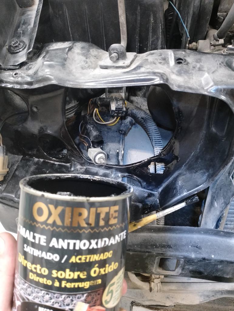

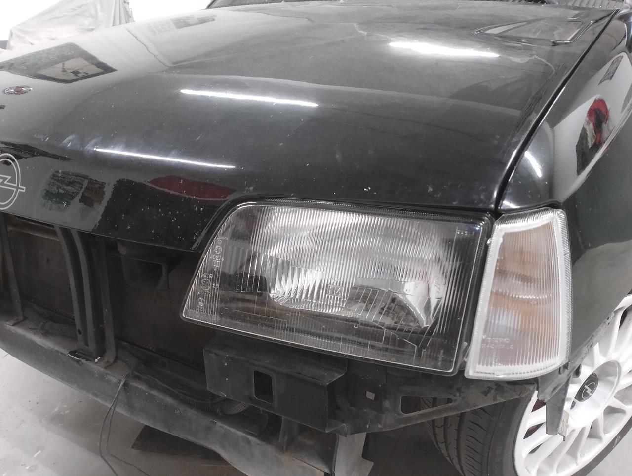

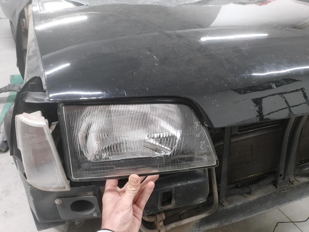

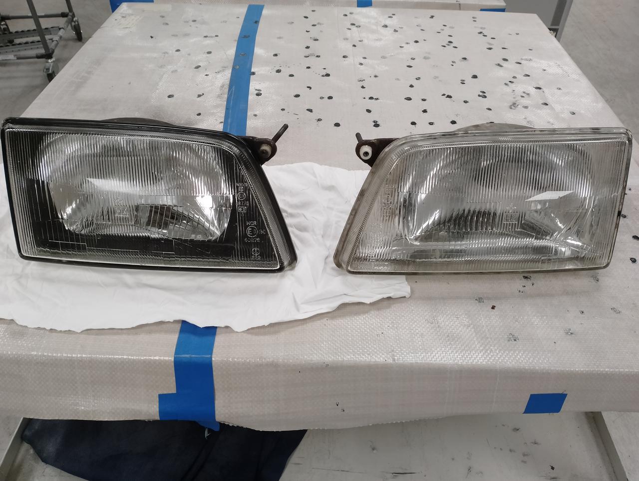

    También me metí con los faros. Encantado con el resultado, abrir con una pistola de calor, anticalorica mate, y silicona negra para sellar.
Nombre: IMG_20240413_002955.jpg
Visitas: 1956
Tamaño: 155.6 KB
Nombre: IMG_20240415_234047.jpg
Visitas: 1820
Tamaño: 132.6 KB
Nombre: IMG_20240511_020323.jpg
Visitas: 1891
Tamaño: 129.5 KB

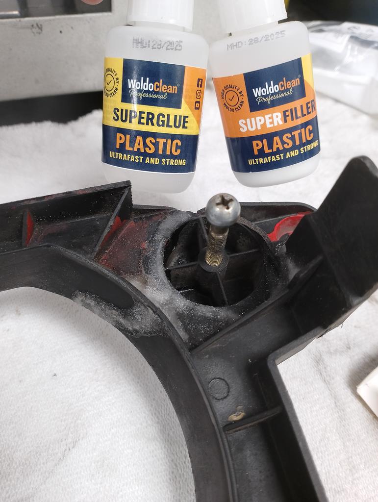

    Un soporte de los de plástico del faro estaba partido y con este pegamento obtuve buen resultado, dos componentes, uno liquido que es el pones primero y el segundo una especie de granulado. Es algo parecido a como cuando echas bicarbonato encima del loctite, pero creo que pega mas fuerte. Muy robusta la unión.

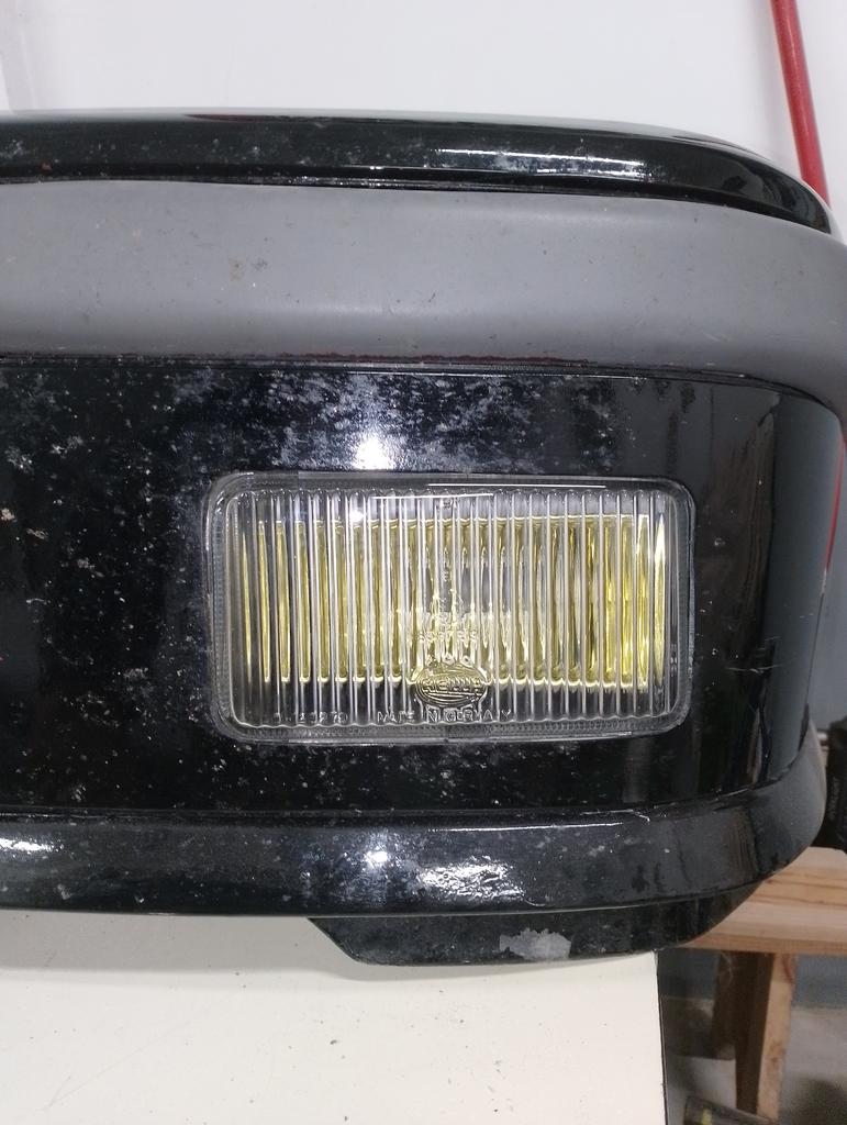

    Después abrí los antinieblas y con el vinilo que me sobró de vinilarlos por fuera vinilé el reflectario cromado. Quedaba alguna arruga pero como el cristal es translucido no se aprecian por fuera. Encantado con el resultado también.
Nombre: IMG_20240420_012635.jpg
Visitas: 1924
Tamaño: 96.5 KB

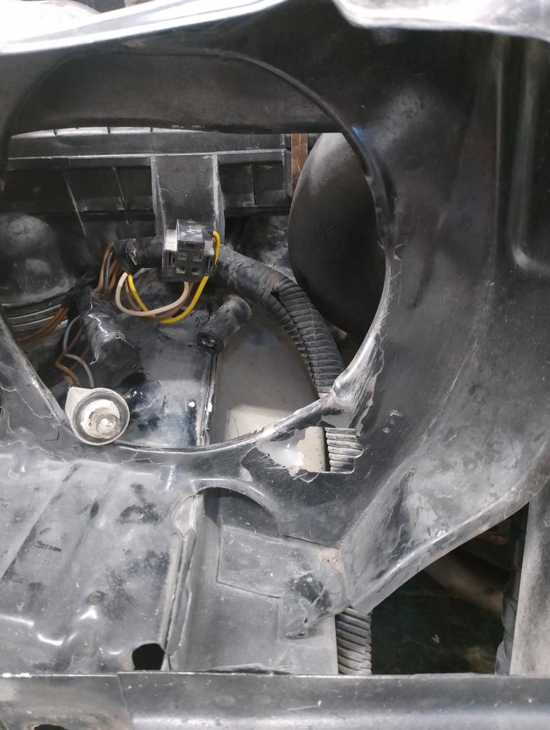

    Al colocar el faro que tenia el soporte plástico roto vi que el coche había tenido un golpe en el alojamiento y estaba doblado, al enderezarlo se descascarillo algo pintura y así un poco cutremente lo solucioné.

    También fabriqué en 3D esta pieza que sujeta el soporte del faro con la carrocería. También os puedo pasar el archivo.

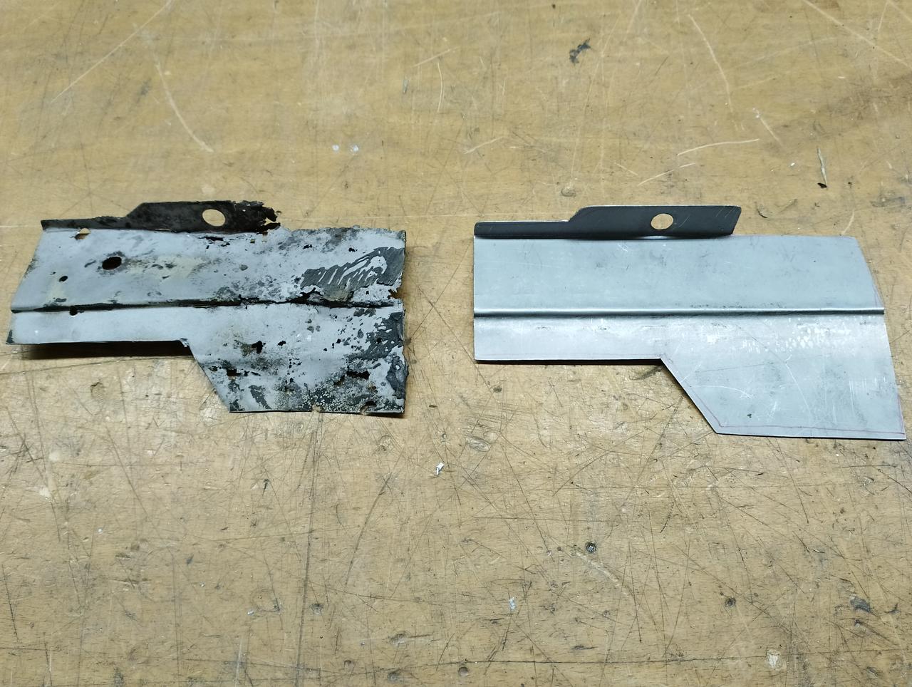

    Para algunas cosas paciencia tengo, pero fue muy desesperante. Sobretodo porque corté lo justo podrido de la aleta para no tener que pintar la aleta entera y claro, aunque no estuviese del todo podrido, el metal no tenia la misma consistencia y era agujero tras agujero. Pero bueno, al final con muy poca intensidad le cogí el truco y quedó bien saneado.

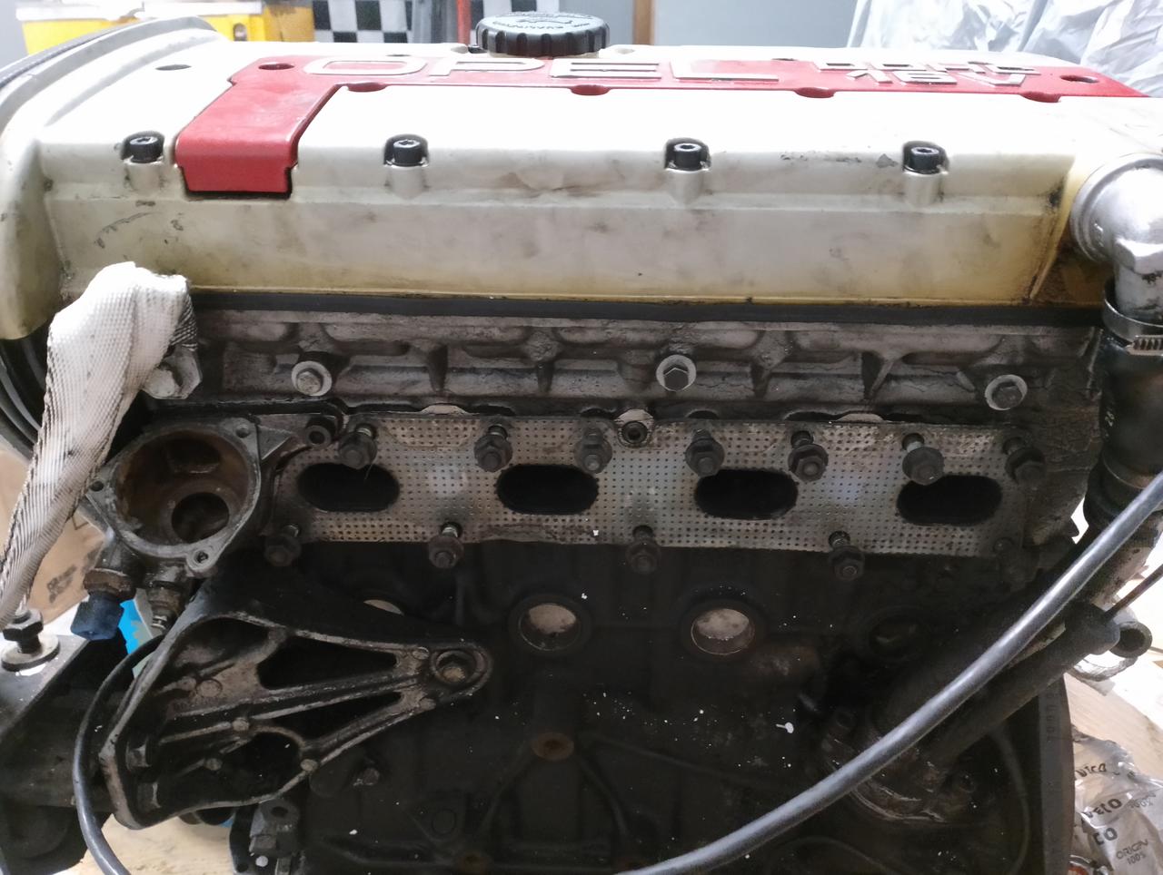

    Seguimos con la adquisición del motor.
    Como era de esperar muy fácil no ha sido. Varios meses mirando anuncios, preguntando...

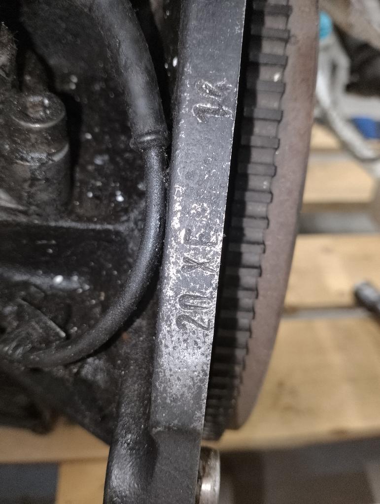

    Al final he comprado uno que descarté desde un principio por ser C20XE. Tenía claro que no quería montarle un catalizador, ya que el mio es del 87 y no va catalizado. Pero como todo, investigando, vi que esa C se podía esfumar fácilmente, y fue lo primero que hice. Antes de comprarlo pedí al vendedor unas fotos de como estaba marcada esa C y me resultó curioso que estaba menos profunda que el resto de las letras.

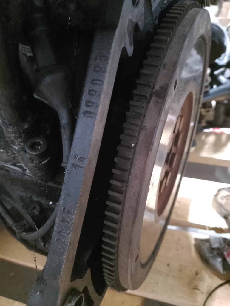

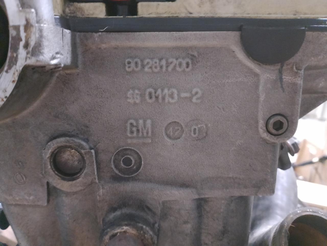

    Otra cosa que no quise que me influyese en la compra es si la culata era Coscast o Kolven, al día siguiente entré en el foro para identificarla y no hubo suerte, Kolven.
Nombre: IMG_20240608_071019.jpg
Visitas: 1942
Tamaño: 104.8 KB

    Ya después de realizar el pago nos abrimos una cerveza y le levantamos la tapa de balancines, No tengo foto, pero lo poco que se podía apreciar se veía impecable. Ninguna marca.

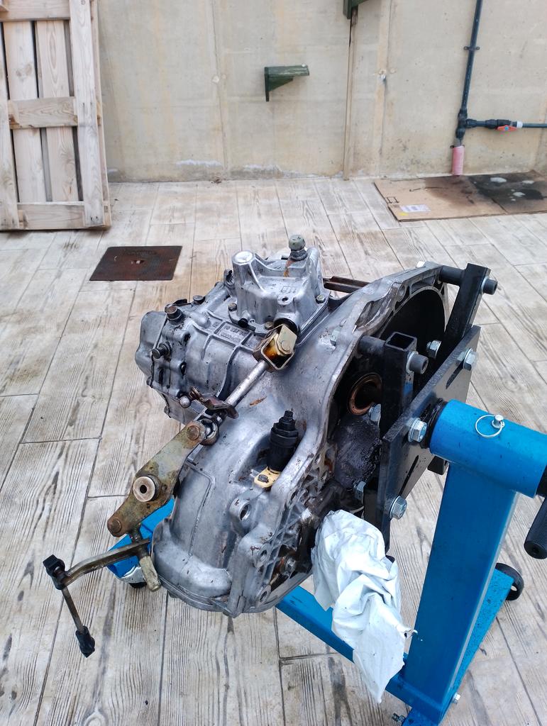

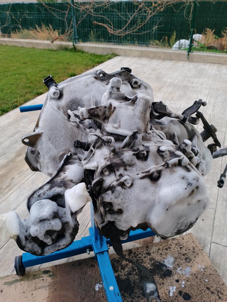

    Ya a día de hoy estoy limpiando la caja de cambios. Empezé un día a la noche, que es cuando suelo sacar algún rato, con gasolina, limpiafrenos y una brocha. Tras una hora, algo quité, pero estaba muy incrustada la suciedad. Al día siguiente probé con una Karcher que me dejaron y solo con el agua no le hacía ni cosquillas.
    Al final a tirando de tutorial, una persona hacía una mezcla de mitad gasolina mitad jabón lavavajillas. Me gustó el resultado, lo rocié con un "fils-flis" y lo dejaba actuar 20 minutos.
Nombre: IMG_20240622_163942.jpg
Visitas: 1861
Tamaño: 140.9 KB
    Tras tres pasadas así quedó. por dentro no le quise dar con agua. Acabaré de limpiarla con gasolina y limpiafrenos.
Nombre: IMG_20240622_175015.jpg
Visitas: 1919
Tamaño: 135.9 KB
    Mientras le estaba dando con la karcher vi que una pieza de plástico se desprendió con facilidad del varillaje del cambio. No sé cual será su función.
Nombre: IMG_20240622_175347.jpg
Visitas: 2557
Tamaño: 73.5 KB

    Buen reportaje te estás pegando
    Mucho ánimo 🙂
    La última foto, es de la rotula del propio varillaje. Venden repuestos de eso. Es para evitar holguras excesivas a la hora de meter las marchas
    Muchas gracias por compartir con nosotros estos avances. Me quedo por aquí.
    25 Sep, 18
    Kadett 2.0 SEH
    182
    Cita Iniciado por carlos ortigosa Ver mensaje
    Mucho ánimo ��
    Muchas gracias,
    Lo tendré en cuenta a la hora de montarlo.
