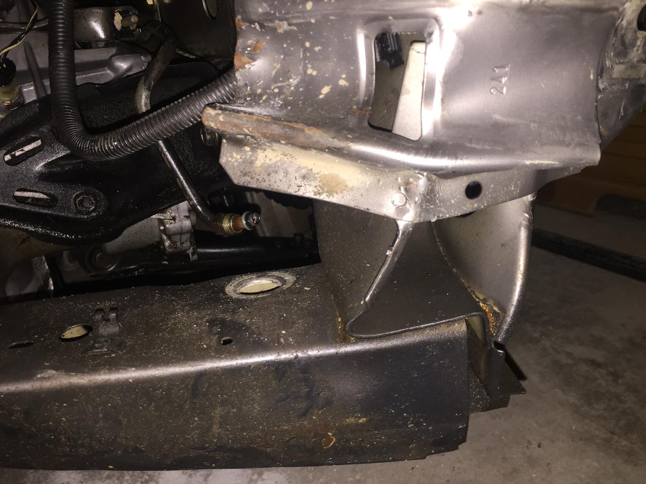

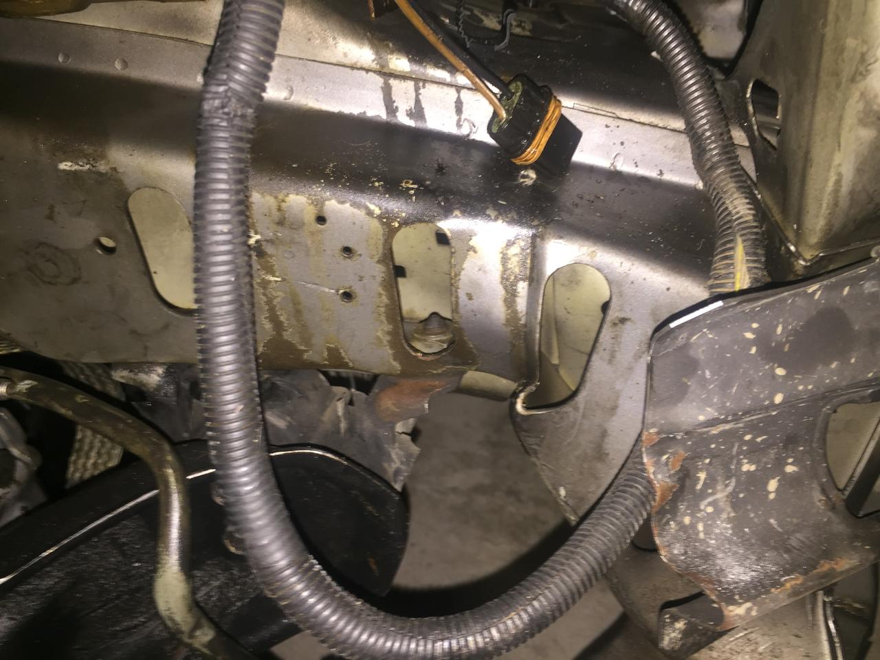

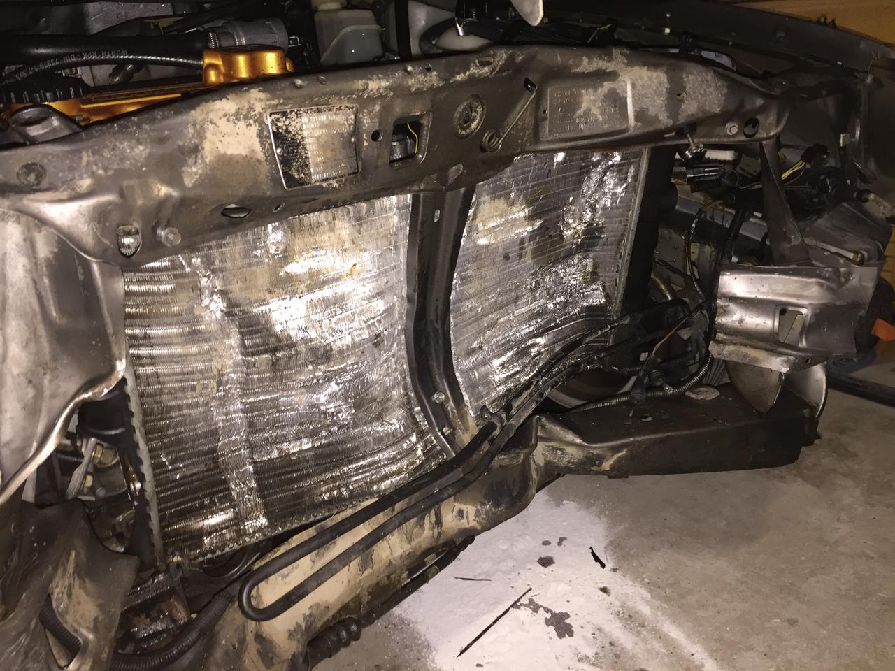

    CREAR ESPACIO PARA EL ALTERNADOR EN LA VIGUETA:
    El alternador del 20SEH es susceptible de tocar en apoyos contra el chasis, por lo que hay que darle espacio. Dos opciones aquí:
    - Abollar a martillazos el chasis (fácil y para toda la familia, pero poco elegante)
    - Abrir un cajón y soldar (opción elegida)
    No tengo fotos del durante, pero si del final:
    De nuevo, selladora a brocha y pintura harán el resto, para un acabado discreto.

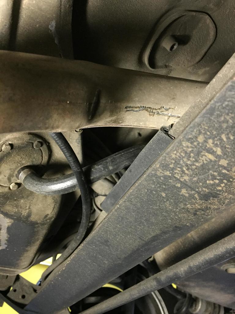

    Como no tengo muy claro cuánto desplazarán los manguitos en los traqueteos del motor, he forrado los manguitos con malla de nylon en zonas susceptibles de rozarse.

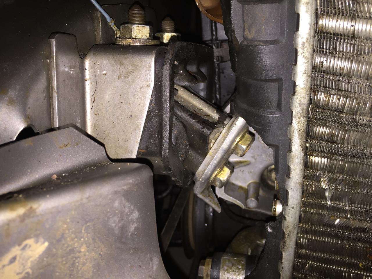

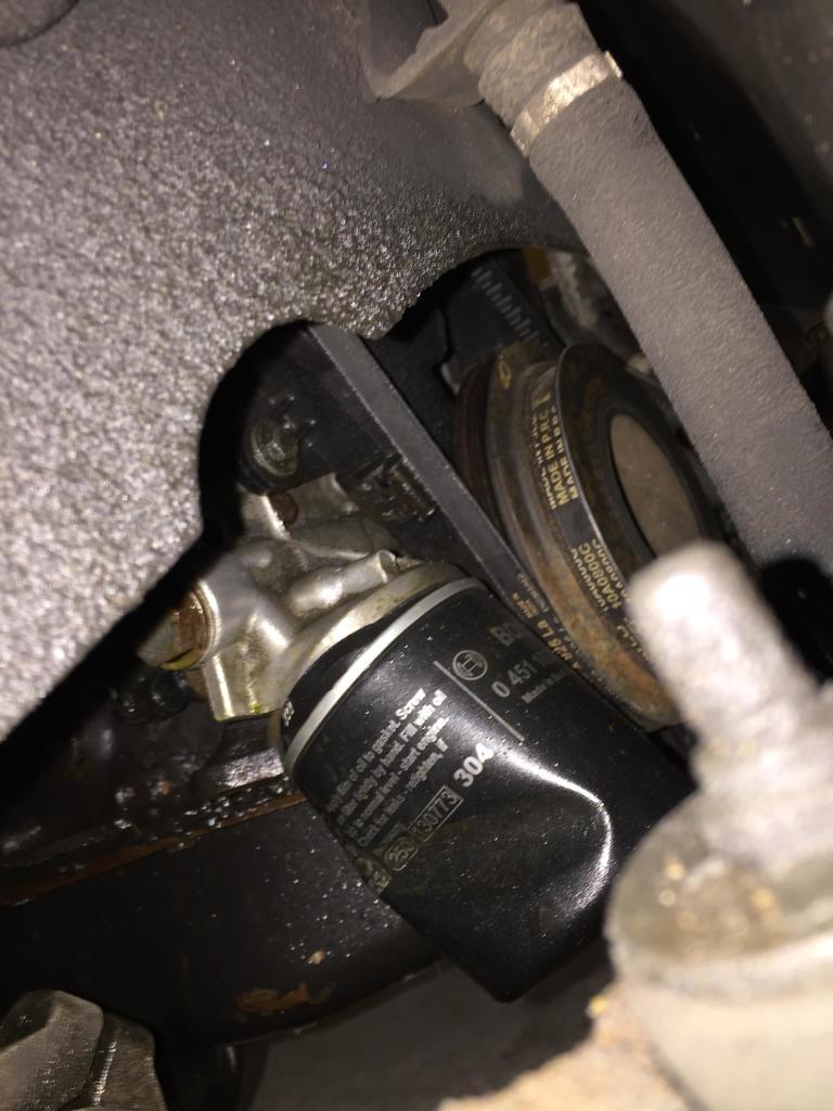

    Y hablando de esto, hay uno de los tubos, que realmente tiene un poco de contacto con el alternador, por lo que intenté usar una correa auxiliar tirando a larga para permitir al alternador tirar un poco más atrás, y minimizar este hecho. El manguito en cuestión, señalado en fucsia:
    Archivo adjunto 62521
    Si la correa es muy corta, aplasta el manguito, por lo que mejor que vaya un poco holgado. Aquí hay contacto, pero es ligero, y estas piezas se mueven bastante solidarias, espero no tener problemas.
    Con retales de manguitos que tengo y tubos de empalme, he ido rehaciendo las líneas de radiador de calefacción a L, y al cuerpo del termostato (en el círculo fucsia, abajo). En el retorno del radiador de la calefacción, he intercalado el retorno, también, de la calefacción de la mariposa.
    Y poco más, a priori sin radiador de aceite se simplifica el tema bastante.

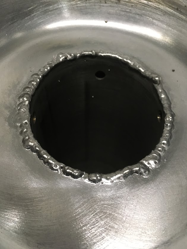

    Así las cosas, intenté ver qué podía hacer con el depósito original. Conservo el aforador original, que vale dos duros, y marca nivel correctamente (el de GSI NO marca bien). Hay que implementar un "swirl pot", alias piscina interna, para que no descebe en curvas. Se me ocurrió "injertar" un vaso interno que tenga perforaciones en su parte superior que permitan rebosar con facilidad, y en su parte inferior que permitan que se vacíe poco a poco en caso de curvas/frenadas, y a su vez equilibre el nivel con el del depósito. Atendiendo a los medios de que dispongo, y dado que no quería hacerle un agujero enorme al depósito, le hice el invento con una corona de 63mm y tubo, tal que así:
    Soldar esto me costó bastante, porque la chapa del depósito es fina y perfora con facilidad:

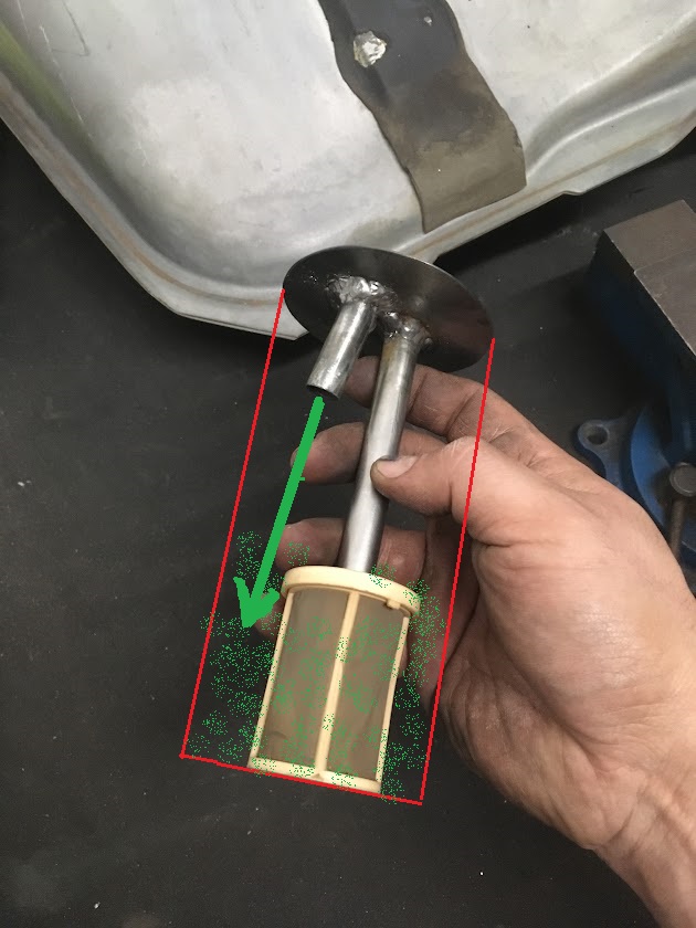

    Preparamos tapa con alimentación y retorno (OJO!!!!! Este paso contiene un error que ahora paso a contar).
    Alimentación y retorno:
    Soldar esto fue una pesadilla, incapaz de hacer que quedase respetable, pero aun así os lo muestro...
    Para asegurar el sellado y tapar la asquerosa soldadura, una buena empastada y ¿ya lo tendríamos?
    Pues me encantaría deciros que si, pero no. Esto no quiere decir que no funcione, funciona, pero no como debe, y os explico por qué. Tal cual está puesto el retorno, tiene toda la pinta que al escupir la gasolina contra el fondo del depósito, genera burbujas de aire, y esto hace que la bomba no aspire correctamente. Se puede notar, de forma similar a como si descebase la bomba momentáneamente, y además, la bomba se vuelve ruidosa. Esquematizando:

    A falta de probarlo, con el depósito alto de nivel, no hay problema, pero sí lo es cuando ya no queda tanta gasolina, porque esa boca escupe con fuerza la gasolina y la emulsiona en el fondo. Para no deshacer todo el trabajo, una solución provisional que tengo que probar, es embutir a través de la espiga, un tubo de tecalan que llegue hasta el fondo, a ver si mejoro algo. Si no, me plantearé deshacer/rehacer esta parte. De momento, tirando con el depósito a más de la mitad debería funcionar bien.
    Si alguien quiere hacer trabajos de soldadura en el depósito, aseguraros de haberlo vaciado bien, lavadlo y enjuagadlo internamente con agua y jabón, y secadlo y aireadlo bien antes de nada, que no haya vapores que puedan inflamarse. Tomad muy en serio esto si vais a hacer algo así, no os hagáis daño.
