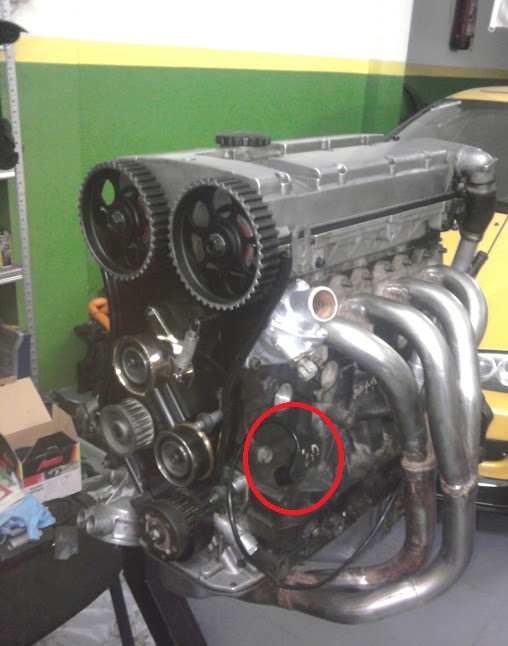

    Según los accesorios que tengas de por medio, a nivel de compresor de AA, bomba de asistida, etc, pero el sensor sale fácil, está aquí:

    Yo lo he llegado cambiar en un c20ne con aire y asistirá sin retirar nada... Pero ahorras tiempo quitando mínimo lo que tengas encima.

    Diría q en un XE la trama se complica. En el turbo me suena de no haber manera sin quitar algo. O al menos lo vi tan complejo q ni me lo planteé
    Si lleva trapezoidal (aunque sea con ac y da) es medio sencillo. Llevando polyV la cosa se complica si
