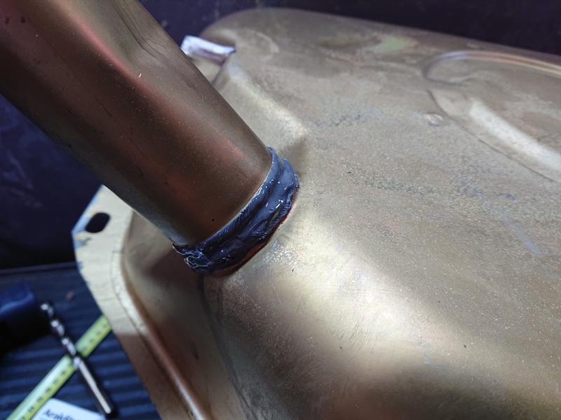

    La boca de salida del depósito es enana y la boca de entrada de la bomba es monstruosa, así que he tenido que hacer otra chupona. Lo que he hecho es elimnar la chupona original, agrandar el agujero, curvar un tubo de la medida, soldarle un filtro de inox para infusiones XD y resoldar el conjunto en el depósito.
    Nombre:  DSC_6915.JPG
Visitas: 2128
Tamaño: 283.7 KB
    Nombre:  DSC_7843.JPG
Visitas: 1895
Tamaño: 300.0 KB
    Nombre:  DSC_6919.JPG
Visitas: 1933
Tamaño: 347.2 KB
    El filtro es de apenas unas décimas de espesor. Incluso llevando la máquina al mínimo de corriente se lo ventila, tanto que justo cuando acabé se me movió la pieza y le hice semejante agujero... Bajaron todos los santos a reunirse allí conmigo...
    Nombre:  DSC_6920.JPG
Visitas: 2088
Tamaño: 317.0 KB
    Por suerte había comprado 2 en previsión... así que a colocar el nuevo y a soldar el conjunto al depósito... Es posible que haya quedado algún porito, pero la chapa del depósito es muy fina también y no conviene andar insistiendo mucho con la tija, así que le daré un sellado de soldadura fría por fuera como ya trae de serie en el tubo de llenado.
    Nombre:  DSC_7578.JPG
Visitas: 2089
Tamaño: 328.7 KB
    Ahora lo que voy a hacer es llevar el depósito a bicromatar. Ya le quería hacer un tratamiento interno para el oxidillo que tiene, pero con este filtro no me queda más opción que un tratamiento que sólo añada unas micras de espesor... si lo galvanizo o le meto epoxy le tupo los agujeros...

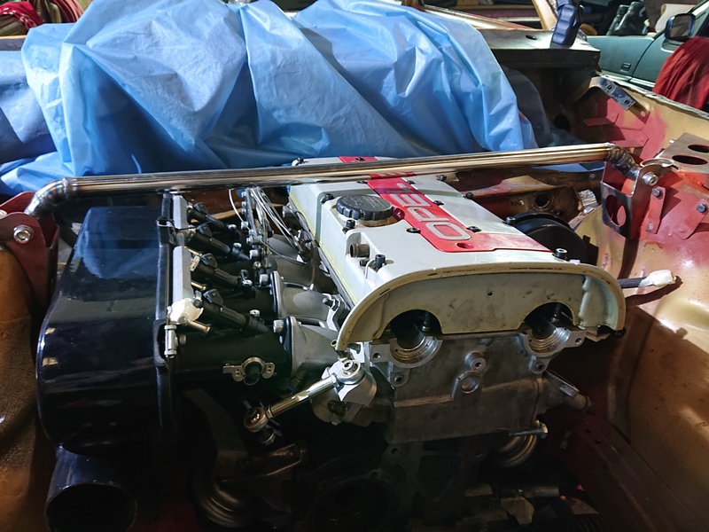

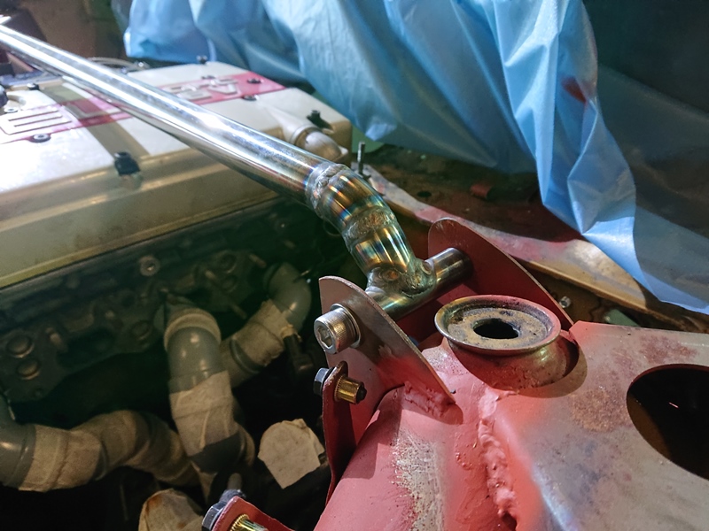

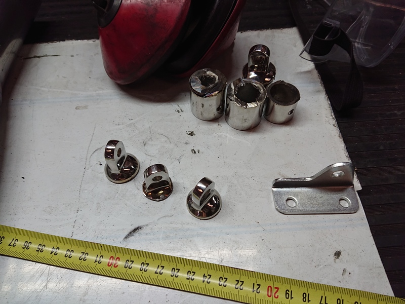

    Barra de copelas delantera, hecha con accesorios varios en inox de 2mm.
    Nombre:  DSC_8910.JPG
Visitas: 1933
Tamaño: 270.2 KB
    Nombre:  DSC_9490.JPG
Visitas: 1817
Tamaño: 233.4 KB
    Nombre:  DSC_9489.JPG
Visitas: 1893
Tamaño: 264.3 KB
    Pensaba que iba a quedar más justo, pero sobra un montón aún hasta pegar en el capot

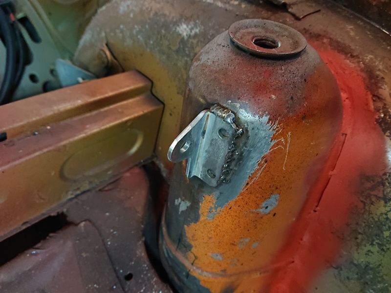

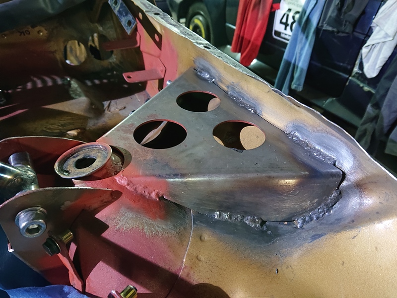

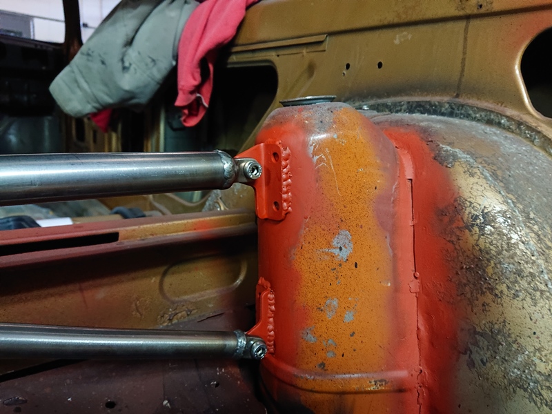

    Refuerzos de vano montados. Ya sólo me faltan 6 refuerzos que lleva la carrocería por debajo
    Nombre:  DSC_9495.JPG
Visitas: 1886
Tamaño: 267.2 KB

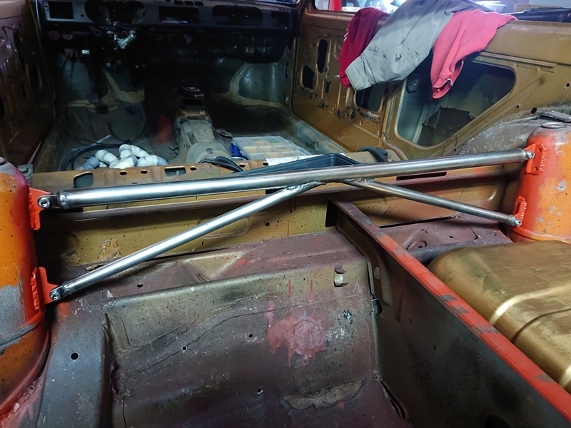

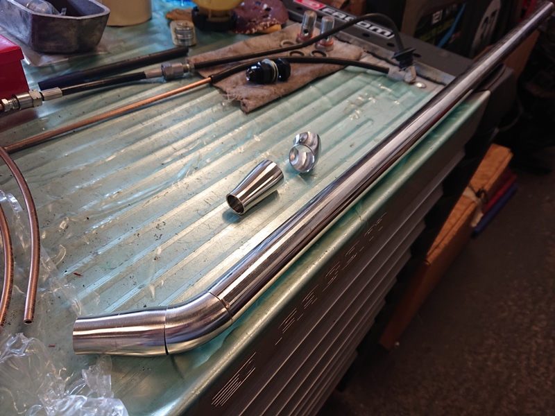

    Barra de copelas trasera, hecha también con accesorios varios en inox de 1.5mm y tubo de dos diámetros.
    Nombre:  DSC_9742.JPG
Visitas: 1784
Tamaño: 243.7 KB
    Nombre:  DSC_9741.JPG
Visitas: 1883
Tamaño: 227.1 KB
    Nombre:  DSC_9769.JPG
Visitas: 1752
Tamaño: 249.3 KB
    Nombre:  DSC_9767.JPG
Visitas: 1885
Tamaño: 267.6 KB

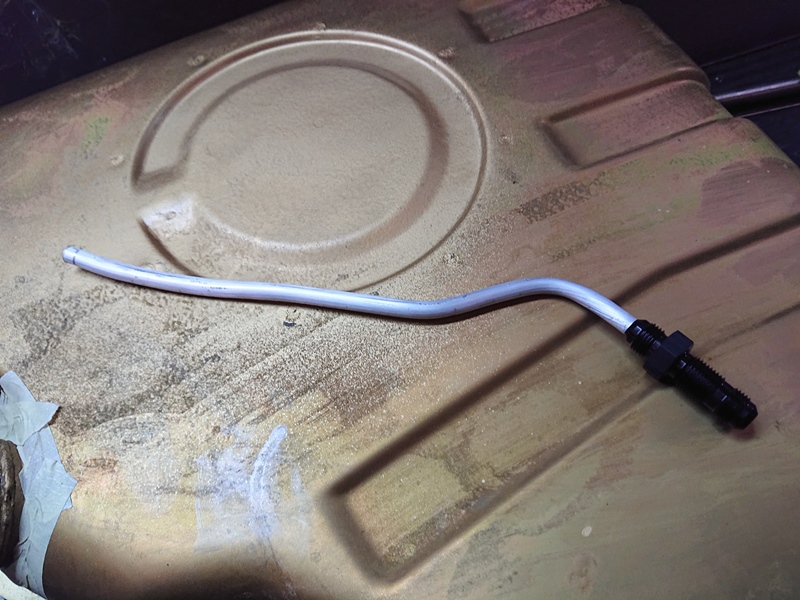

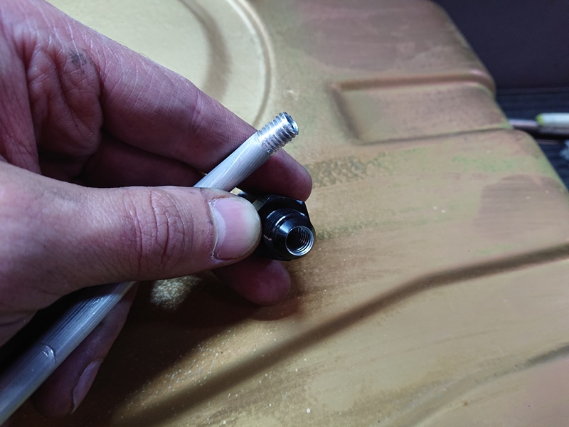

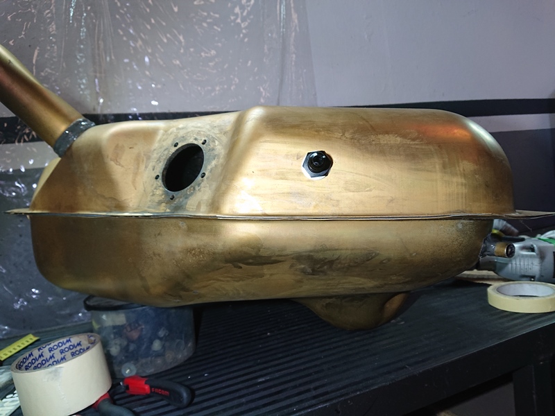

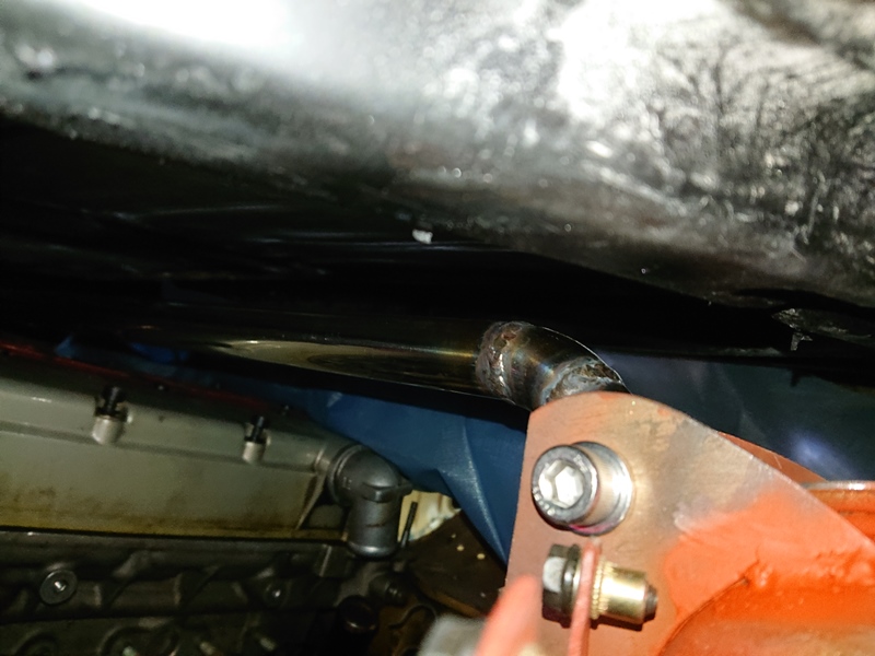

    Al pasar el coche a inyección, necesito un retorno de combustible. Una idea que tuve inicialmente era poner una limitadora de presión junto al depósito y no tener que utilizar un retorno. Con un racord de AN6 para pasamuros y tubo de aluminio de extinción, roscando ambos, justo queda conducido el combustible al fondo del tanque para que no haga espuma.
    Nombre:  DSC_9567.JPG
Visitas: 1789
Tamaño: 188.4 KB
    Nombre:  DSC_9566.JPG
Visitas: 1857
Tamaño: 259.6 KB
    Nombre:  DSC_9570.JPG
Visitas: 1775
Tamaño: 207.4 KB
    Aproveché, después de bicromatar el depósito, a sellar con bicomponente todas las uniones tal y como venía de serie.

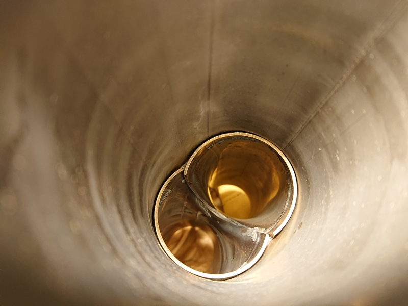

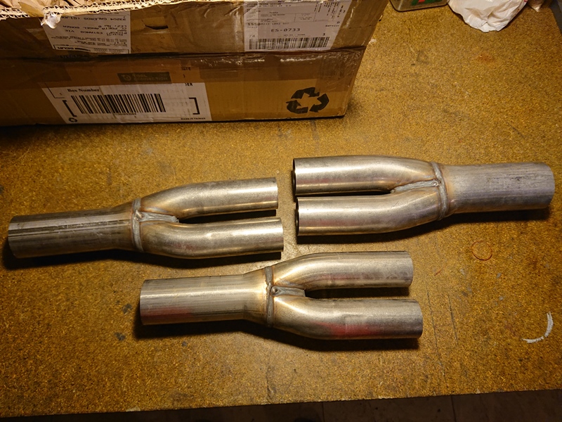

    Para empezar a montar el escape compré las Y de unión, que son una parte complicada de fabricar y sale a cuenta darle al sofort kaufen. Pero ****, podían venir mejor hechas por dentro... 100% comerciales 0% artesanales. Al menos les meteré un rotalín de cuello largo para suavizar esas uniones.
    Nombre:  DSC_9602.JPG
Visitas: 1776
Tamaño: 327.2 KB
    Nombre:  DSC_9605.JPG
Visitas: 1806
Tamaño: 167.4 KB
