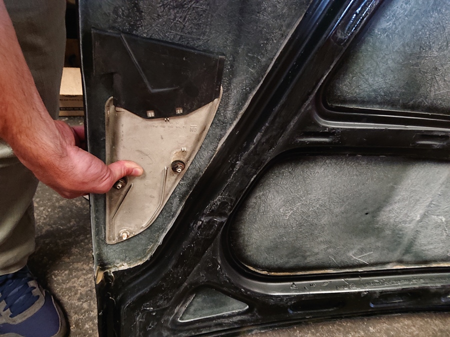

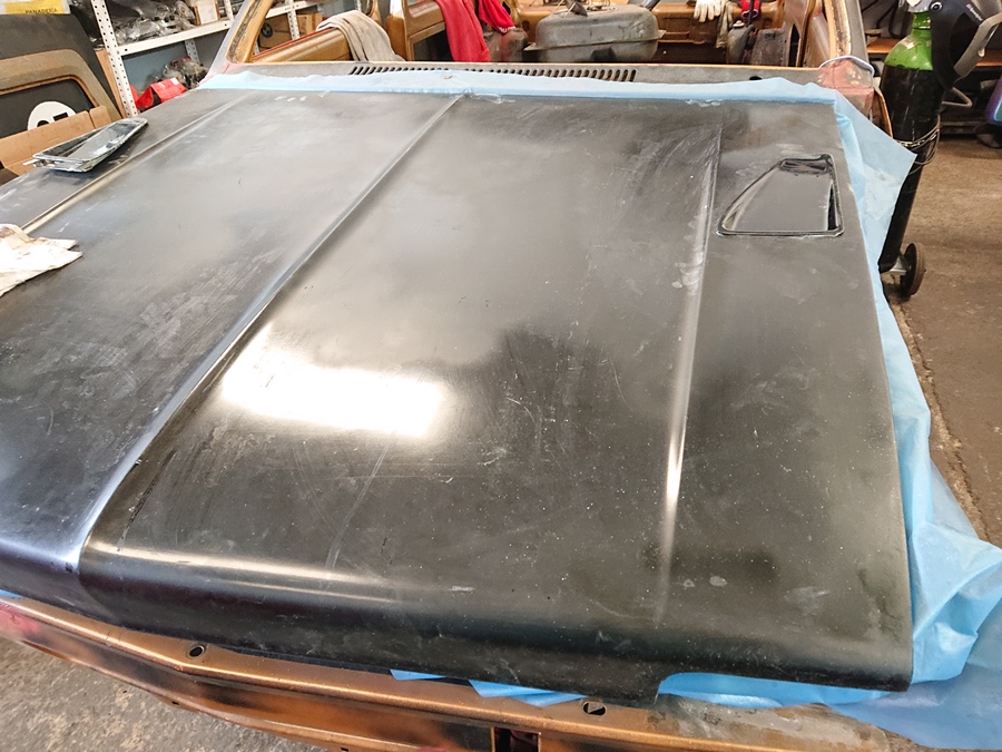

Branquias de Kadett para el capot de fibra. Casan bastante bien con los refuerzos para llevarlas lo más atrás posible. La idea es enrasarlas con fibra, espero que no raje siendo todo fibra/plástico... pero este es un mundo nuevo para mí.

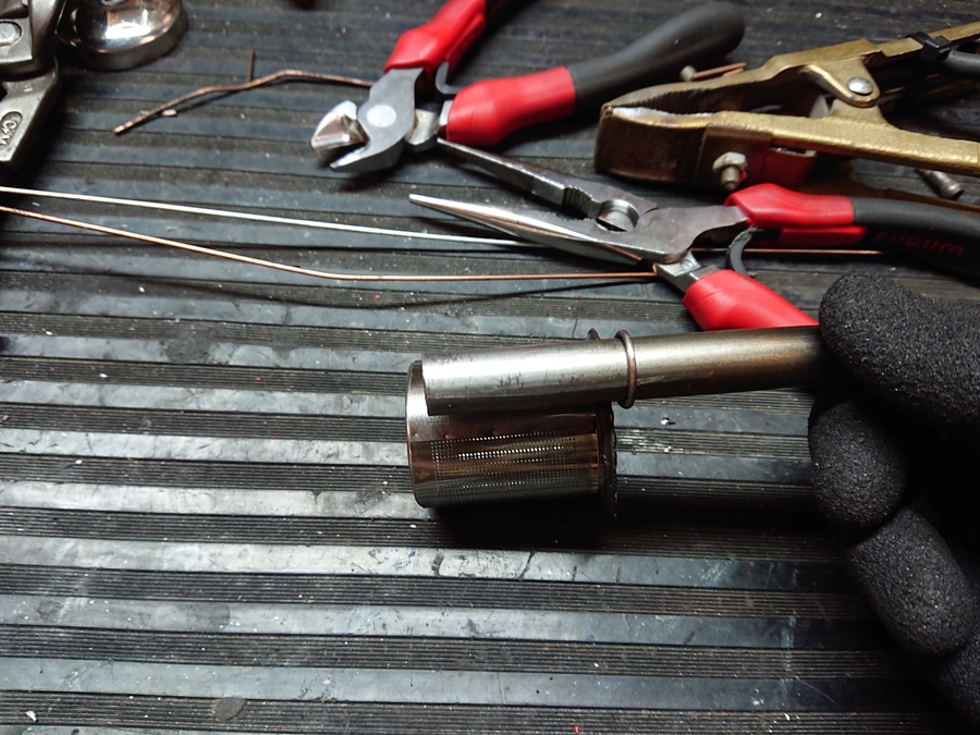

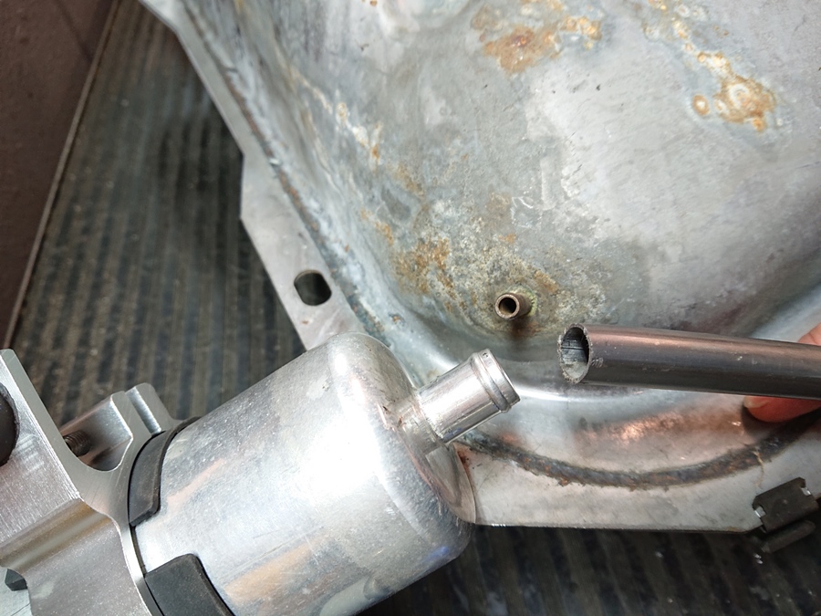

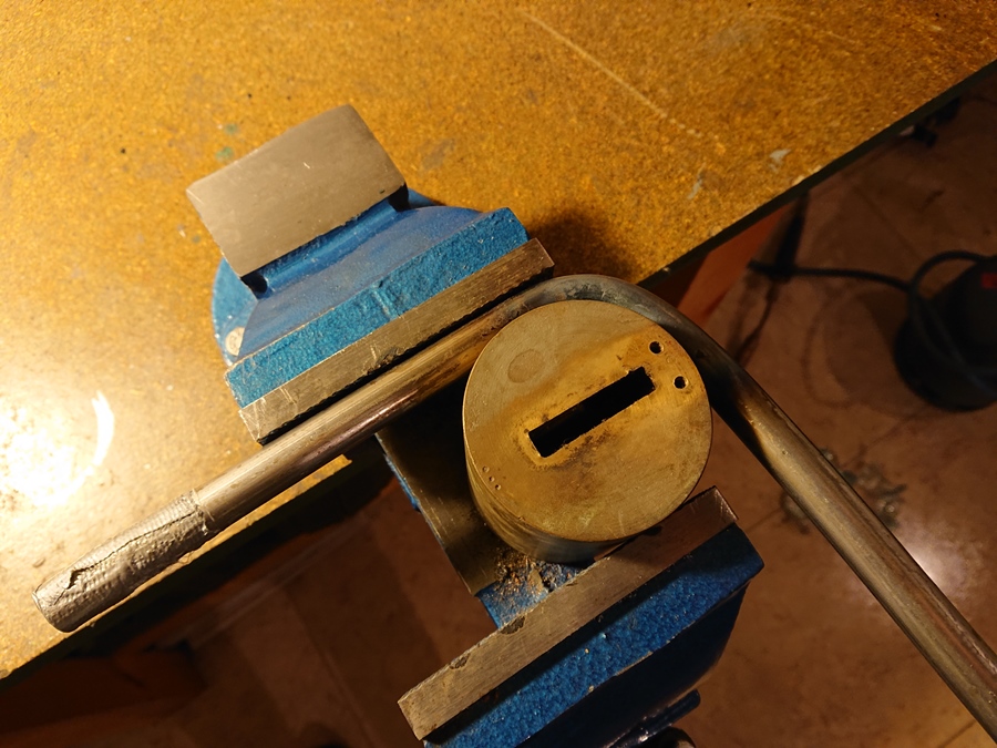

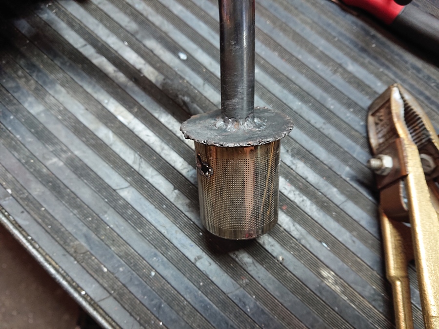

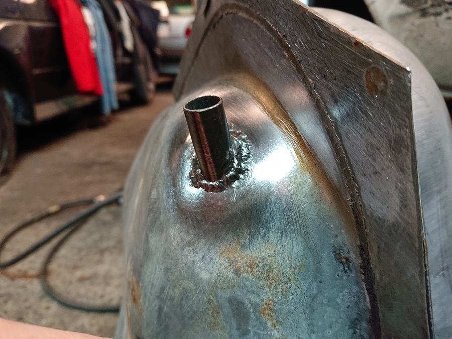

La boca de salida del depósito es enana y la boca de entrada de la bomba es monstruosa, así que he tenido que hacer otra chupona. Lo que he hecho es elimnar la chupona original, agrandar el agujero, curvar un tubo de la medida, soldarle un filtro de inox para infusiones XD y resoldar el conjunto en el depósito.

El filtro es de apenas unas décimas de espesor. Incluso llevando la máquina al mínimo de corriente se lo ventila, tanto que justo cuando acabé se me movió la pieza y le hice semejante agujero... Bajaron todos los santos a reunirse allí conmigo...

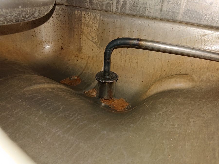

Por suerte había comprado 2 en previsión... así que a colocar el nuevo y a soldar el conjunto al depósito... Es posible que haya quedado algún porito, pero la chapa del depósito es muy fina también y no conviene andar insistiendo mucho con la tija, así que le daré un sellado de soldadura fría por fuera como ya trae de serie en el tubo de llenado.

Ahora lo que voy a hacer es llevar el depósito a bicromatar. Ya le quería hacer un tratamiento interno para el oxidillo que tiene, pero con este filtro no me queda más opción que un tratamiento que sólo añada unas micras de espesor... si lo galvanizo o le meto epoxy le tupo los agujeros...

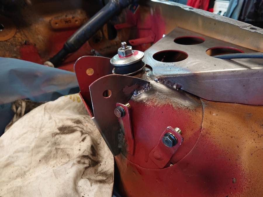

Aprovechando que tenía la máquina de TIG arrancada, me entretuve empezando a colocar algunos refuerzos de la carrocería. El resto de refuerzos que van a tope contra la carrocería los llevaré también a bicromatar para que la cara interna quede protegida, después de soldarlos no hay acceso.
