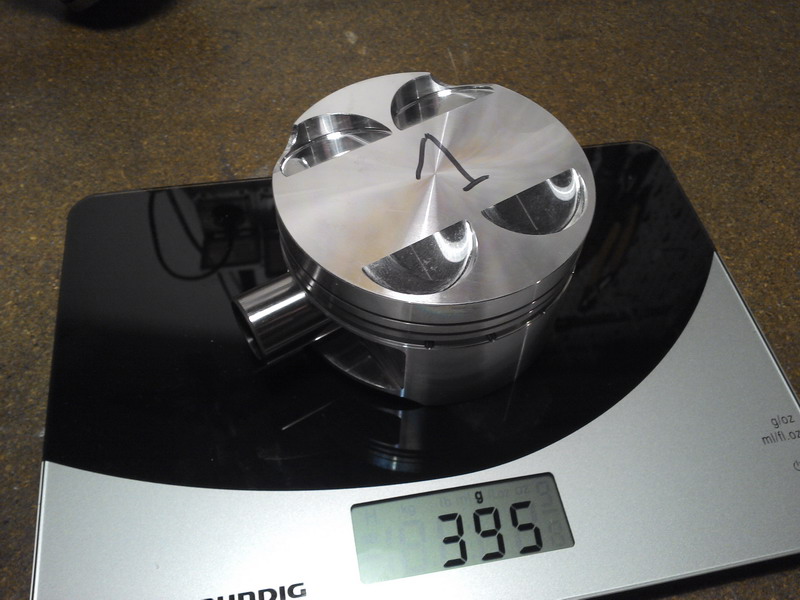

    Estuve comprobando pesos de internos con una báscula, y la verdad que no pinta mal el ahorro.
    En pistones quitamos 38g (y eso que los de origen Mahle forjados son 86mm y los Accralite son de 87mm). Desconozco el peso de los pistones originales no forjados.
Nombre: CameraZOOM-20141219161441046.jpg
Visitas: 1322
Tamaño: 127.2 KB
ID: 48062 Clic en la imagen para ver su versión completa.
Nombre: CameraZOOM-20141219161634431.jpg
Visitas: 1247
Tamaño: 117.9 KB

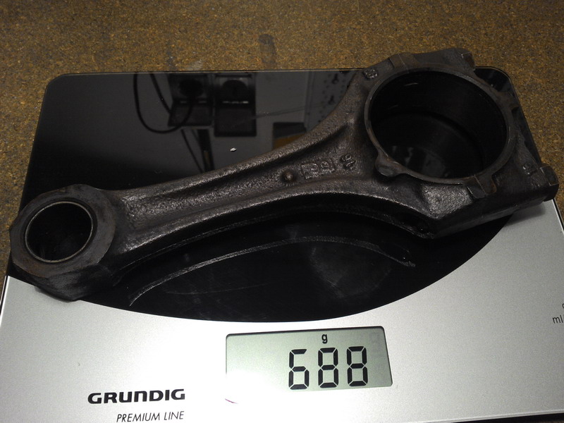

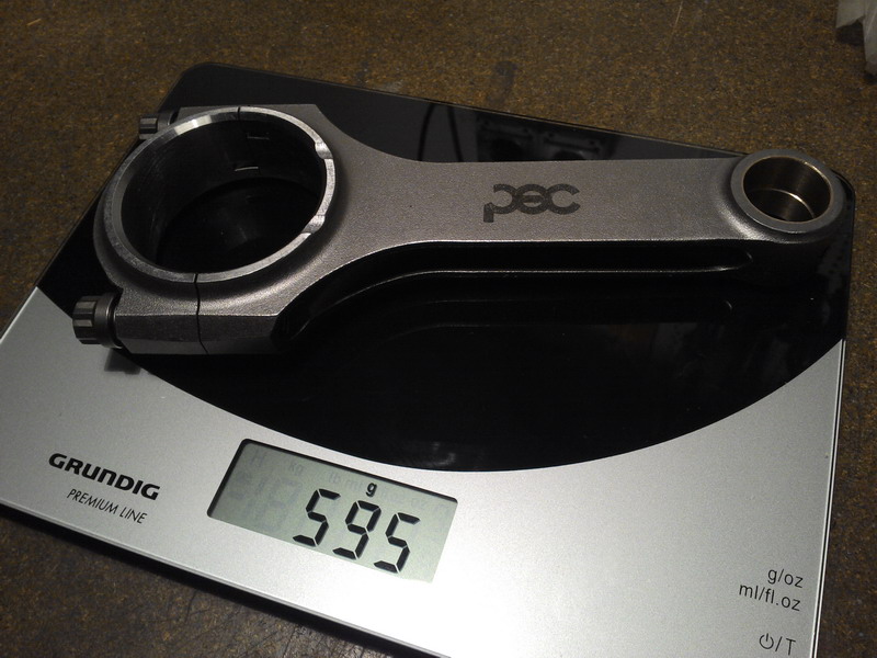

    En bielas baja cada una 93g
Nombre: CameraZOOM-20141219161459841.jpg
Visitas: 1243
Tamaño: 130.5 KB
ID: 48063 Clic en la imagen para ver su versión completa.
Nombre: CameraZOOM-20141219161937950.jpg
Visitas: 1225
Tamaño: 129.6 KB
