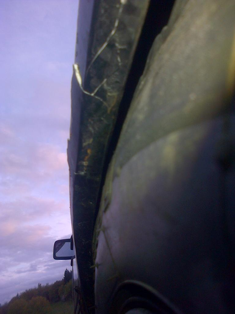

    El sabado cargue el bicho con peso para probar que tal aguantaba y sorpresa las ruedas traseras rozaban con la chapa y me la agrietaron asi que toco rehacer con fibra y pintar de nuevo, pero antes le metí la radial para rebajar el nervio de la carrocería. La culpa es de las llantas que tienen un ET mayor.

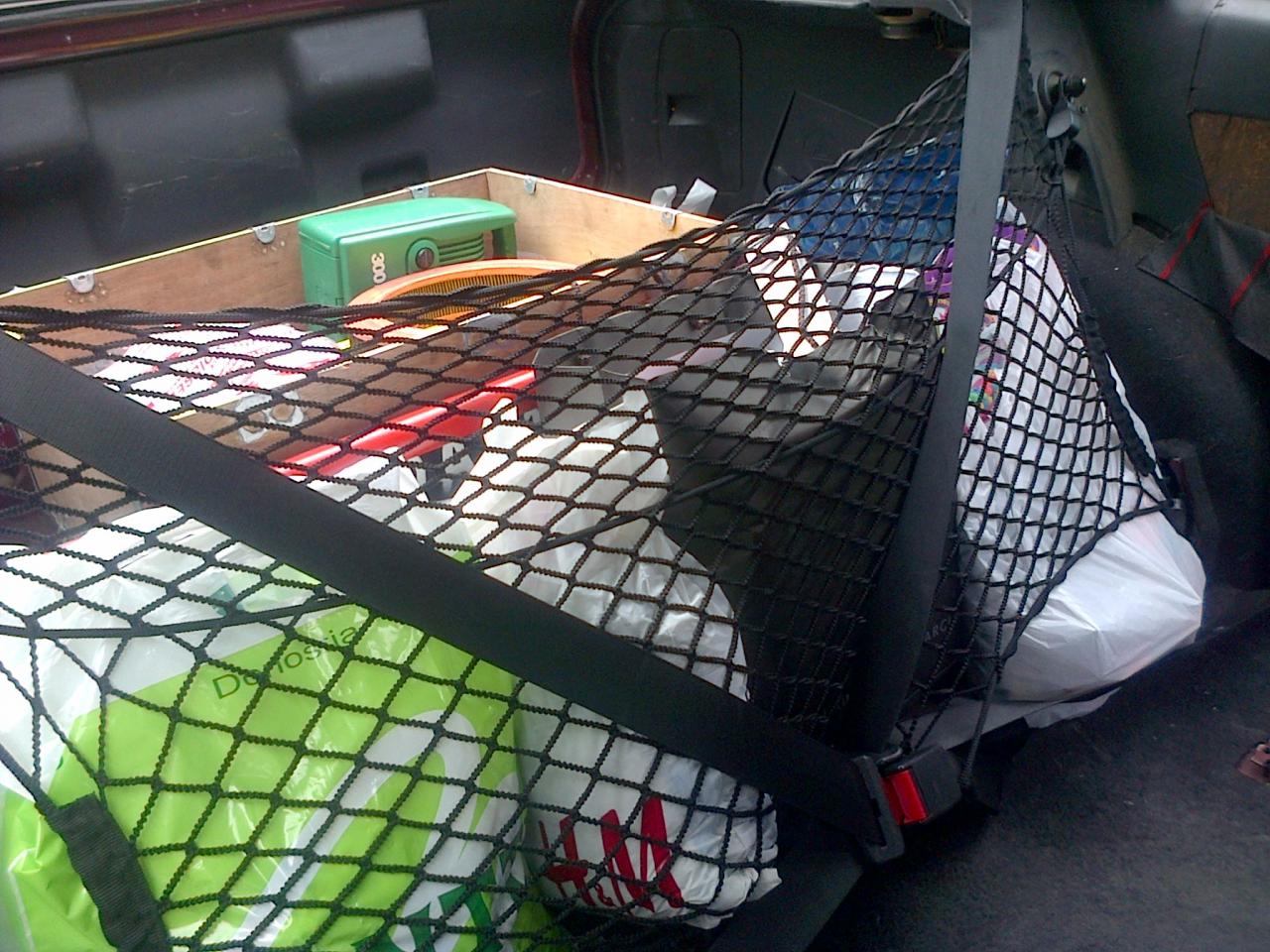

    Anoche le puse una segunda red separando los asientos delanteros del habitáculo trasero. También le he instalado un extintor en los pies del copiloto.
