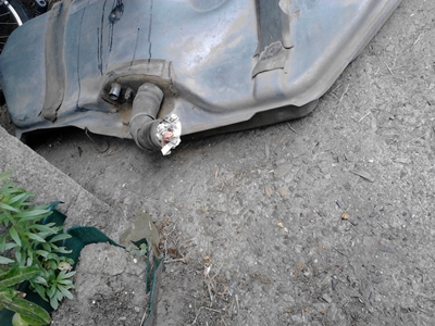

    Un peso menos,depósito fuera,tiene algo de óxido superficial en la zona de la entrada de los tubos principales pero nada vamos. Alguien sabe de que es un manguito delgado y pequeño que baja de la boca de la aleta hasta el depósito,es que está totalmente deshecho,es como si fuese un respiro,sólo he encontrado trozos zueltos. Un saludo

    Ahora ya se puede soldar tranquilamente
  5. #115
    Bueno Marcos, la verdad es que se ve en buen estado ese depósito. Ahora ya puede soldar tranquilamente jaja
    Por cierto, yo antes de volver a montar el depósito optaría por pintarlo y así ya lo dejas bien protegido y listo.
    El manguito no sé exactamente a cual te refieres, pero sea el que sea, seguro que es un manguito de la gasolina y por tanto, con que lleves un pedazo a tu recambista para saber el diámetro interior, pillate un metro o los metros que necesitas de ese manguito y andar. (Yo aprovecharía y renovaba todos los manguitos de la gasolina. El más gordo de todos, que es corto y curvado y sale del depósito, que sepas que ese por lo menos lo tienes en la opel y vale unos 18 euros

    Ese es para el rebose del deposito,normalmente une la parte alta del deposito con el tubo de llenado de nuevo. Es común que debido al tiempo acabe totalmente desintegrado. Para renovar las tuberias de combustible, normalmente son de 12 mm la entrada de la bomba de gasolina(en caso de coches con bomba exterior) y ese del que hablamos antes y las lineas de combustible de ida y retorno son de 8mm. Luego el que une el tubo de llenado con el deposito no lo recuerdo pero algo así como 32 mm.
    Como bien te han dicho, aprovecha que tienes el deposito fuera y pintalo, si puede ser con antigravilla mejor que con pintura solo y el tubo de llenado igual. Saludos y a darle caña.

    hola soutolongo como bien dicen los amigos aprovecha que tienes el deposito quitado y dale anti gravilla y así te curas e salud. muy buen proyecto y ánimos que esta quedando muy bien un saludo.

    Muchas gracias caballeros. Gracias por aportarme las medidas! Así da gusto eh
    Un bote de antigravilla en spray está sobre 14 € creo pacheco. Un saludo!
