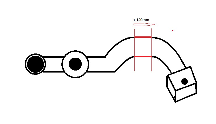

    En cuanto a la palanca de cambios, la solución es facil (gracias a google). Hay que alargar la leva del cambio 15mm y, depués de cuadrar la varilla en su sitio, funciona perfecto! Viene a ser algo así:

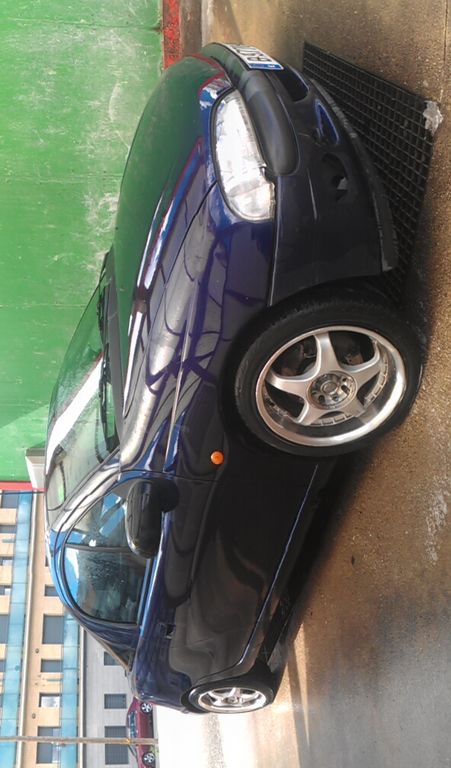

    Unas fotillos de mi trasto:
Nombre: IMG_20130518_155331 [Resolucion de Escritorio].jpg
Visitas: 678
Tamaño: 163.4 KB
ID: 36343Clic en la imagen para ver su versión completa.
Nombre: IMG-20130512-WA0005 [Resolucion de Escritorio].jpg
Visitas: 719
Tamaño: 97.3 KB
ID: 36344Clic en la imagen para ver su versión completa.
Nombre: IMG-20130512-WA0006 [Resolucion de Escritorio].jpg
Visitas: 650
Tamaño: 97.4 KB
ID: 36345Clic en la imagen para ver su versión completa.
Nombre: PANO_20130518_154830 [Resolucion de Escritorio].jpg
Visitas: 653
Tamaño: 76.7 KB
ID: 36346Clic en la imagen para ver su versión completa.
Nombre: PANO_20130518_154918 [Resolucion de Escritorio].jpg
Visitas: 622
Tamaño: 62.9 KB
    Una vez sacado a la calle, tuve varios problemas...primero me hacía un ruido al pisar el embrague, un zumbido que se acentuaba al engranar una marcha. Se solucionó destensando el cable.
    Después me partía los palieres...los resoldé un par de veces, pero no resultó. Los mandé hacer y también los partió. De últimas me ha partido el palier largo hace una semana y ahí lo tengo, delante de casa esperando paciente a que me decida a tocarlo.
    Además el motor no tira del todo, sospecho de compresiones, aunque no he tenido tiempo de comprobarlo.
    También tengo el "pequeño" problema de la homologación. Parece ser que por matriculación no es posible homologar mi coche por ser de una normativa antipolución mas reciente que la del motor que he montado.
    Tengo entendido que si fuera del 95 o anterior, entonces SI se puede homologar. Asi que me he comprado un Tigra de diciembre del 94 para poder meterle el C20LET que me he comprado y homologarlo a su vez!
