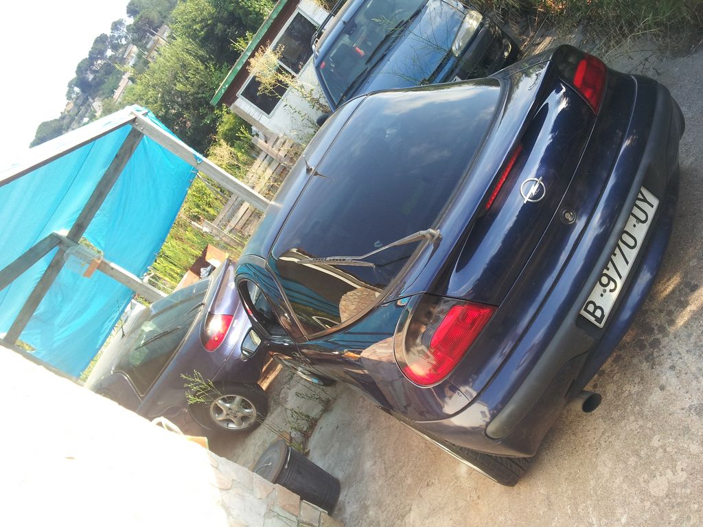

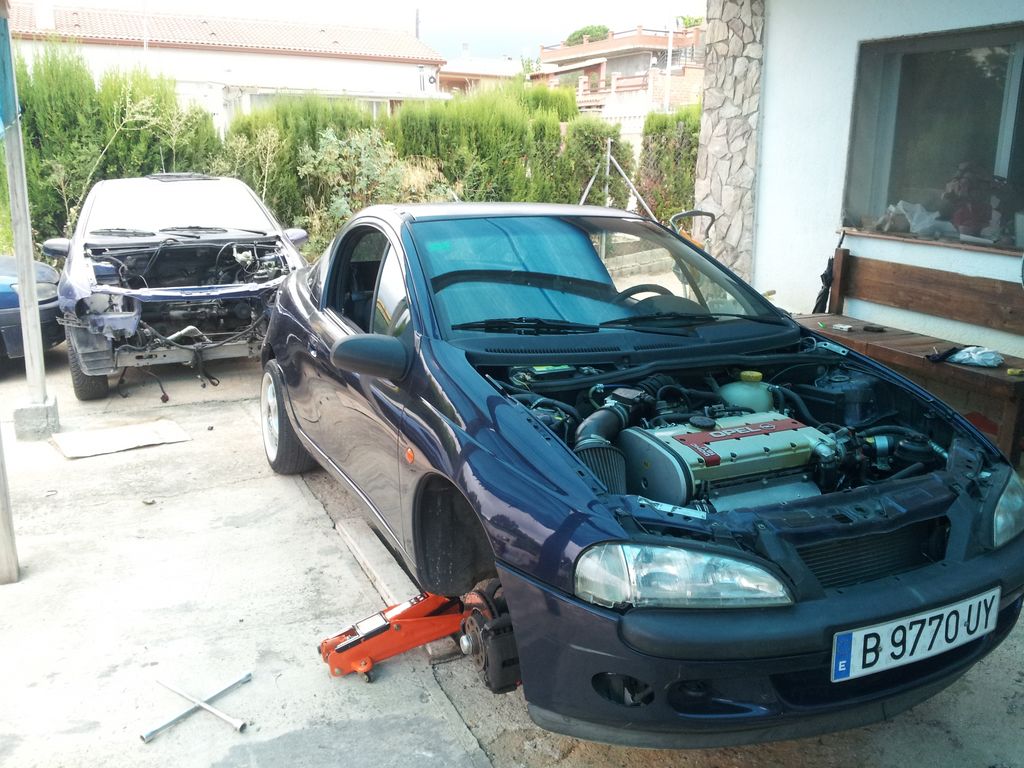

    Tenemos avances! Ya he desmontado el motor 1.6 y ya esta puesto y funcionando en el otro tigra donde tenia montado el c20xe. También he podido meter el c20let a su nuevo dueño, con la caja del Calibra turbo. Para ello ha habido que hacer un par de cosillas.
    El trasplante cruzado de motores:

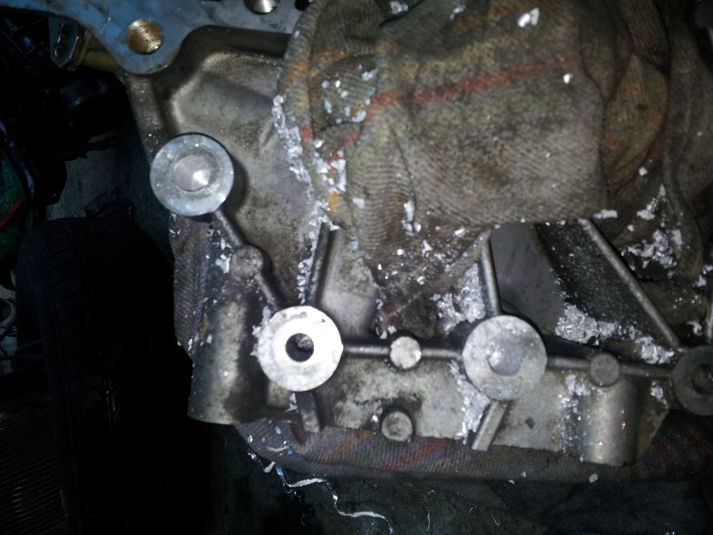

    La caja F28 va cogida de diferente manera en el Calibra, entonces hay que modificarla un poco. Hay que retaladrar y hacer rosca nueva en 2 agujeros para que entre el soporte del Tigra.
