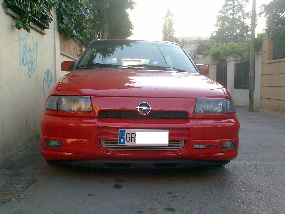

    Primera parte del calendario impuesto, cumplida:
    Este finde le he hecho:
    :arrow: bujes de cinco tornillos delanteros (vectra b)
    :arrow: cojinetes y buje traseros (astra g)
    :arrow: cojinetes delanteros nuevos
    :arrow: discos de freno nuevos delanteros de vectra b 288 mm (originales)
    :arrow: discos de freno nuevos traseros de vectra a V6 260mm (originales)
    :arrow: pastillas delanteras y traseras nuevas (originales)
    :arrow: Bomba de freno principal calibra turbo 23mm
    :arrow: Sustitucion del liquido de frenos
    :arrow: Llantas de calibra turbo, neumaticos 205/45R16 Goodyear F1 GsD3
    :arrow: Montaje de intercooler, un tramo de instalacion de tuberia y codos, incluyendo calentamiento de cabeza para mantener los antinieblas de origen.
    :arrow: Montaje de faros nuevos oscurecidos, con regulacion electrica en altura, bi-xenon h4
    :arrow: Montaje de paragolpes recien pintado y rejilla superior.
    -En el paragolpes, antinieblas nuevos, faldeta inferior y anagrama gsi16v tambien nuevos.
    -En la rejilla simbolo de opel nuevo.
    :arrow:matricula pequeña (espero que no me multen!!)
    Siento no tener fotos del montaje pero es que he ido a contrarreloj y no tenia la camara en mano.
    Deciros que no a surgido ningun imprevisto, excepto con los tramos de intercooler y con uno que lo tenia "medio previsto", al atornillar el soporte de pinza roza este contra el disco, se soluciona facilmente metiendo unas arandelas entre la mangueta y el soporte.;-)
    Unas fotos con todo ya montado (a falta de una lavado que le hace MUCHA falta):
    Tambien tengo que cuadrar mejor los faros con respecto al capo y a la rejilla que no han quedado bien del todo con las buyas. La semana que viene lo hare.
    Bueno la semana que viene le pongo el turbo ya!!!!!!!!!!!!!!
