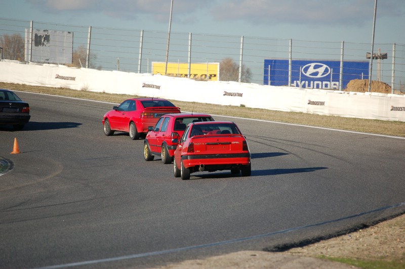

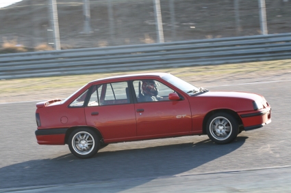

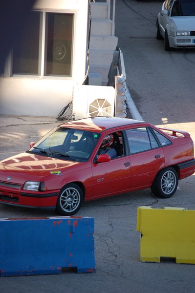

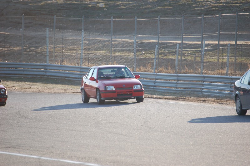

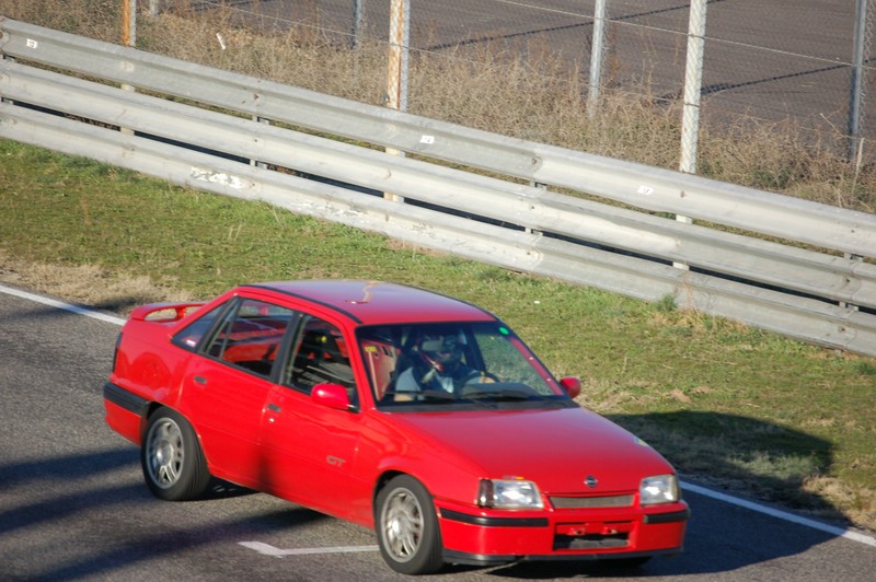

    aqui se ve como se hace un poco barca en las curvas. que en la calle no se nota mucho pero en circuito cuando de verdad vas a tope barquea un poco.
    el coche agarra bien pero antes estaba mas bajito y se notaba. Ademas va picado de alante y eso tambien se nota.
