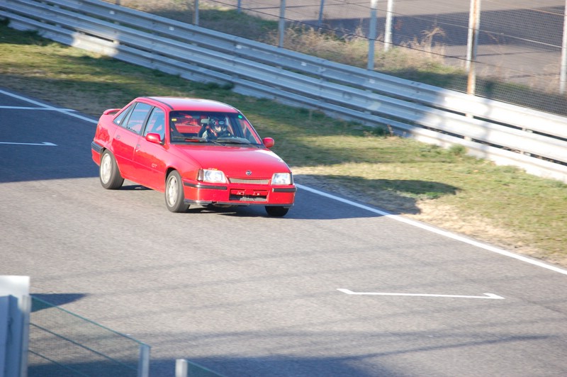

    ahora llevo 60/40 y al vaciarlo va para mi gusto y para correr muy alto.
    voy a pedir 60/60 de weitec y de alante aun asi le recortare 1cm que de alante si que se puede sin problema. Mi problema es atras que va altisimo.
    Ahora pongo una foto si la encuentro para que veais como lo llevo.
    Pocket_GSi Guest
    Predeterminado Re: A lo mejor digo una burrada pero... Cortar muelles
    aqui se ve como se hace un poco barca en las curvas. que en la calle no se nota mucho pero en circuito cuando de verdad vas a tope barquea un poco.
    el coche agarra bien pero antes estaba mas bajito y se notaba. Ademas va picado de alante y eso tambien se nota.
