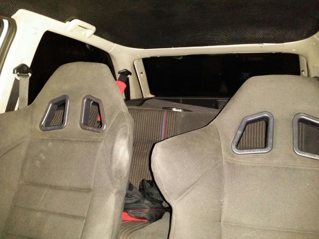

    Buenas desde valladolid!!!! soy nuevo por aqui asique hay os mando a mi astra gsi

    Os explico, el coche esta de.motor como nuevo, le acavo de hacer la culata, tiene valvulas, asientos de valvulas, empujadores, bobina, distribucion nuevos y aparte tiene:
    Linea de escape entera.desde colectores.
    Abs
    Suspension blistein y muelles koni
    Llantas beber 15"
    Aleron irmscher
    Asientos sparco.
    Y alguna cosilla mas que se me olvidara.
    Quiero ir haciendole cosas poco a poco, me gustaria empezar por un grupo corto y la admision lexmaul.
    Q os parece la idea?
    Un saludo!!!!
