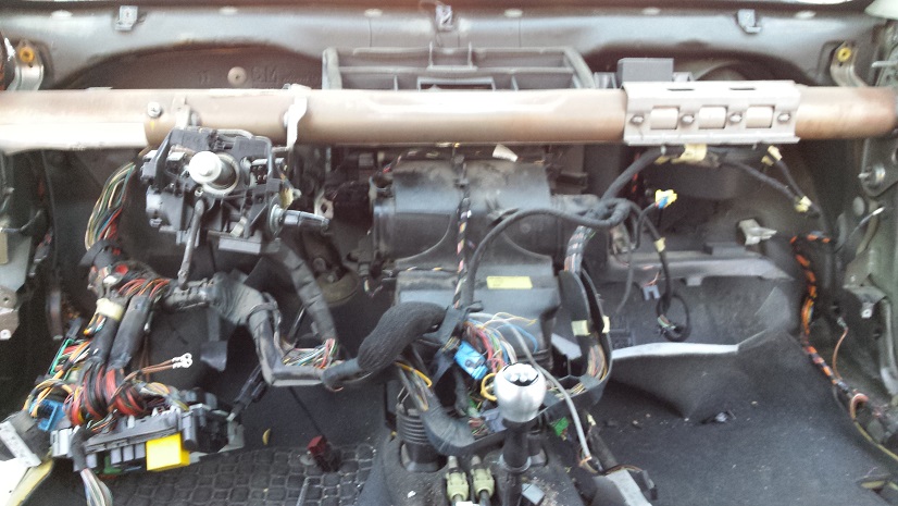

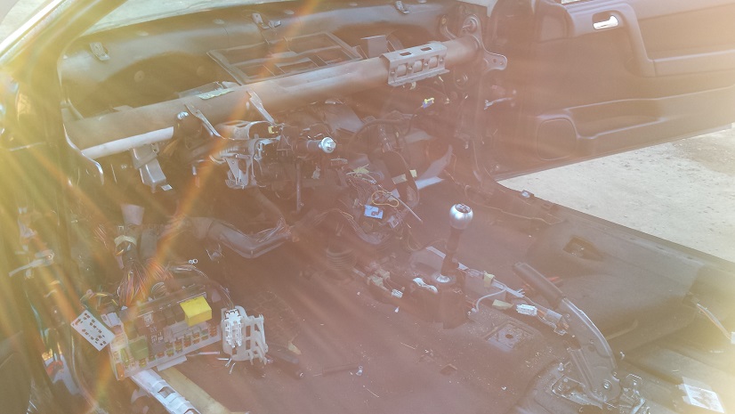

    bueno,la tarde a sido productiva entre comillas,ya tengo practícamente toda la instalación eléctrica interior al descubierto.me falta un trozo delantero que va por debajo de la moqueta y no soy capaz de sacarla sin cortar,y en el donante me da igual,pero cuando tenga que hacerlo en el mio..
    por otra parte alguien sabe como se separa el cableado del interior al motor?
    según tengo todo da miedo pero no me voy a rendir..mañana sigo trabajando en el.

    Cita Iniciado por FuNdEaLiKaTeS Ver mensaje
    bueno,la tarde a sido productiva entre comillas,ya tengo practicamente toda la instalacion electrica interior al descubierto.me falta un trozo delantero que va por debajo de la moqueta y no soy capaz de sacarla sin cortar,y en el donante me da igual,pero cuando tenga que hacerlo en el mio por otra parte alguien sabe como se separa el cableado del interior al motor?
    Pfff madre mia tio.. Cuanto cable! Pero se ve que lo has cojido con ganas!
    11 Nov, 06
    239
    Lleva un "conector" grande cuadrado por el pasamuro del vano, y que va atornillado por el vano.
    Si miras desde el vano esta a la derecha del abs.
    14 Nov, 06
    519
    Cita Iniciado por benjail87 Ver mensaje
    muchas gracias!y con la moqueta como te lo montaste?

    11 Nov, 06
    239
    Lo de la moqueta que es para sacar el cableado que va del lateral al centro, por debajo de los asientos?
    Levantando la moqueta es suficiente, nosotros sacamos la parte trasera solo, y para sacar ese tramo levantas la parte delantera y ya esta.
    Animo tío, si q ha sido productiva la tarde ahora todo del tirón y no lo abandones.
    me dio la sensación que solo levantando no salia.mañana intentare a ver
