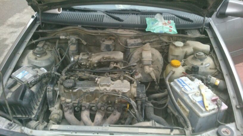

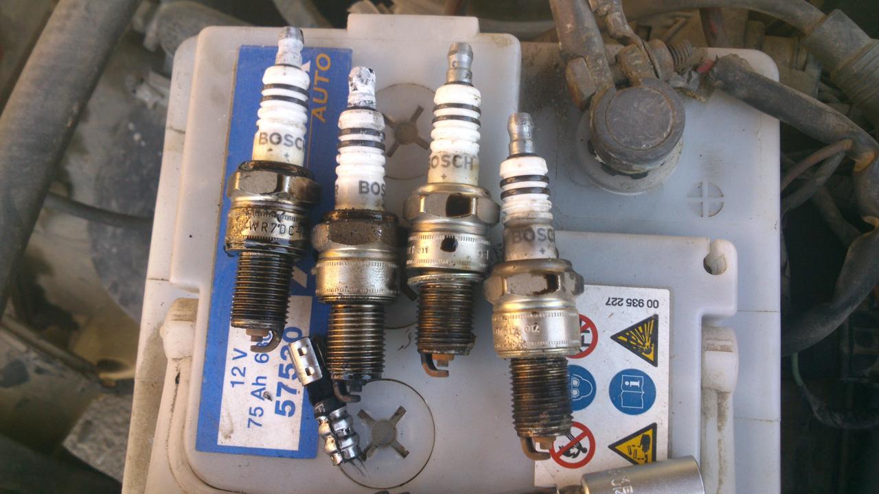

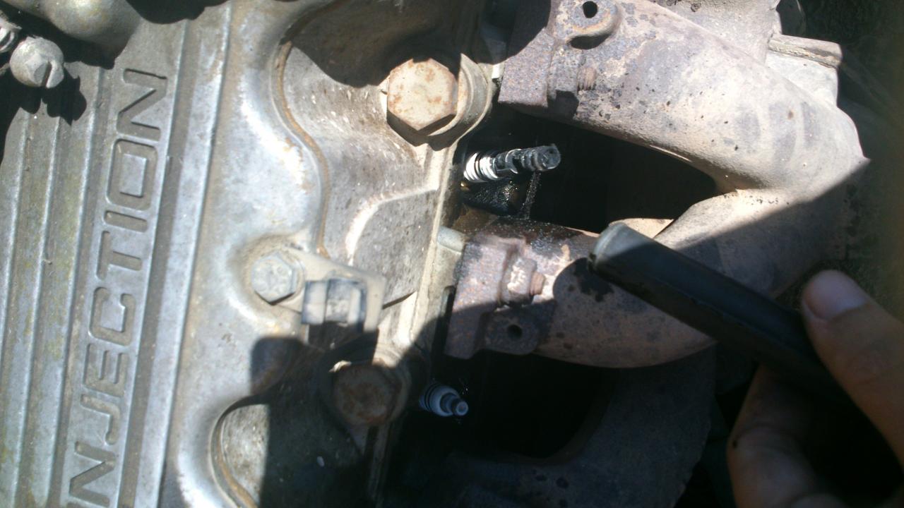

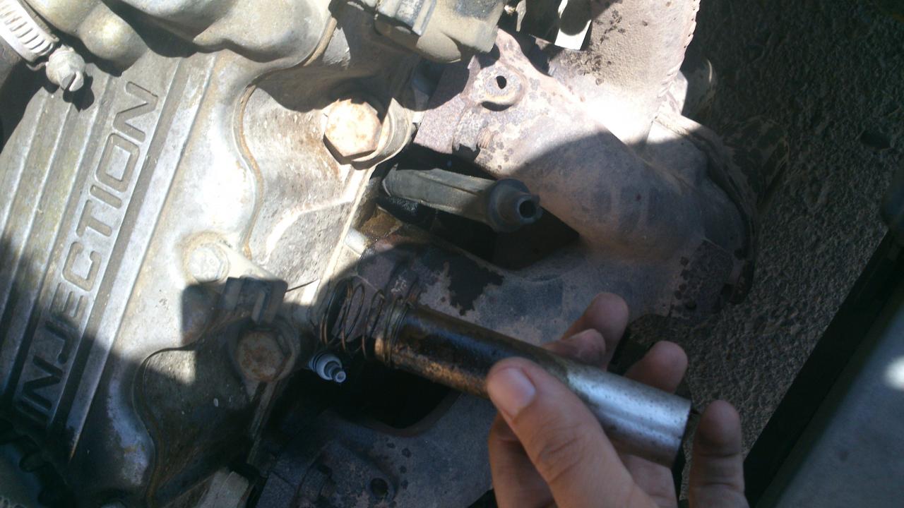

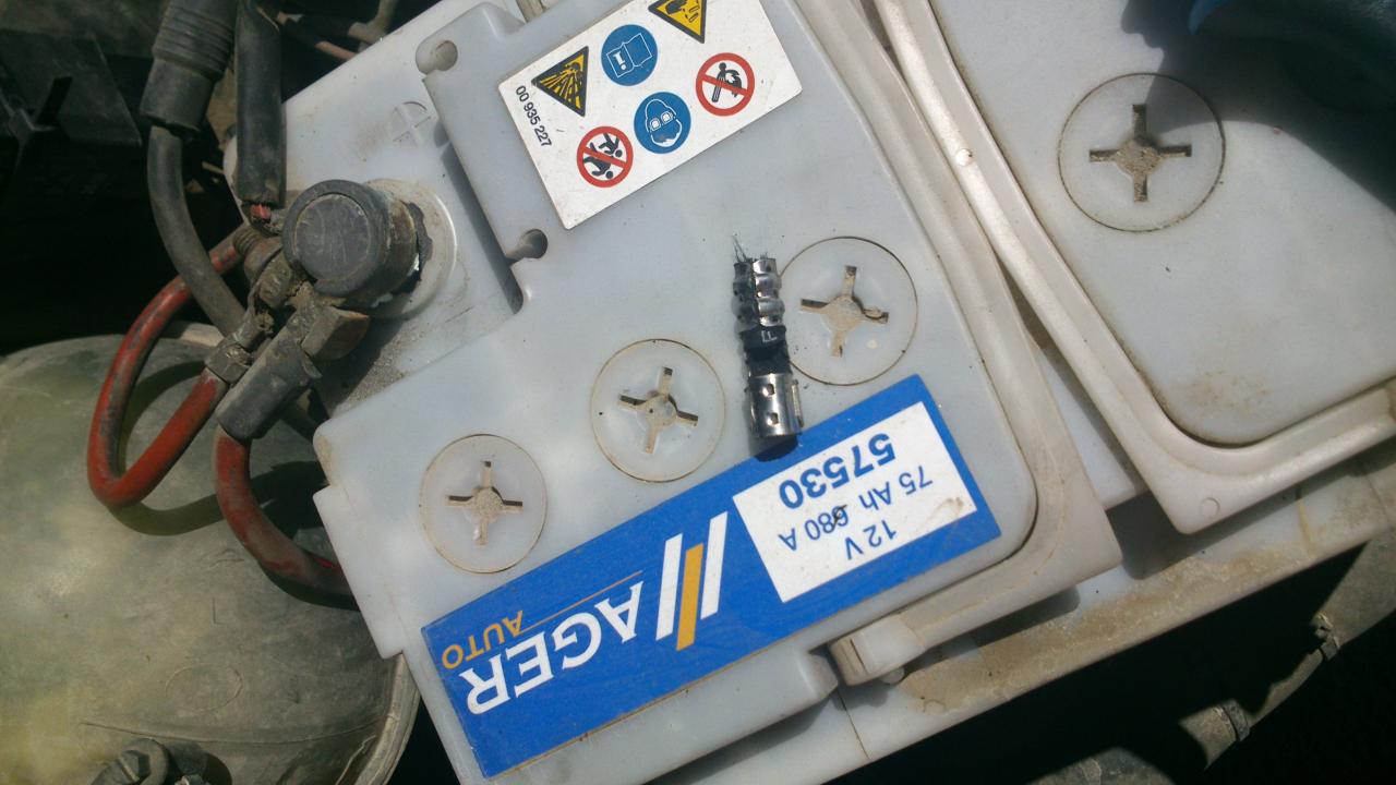

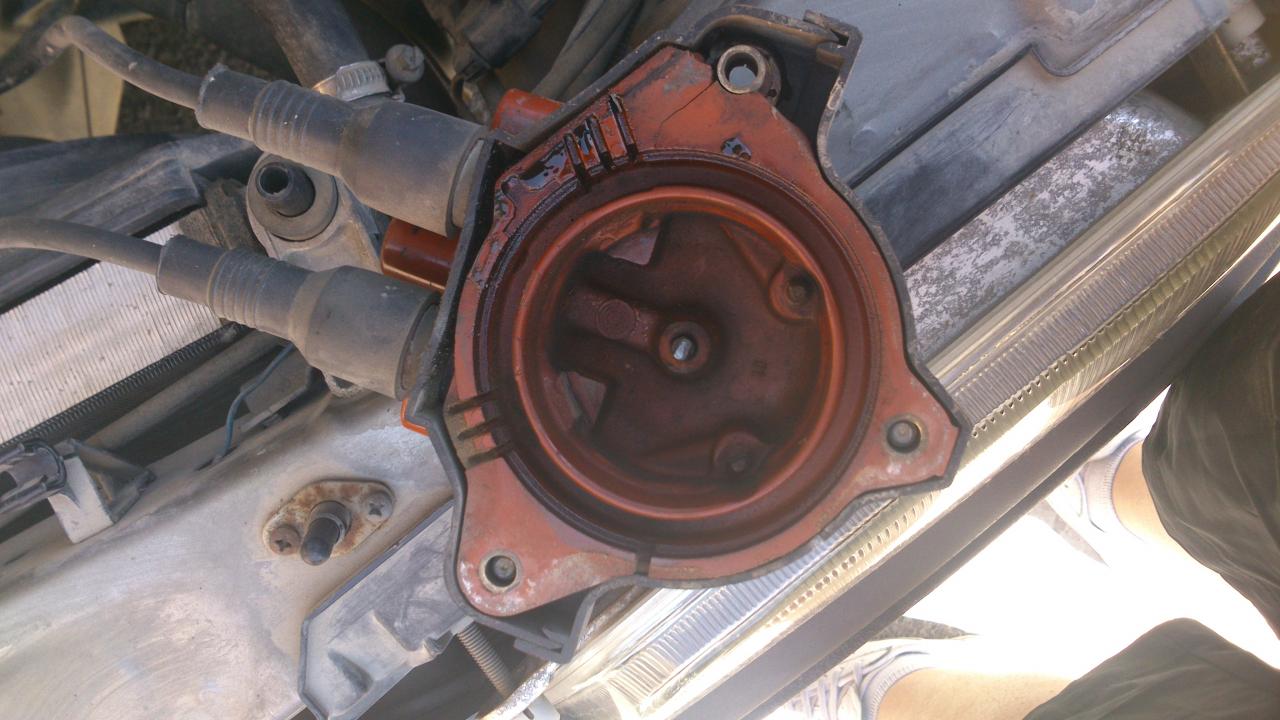

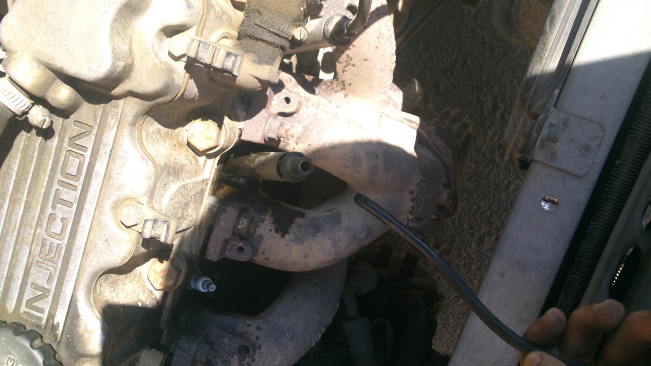

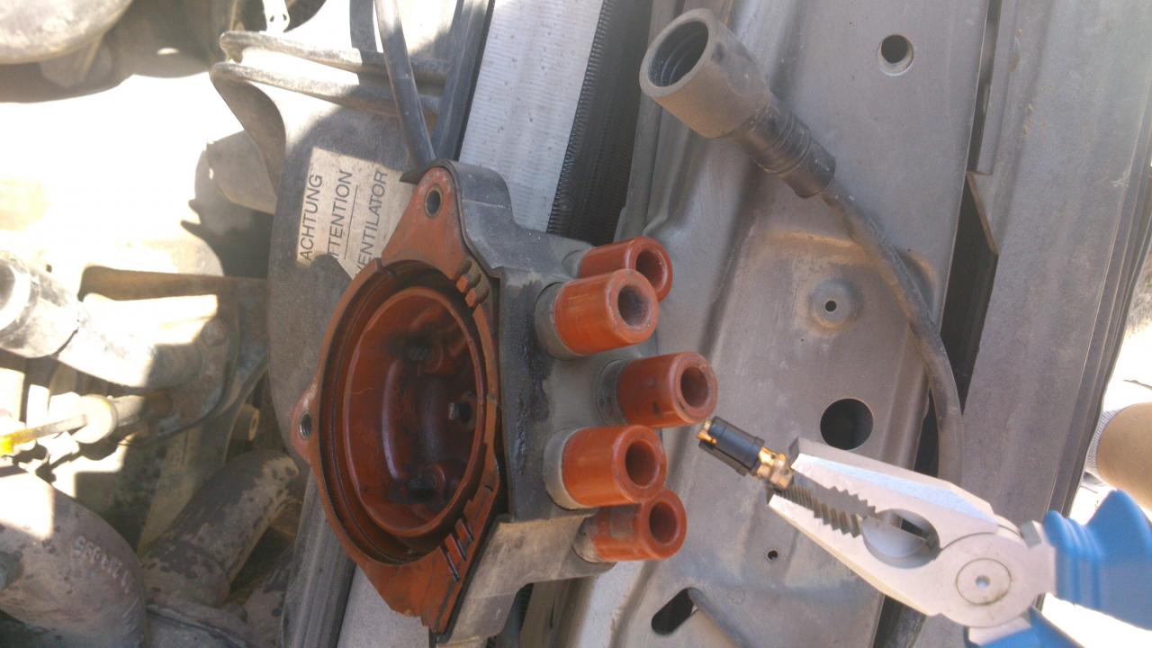

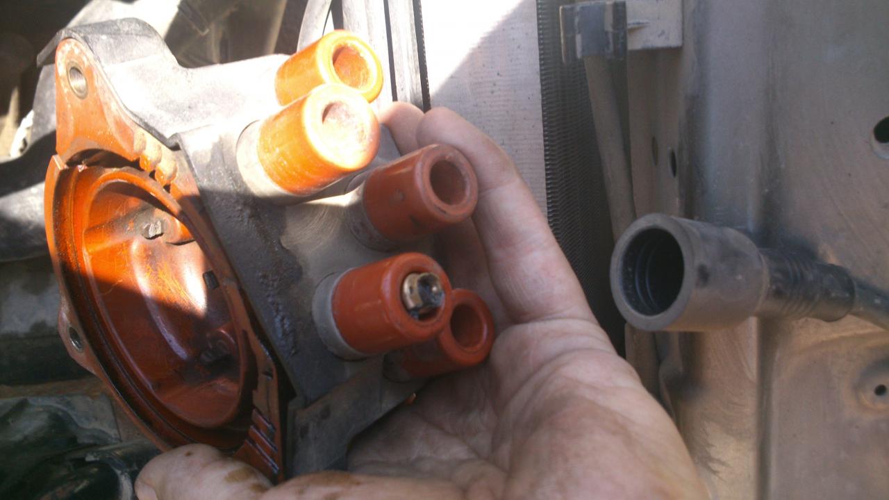

    Entre todos me dijisteís que revisara tapa de delco, cables de bujías y las propias bujías (según el mecánico todo estaba bien)
    Empece a mirar al pequeñín a escondidas de mi madre ya que no se fiaba que lo tocase y el primer día descubrí 2 bujías sulfatadas, las otras dos no las pude mirar porque los cables estaban pegados, mientras tanto al Kadett se le fueron los tirones pero con ellos se fue la potencia.
    Me volví loco buscando los cables para el Kadett, finalmente gracias a sip-racing me paso un link de eBay de los cables Bosch (bastante bien de precio)
    También compré las bujías de OPEL (gracias a kadett1.8beauty)
    Y me puse a ello, las cambié hace poco más de un mes y este fue el resultado:
Nombre: DSC_0515.jpg
Visitas: 1629
Tamaño: 110.9 KB
ID: 36458Clic en la imagen para ver su versión completa.
Nombre: DSC_0516.jpg
Visitas: 1890
Tamaño: 107.8 KB
ID: 36459Clic en la imagen para ver su versión completa.
Nombre: DSC_0517.jpg
Visitas: 1627
Tamaño: 99.5 KB
ID: 36460Clic en la imagen para ver su versión completa.
Nombre: DSC_0518.jpg
Visitas: 1642
Tamaño: 98.9 KB
ID: 36462Clic en la imagen para ver su versión completa.
Nombre: DSC_0522.jpg
Visitas: 1683
Tamaño: 110.8 KB
ID: 36464Clic en la imagen para ver su versión completa.
Nombre: DSC_0526.jpg
Visitas: 1595
Tamaño: 83.0 KB
ID: 36466Clic en la imagen para ver su versión completa.
Nombre: DSC_0527.jpg
Visitas: 1584
Tamaño: 93.1 KB
ID: 36467Clic en la imagen para ver su versión completa.
Nombre: DSC_0525.jpg
Visitas: 1677
Tamaño: 115.4 KB
    Ya veis como esta la tapa y como estaban las bujías, según el "super-mecánico" estaba todo bien... por fin ha vuelto a la vida el pequeño jeje, tengo pendiente cambiar la tapa ya que de ahí vendrán los problemas de que falle con humedad y mucha lluvia.

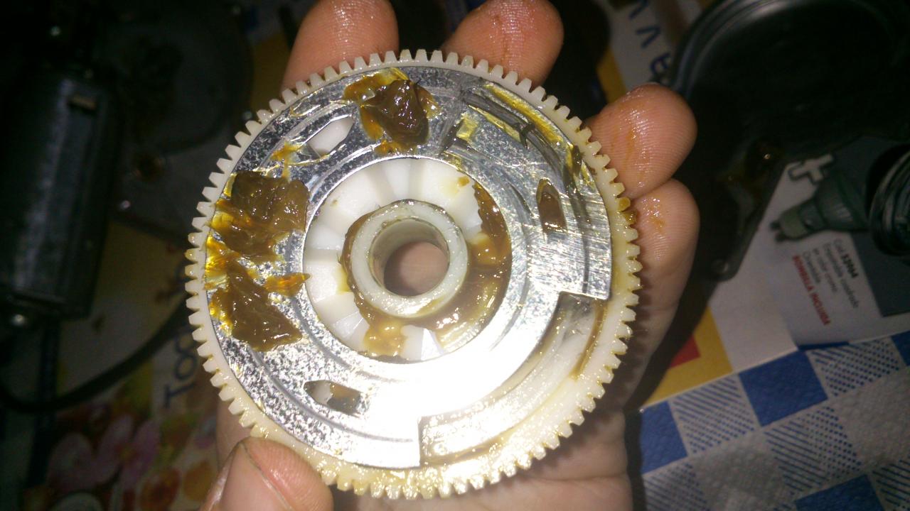

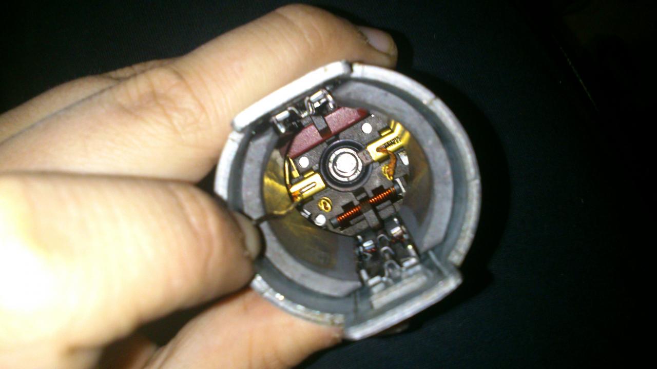

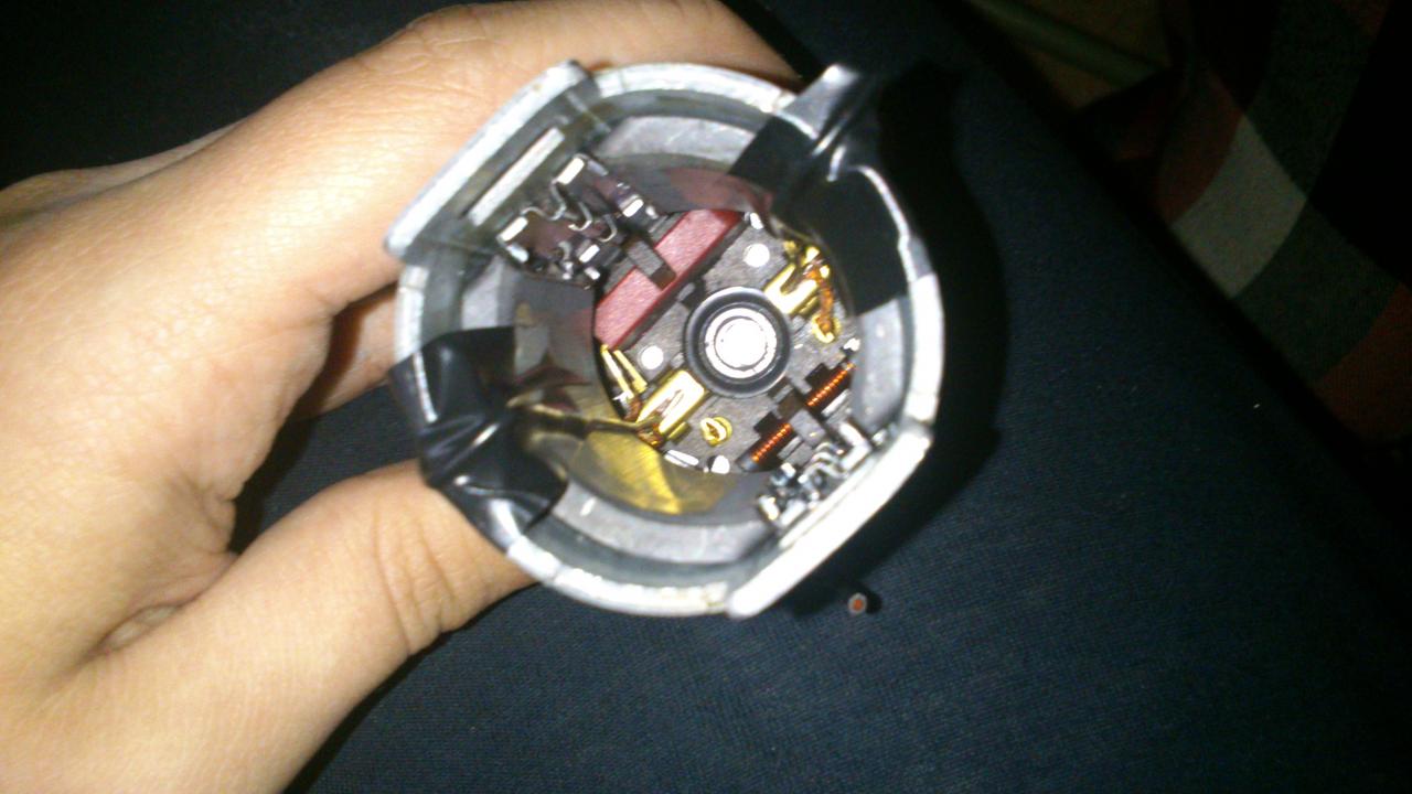

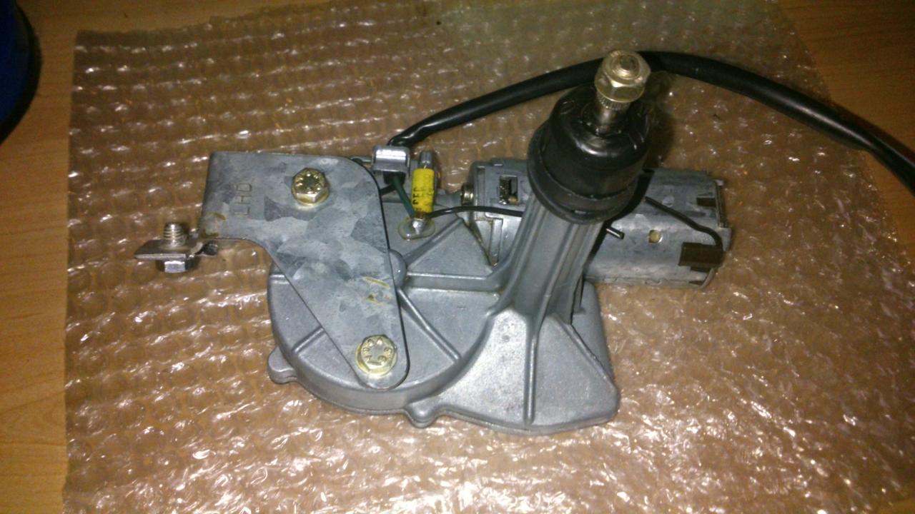

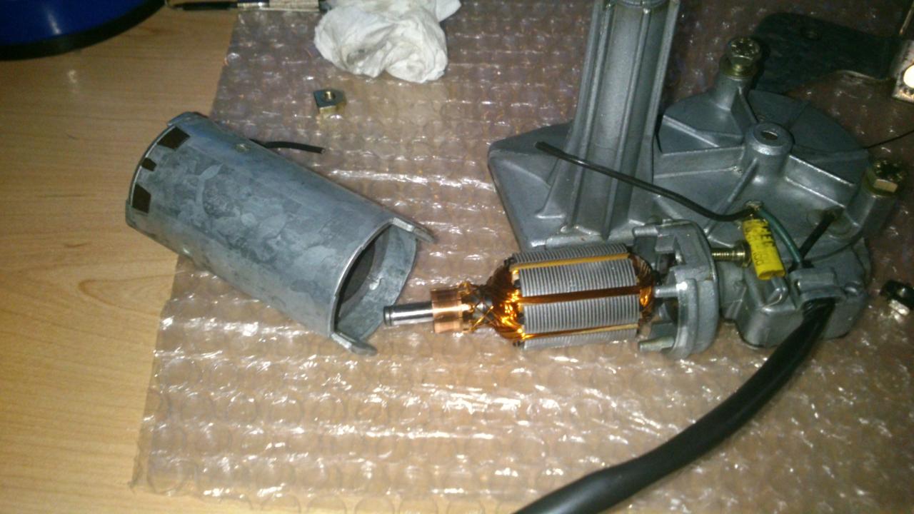

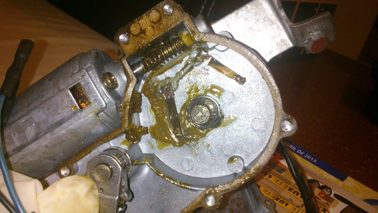

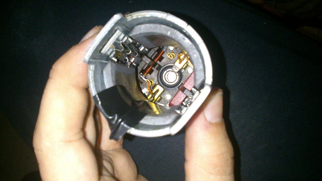

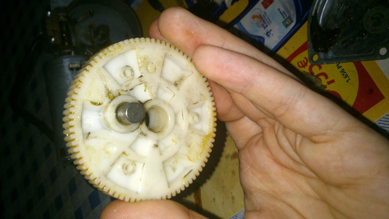

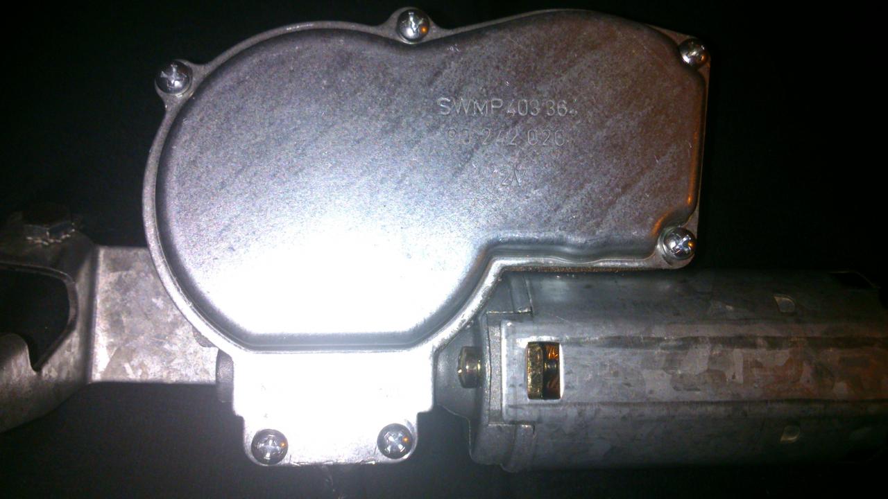

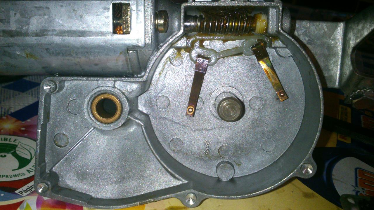

    Luego se solucinó un problema con los limpias, no funcionaban, cada vez que se les daba saltaba el fusible, en principio pensé que era la maneta, la cambié y el problema siguió, así que toco mirar el motor trasero:
Nombre: DSC_0309.jpg
Visitas: 1635
Tamaño: 119.3 KB
ID: 36493Clic en la imagen para ver su versión completa.
Nombre: DSC_0302.jpg
Visitas: 1586
Tamaño: 105.7 KB
ID: 36492Clic en la imagen para ver su versión completa.
Nombre: DSC_0327.jpg
Visitas: 1489
Tamaño: 125.3 KB
ID: 36494Clic en la imagen para ver su versión completa.
Nombre: DSC_0334.jpg
Visitas: 1589
Tamaño: 105.3 KB
ID: 36495Clic en la imagen para ver su versión completa.
Nombre: DSC_0336.jpg
Visitas: 1565
Tamaño: 81.7 KB
ID: 36496Clic en la imagen para ver su versión completa.
Nombre: DSC_0338.jpg
Visitas: 1503
Tamaño: 104.2 KB
ID: 36505Clic en la imagen para ver su versión completa.
Nombre: DSC_0339.jpg
Visitas: 1595
Tamaño: 159.2 KB
ID: 36506Clic en la imagen para ver su versión completa.
Nombre: DSC_0341.jpg
Visitas: 1655
Tamaño: 80.1 KB
ID: 36507Clic en la imagen para ver su versión completa.
Nombre: DSC_0342.jpg
Visitas: 1581
Tamaño: 92.8 KB

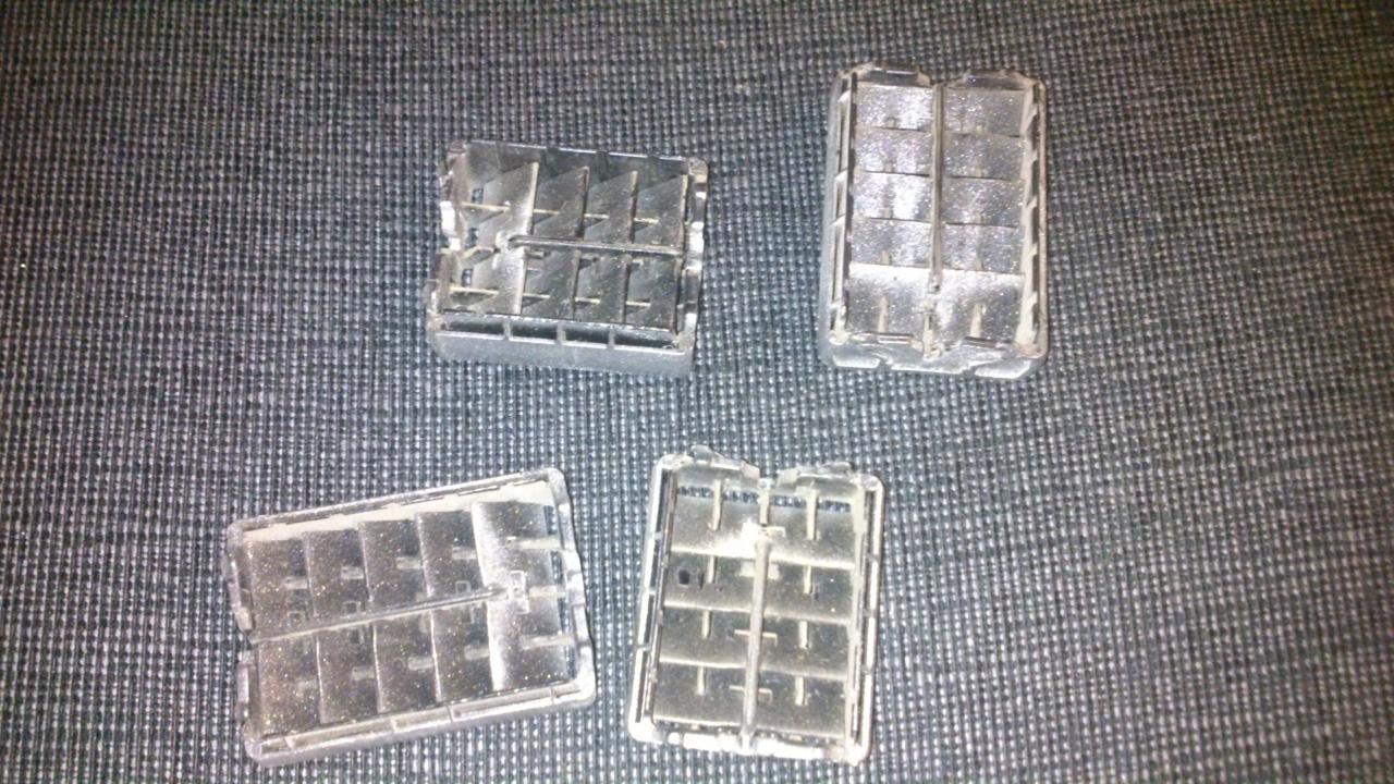

    Al principio pensé que el problema venía del propio motor, pero no era así y luego a poco no lo puedo montar, ya que había que retener las escobillas del motor para poder meterlo... así que con paciencia y haciendo palanca con unos clips, lo pude volver a armar, finalmente el problema venía del vastago al que va enganchado el brazo del limpia, tenía tanta mierda que era incapaz de moverlo:

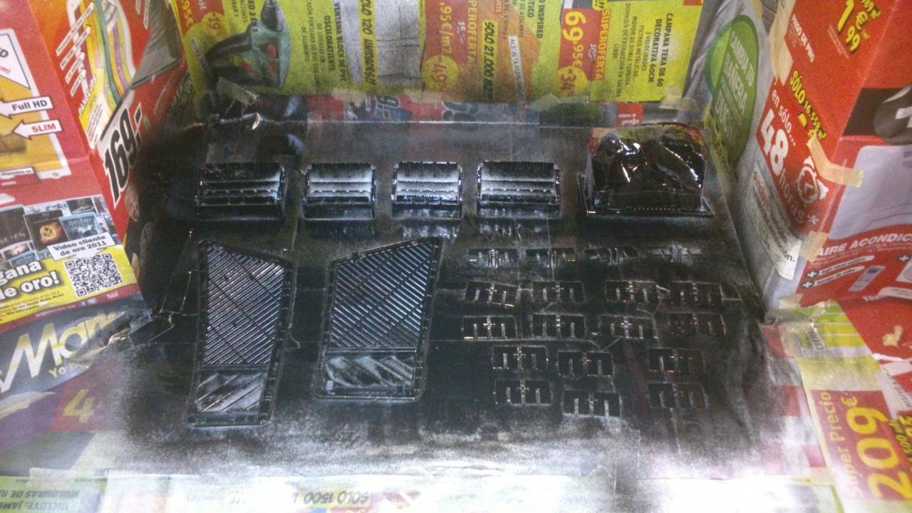

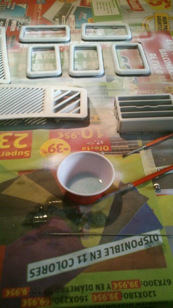

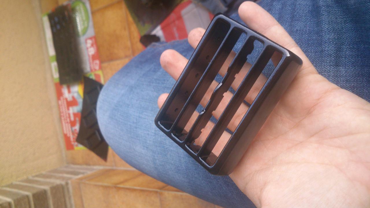

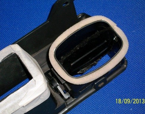

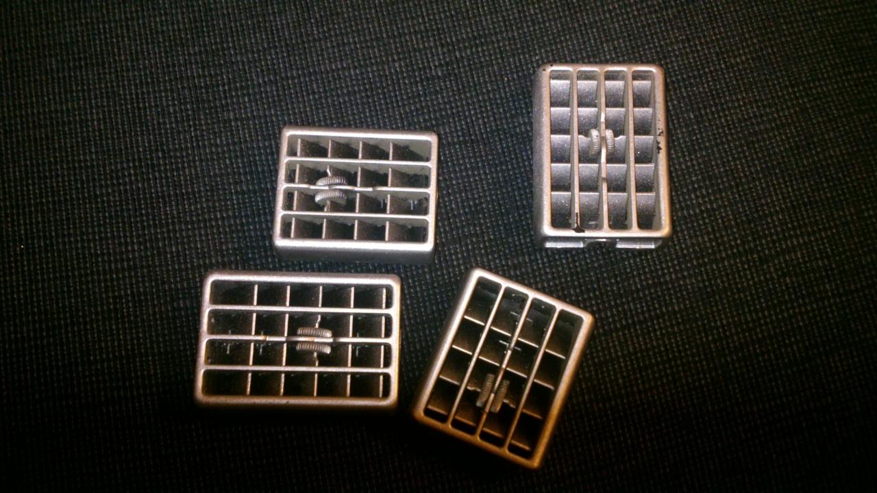

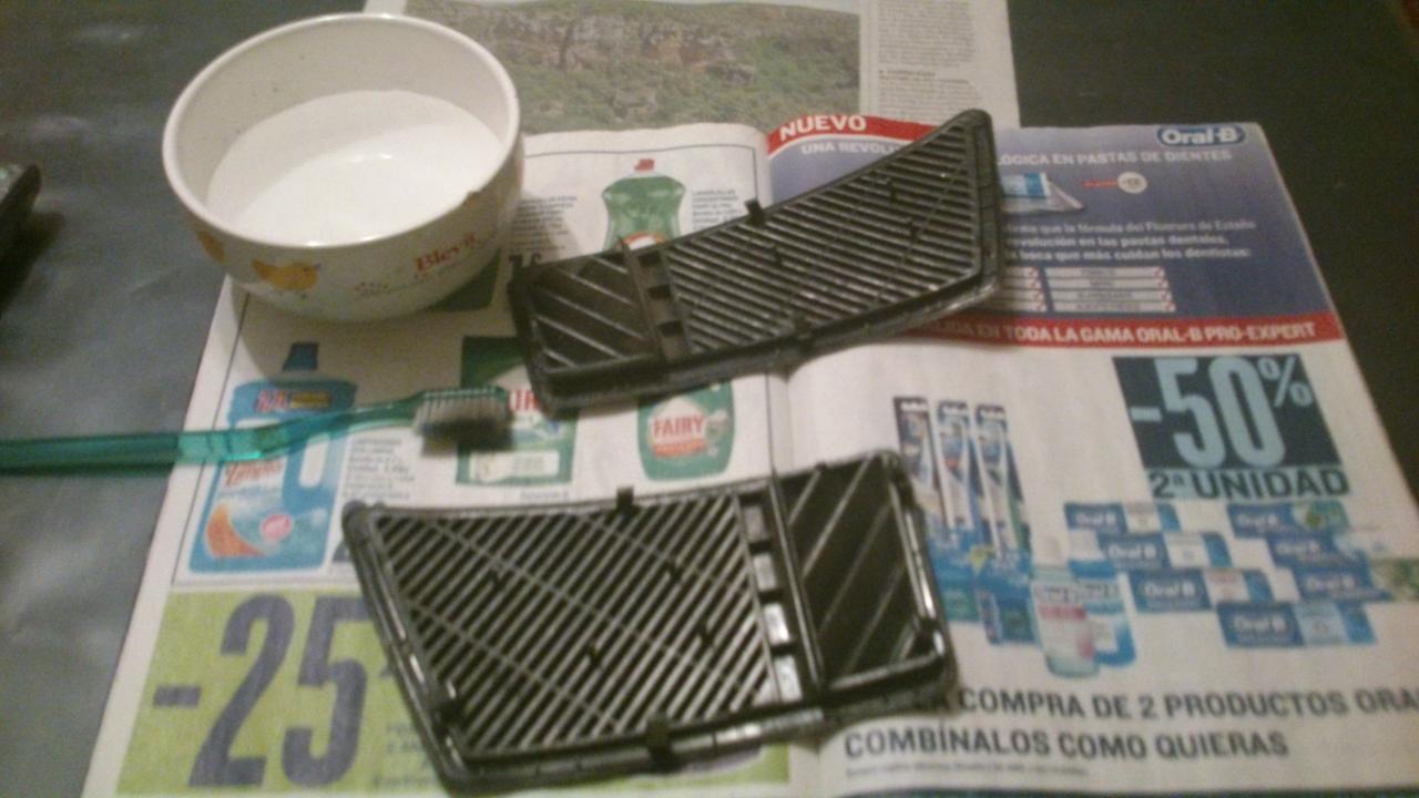

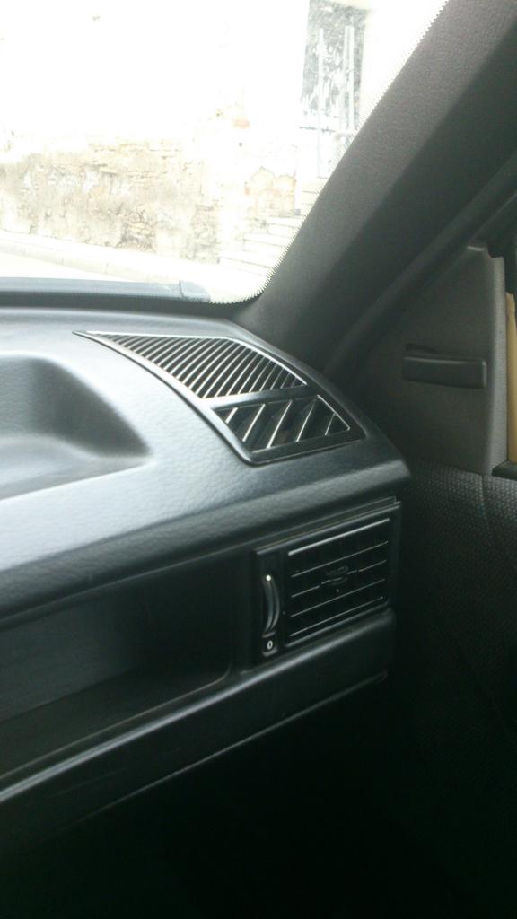

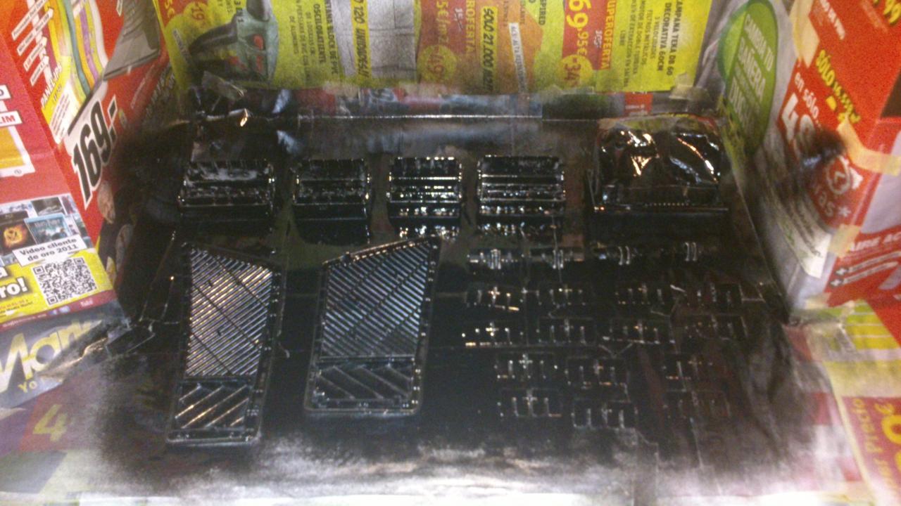

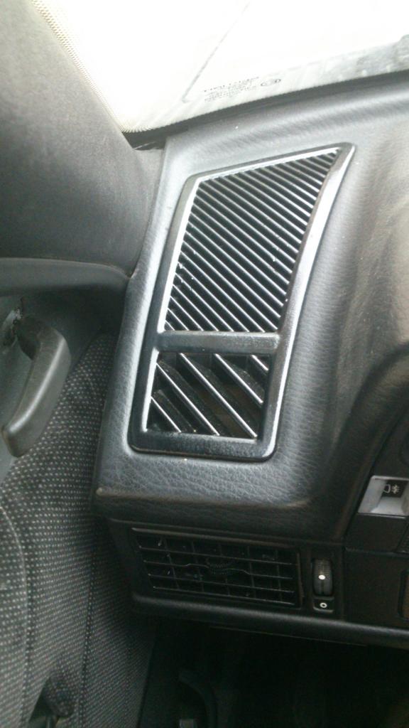

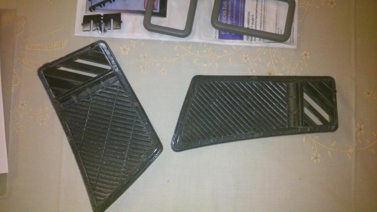

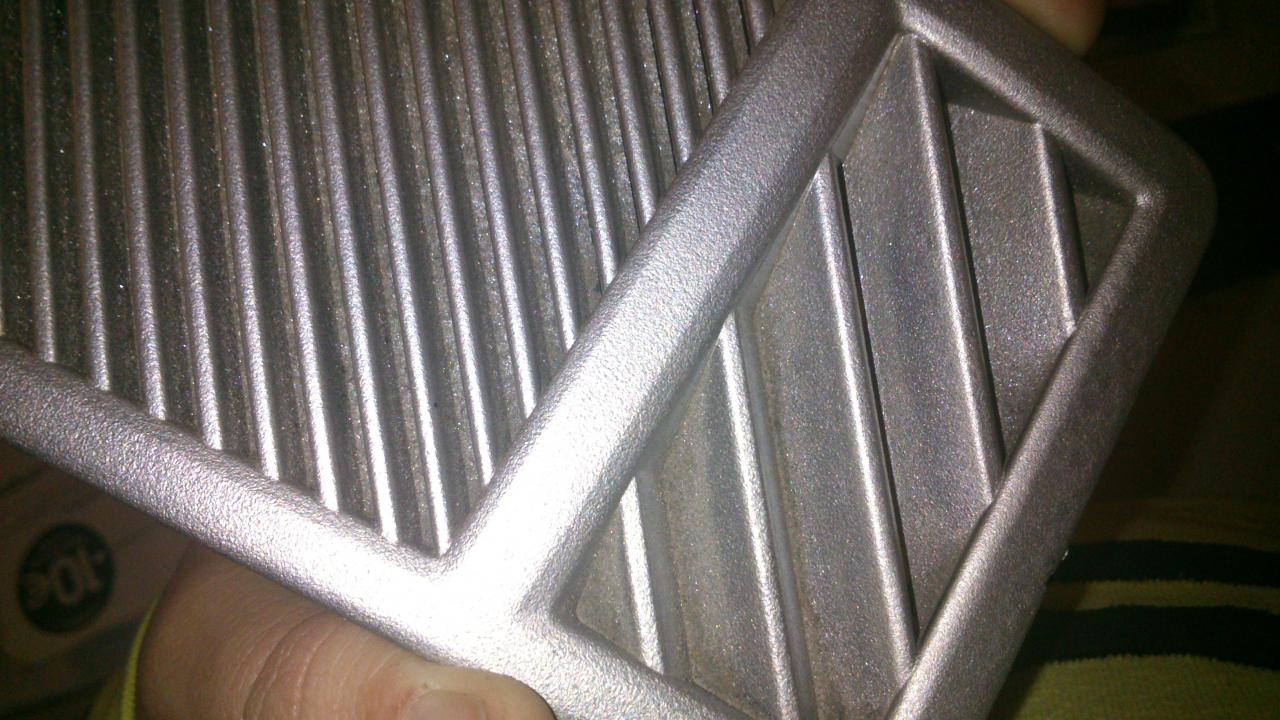

    El botón del a/a se me encendía cada vez que ponía las luces, simplemente estaba mal conectado, conectar bien los cables y ya esta solucionado, con el consiguiente de que además funciona el aire jeje (gracias a adri_gt18 por facilitarme la foto de como van los cables correctamente conectados).

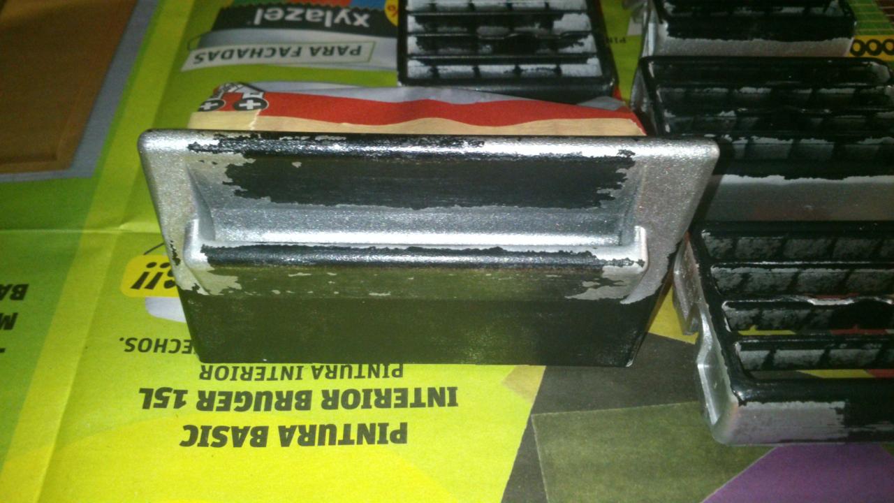

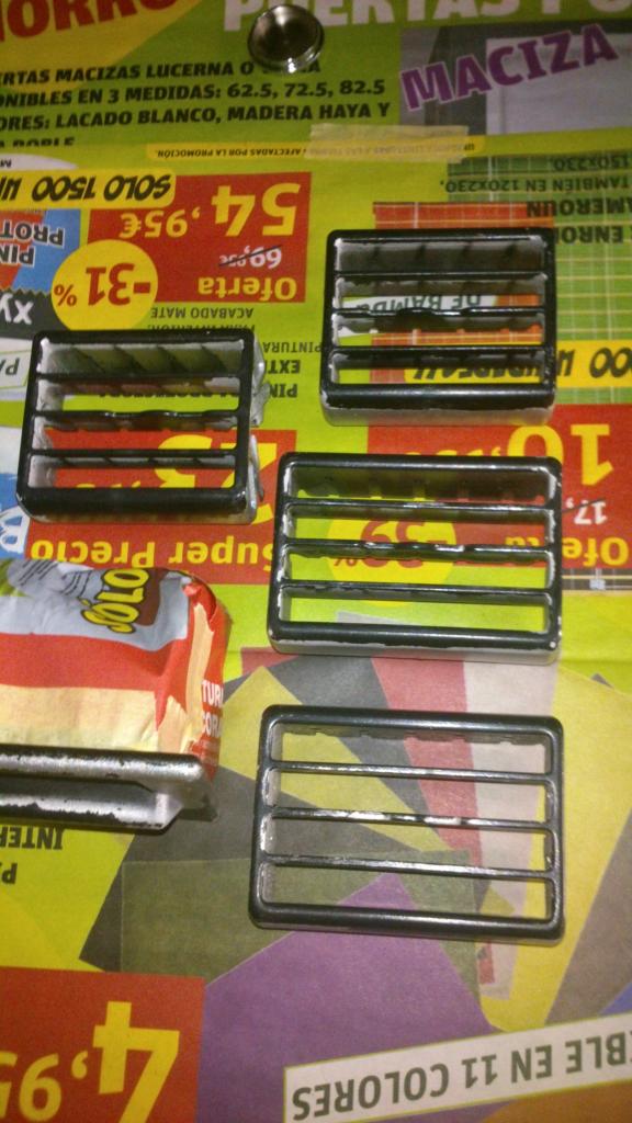

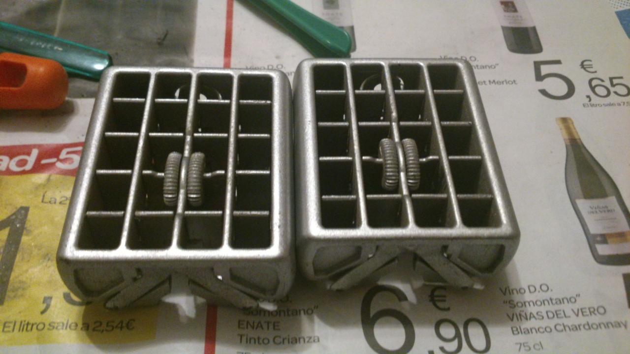

    También pinté los aireadores y los marcos de los tiradores para abrir la puerta desde el interior, simplemente no había, se rompieron todos:
    Antes: Clic en la imagen para ver su versión completa.
Nombre: DSC_0329.jpg
Visitas: 1533
Tamaño: 140.5 KB
ID: 36531Clic en la imagen para ver su versión completa.
Nombre: DSC_0330.jpg
Visitas: 1491
Tamaño: 197.1 KB
ID: 36532Clic en la imagen para ver su versión completa.
Nombre: DSC_0331.jpg
Visitas: 1602
Tamaño: 100.8 KB
ID: 36533Clic en la imagen para ver su versión completa.
Nombre: DSC_0332.jpg
Visitas: 1522
Tamaño: 94.1 KB
ID: 36534Clic en la imagen para ver su versión completa.
Nombre: DSC_0343.jpg
Visitas: 1572
Tamaño: 85.0 KB
ID: 36535Clic en la imagen para ver su versión completa.
Nombre: DSC_0344.jpg
Visitas: 1616
Tamaño: 148.1 KB
    (tras una limpieza y haber quitado toda la pintura posible): Clic en la imagen para ver su versión completa.
Nombre: DSC_0347.jpg
Visitas: 1511
Tamaño: 96.2 KB
ID: 36537Clic en la imagen para ver su versión completa.
Nombre: DSC_0352.jpg
Visitas: 1545
Tamaño: 107.2 KB
ID: 36538Clic en la imagen para ver su versión completa.
Nombre: DSC_0353.jpg
Visitas: 1440
Tamaño: 90.4 KB
ID: 36539Clic en la imagen para ver su versión completa.
Nombre: DSC_0354.jpg
Visitas: 1532
Tamaño: 108.9 KB
    Así que toco imprimar: Clic en la imagen para ver su versión completa.
Nombre: DSC_0355.jpg
Visitas: 1559
Tamaño: 66.9 KB
ID: 36560Clic en la imagen para ver su versión completa.
Nombre: DSC_0484.jpg
Visitas: 1598
Tamaño: 127.7 KB
    Tras el pintado: Clic en la imagen para ver su versión completa.
Nombre: DSC_0485.jpg
Visitas: 1516
Tamaño: 143.6 KB
ID: 36551Clic en la imagen para ver su versión completa.
Nombre: DSC_0486.jpg
Visitas: 1502
Tamaño: 124.2 KB
ID: 36557Clic en la imagen para ver su versión completa.
Nombre: DSC_0489.jpg
Visitas: 1417
Tamaño: 88.4 KB
ID: 36558Clic en la imagen para ver su versión completa.
Nombre: DSC_0495.jpg
Visitas: 1456
Tamaño: 89.0 KB
    AHORA: Clic en la imagen para ver su versión completa.
Nombre: DSC_0853.jpg
Visitas: 1525
Tamaño: 70.5 KB
ID: 36564Clic en la imagen para ver su versión completa.
Nombre: DSC_0854.jpg
Visitas: 1505
Tamaño: 44.7 KB
ID: 36565Clic en la imagen para ver su versión completa.
Nombre: DSC_0851.jpg
Visitas: 1659
Tamaño: 92.9 KB
ID: 36562Clic en la imagen para ver su versión completa.
Nombre: DSC_0852.jpg
Visitas: 1461
Tamaño: 89.6 KB
    El resultado no me convence del todo, así que tocará poner unos 100% originales jeje

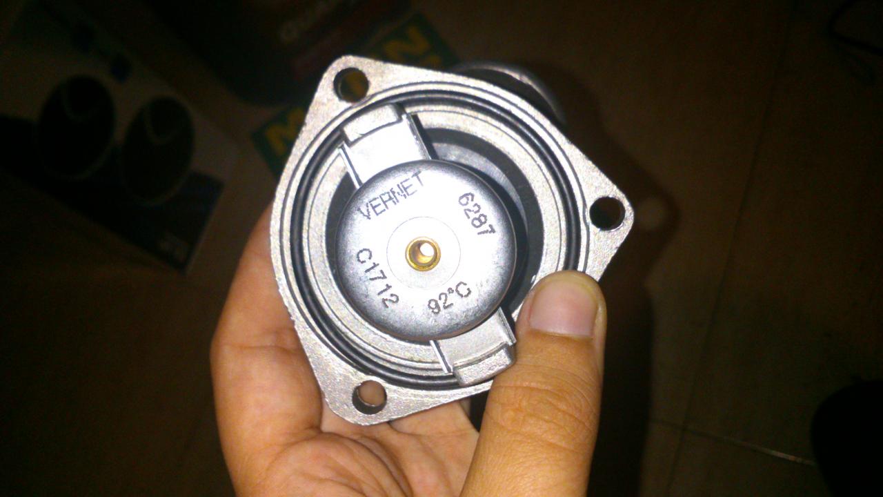

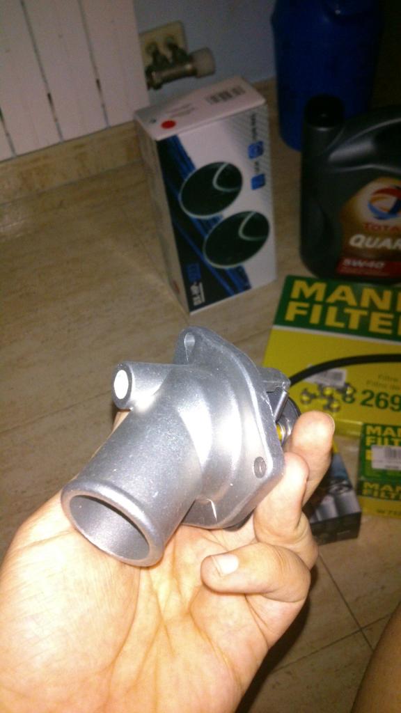

    Y lo más reciente, ayer se le hizo todo el mantenimiento que tenía atrasado desde hace años... que yo tenga constancia ni un cambio de aceite desde que lo tenemos...
    Así que aprovechando que mi madre esta de vacaciones y se ha ido a la playa, tocó cambio de aceite y filtro, filtro del aire, filtro de gasolina, manguitos de bomba a grupo presión, de grupo presión a filtro y de filtro a motor, también cambio de termostato (estaba abierto y no cogía temperatura y el refrigerante) y ya de paso cambié los altavoces delanteros que no funcionaban por unos de norauto que tenían de oportunidad a 3 eurillos jeje:
    Arsenal en conjunto y del termostato que a pesar de ser Valeo, lo que es el termostato es marca VERNET (la que llevamos de origen): Clic en la imagen para ver su versión completa.

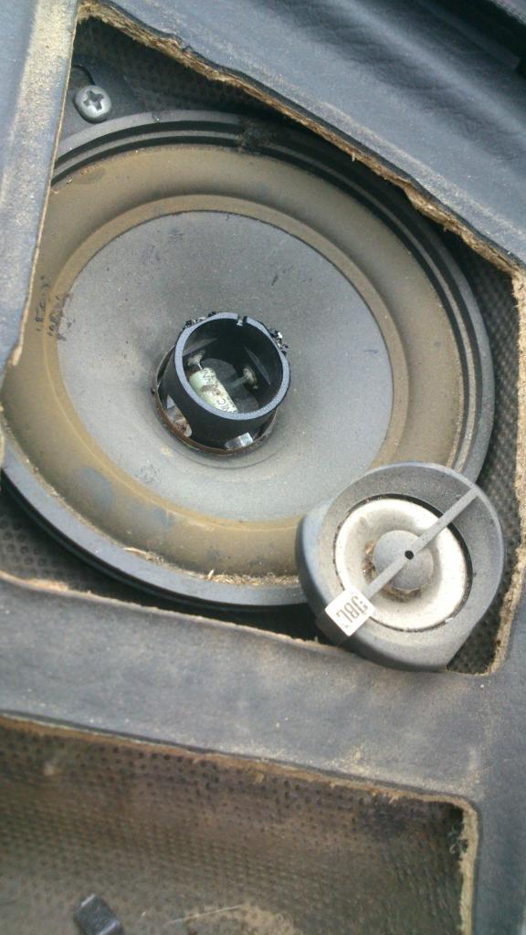

    Altavoces antes: Clic en la imagen para ver su versión completa.
Nombre: DSC_0311.jpg
Visitas: 1604
Tamaño: 76.9 KB
ID: 36566Clic en la imagen para ver su versión completa.
Nombre: DSC_0318.jpg
Visitas: 1539
Tamaño: 78.2 KB

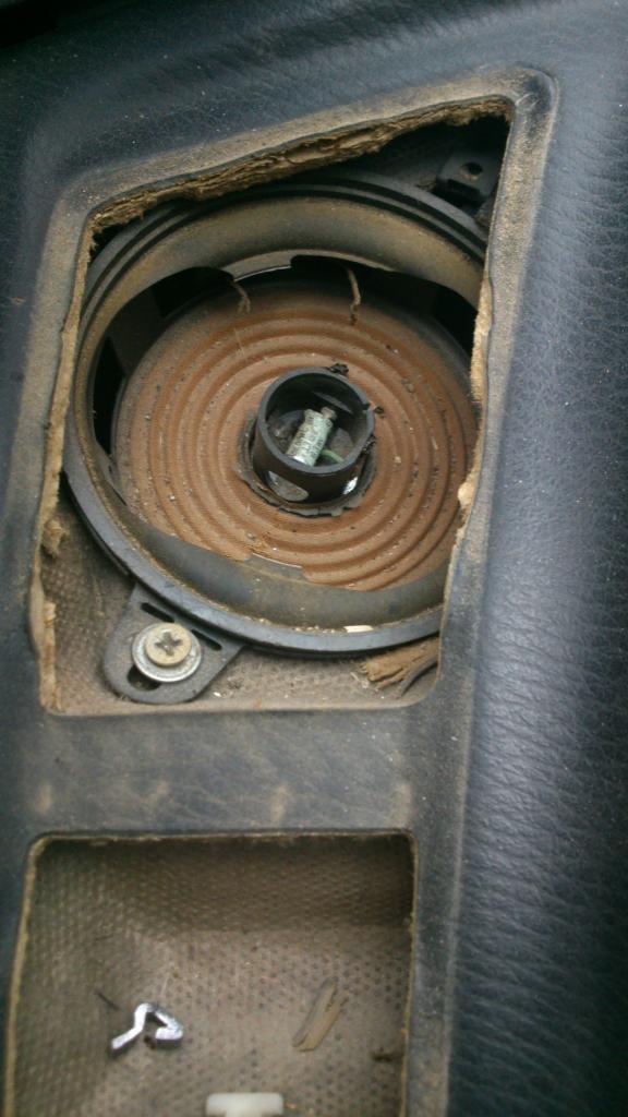

    Altavoces de ahora (no hice foto puestos pero os podéis hacer una idea; me costó bastante rato sacarlos y meterlos por el agujero superior pero con paciencia salen y entran jeje): Clic en la imagen para ver su versión completa.

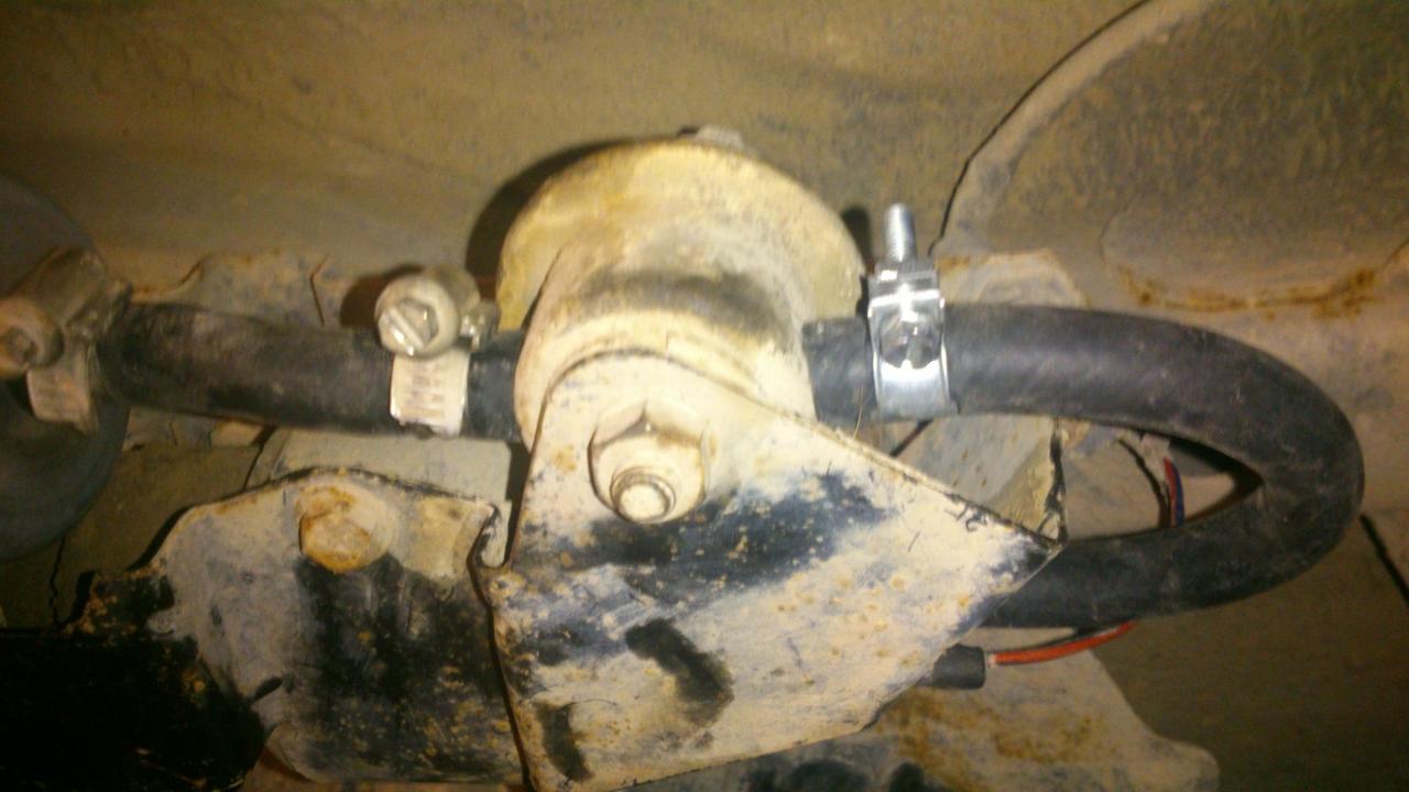

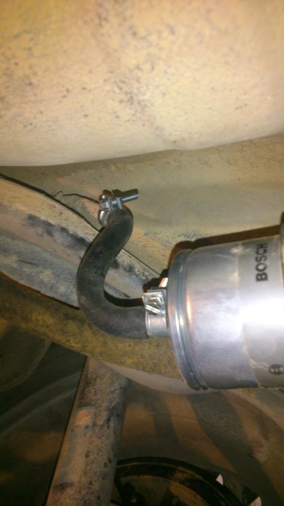

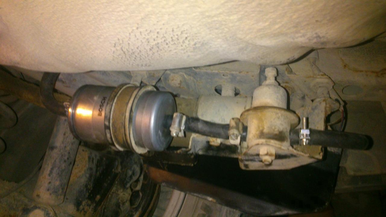

    Gurpo bomba con filtro nuevo y manguitos renovados (los tuve que quitar con el cuter, estabn muy muy duros, algunos ya tenían signos de cuartearse y estaban como pegados): Clic en la imagen para ver su versión completa.
Nombre: DSC_0906.jpg
Visitas: 1515
Tamaño: 81.6 KB
ID: 36577Clic en la imagen para ver su versión completa.
Nombre: DSC_0907.jpg
Visitas: 1512
Tamaño: 51.1 KB
ID: 36584Clic en la imagen para ver su versión completa.
Nombre: DSC_0908.jpg
Visitas: 1681
Tamaño: 90.2 KB

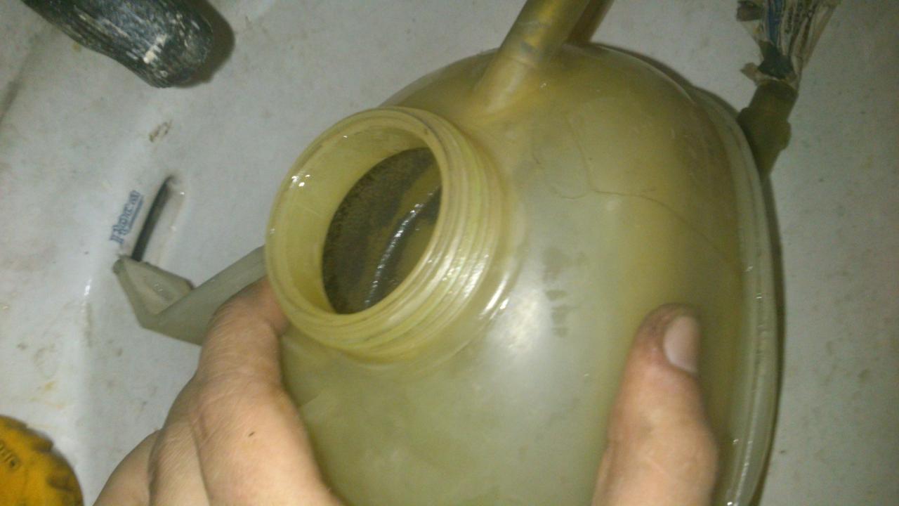

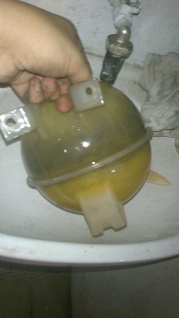

    Y ya que toco cambiar termostato y cambiar el refrigerante tocó limpiar el vaso de expansión:

    Tras un rato dándole con sal gorda y repetir varias varias veces y tener hoy agujetas de tanto menearlo: Clic en la imagen para ver su versión completa.
