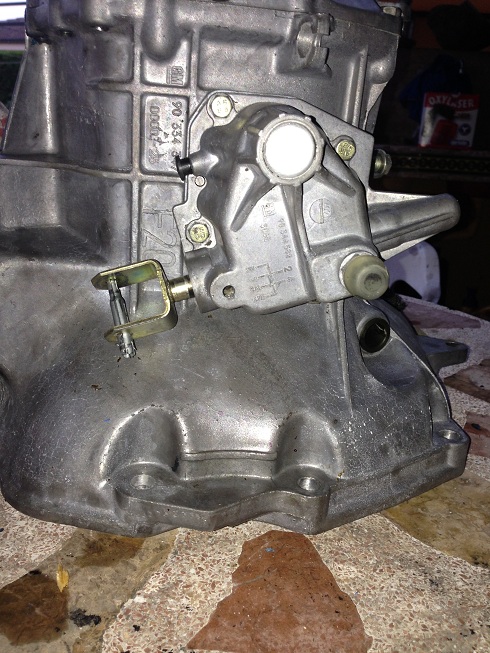

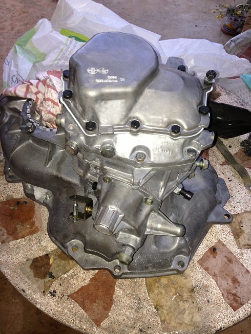

aqui os dejo algunas fotos del motor en cuestion:

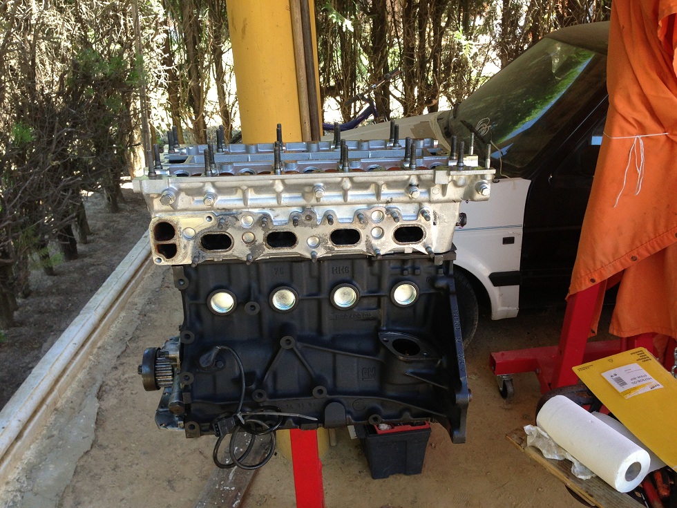

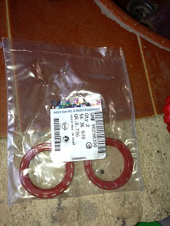

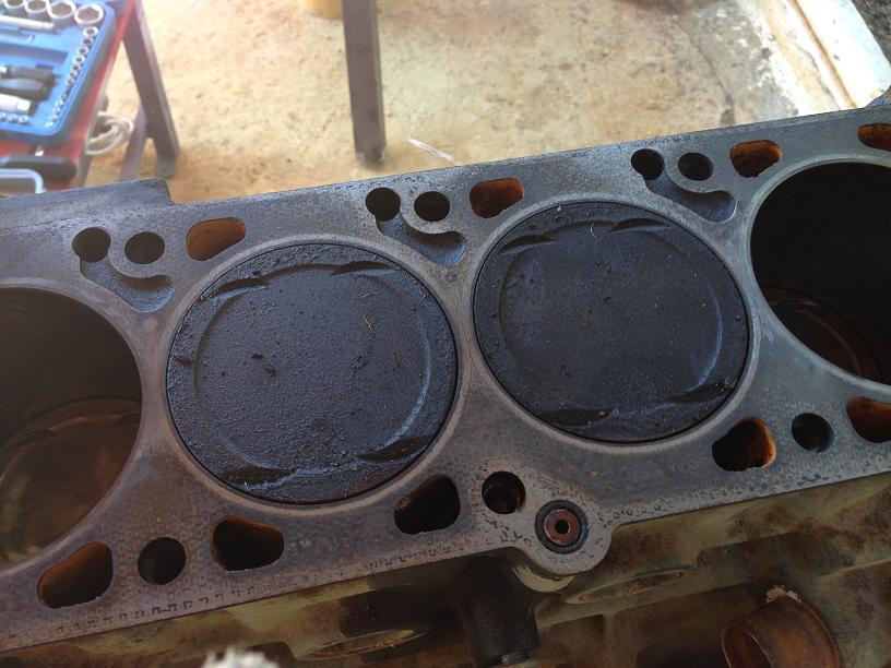

De momento lo que le estado haciendo al motor es lo siguiente:
- desmontado admision , culata y distribucion
- he mandado la culata a rectificar , plano , asientos retenes etc
- limpiando de carbonilla los pistones
- quitando restos de junta de culata del bloque

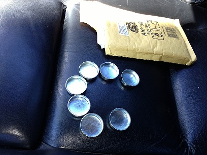

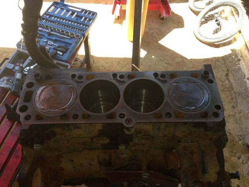

en el circuito de refrigeracion habia acumulado muchas placas de oxido ya que el motor llevaba tiempo parado , decidi rellenarlo de cocacola y dejarla actuar unos dias para eliminar un poco la corrosion , posteriormente quite los tapones del bloque y petrolee el motor entero.
una vez petroleado rellene con aceite el hueco de los pistones para evitar que parezca algo de corrosion y tambien observar si existe alguna fuga o algo por los segmentos :
