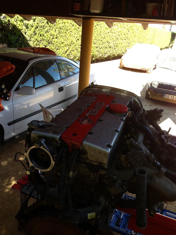

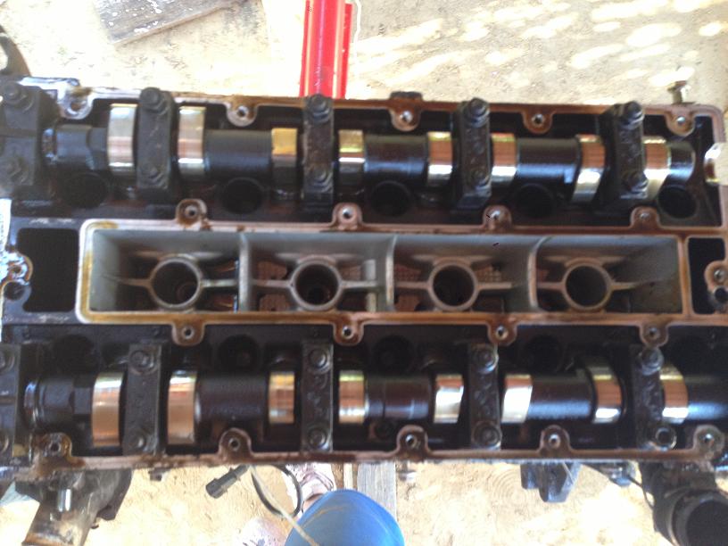

    saludos a todos , despues de mucho sin poder dedicarle tiempo al foro ni a ningun coche , tengo la oportunidad de empezar con mi nuevo proyecto.
    Se trata de un opel calibra 16v del 92 que pude comprar el verano pasado.
    El coche tiene aproximadamente 2000.000 km es de un unico dueño y esta totalmente de serie.Mi idea es restaurar las maximas piezas y partes posibles , tanto de mecanica , interior y exterior.
    Antes de empezar a desmontar nada del coche , tengo por casa otro motor c20xe del mismo año y rondando los mismos kilometros.Este motor lo desmonte de otro calibra que andaba perfectamente y aparentemente en buen estado, asique he decidido trabajar sobre el , y guardar de repuesto el que tiene el coche montado.
    aqui os dejo algunas fotos del motor en cuestion:

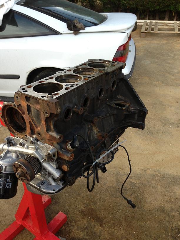

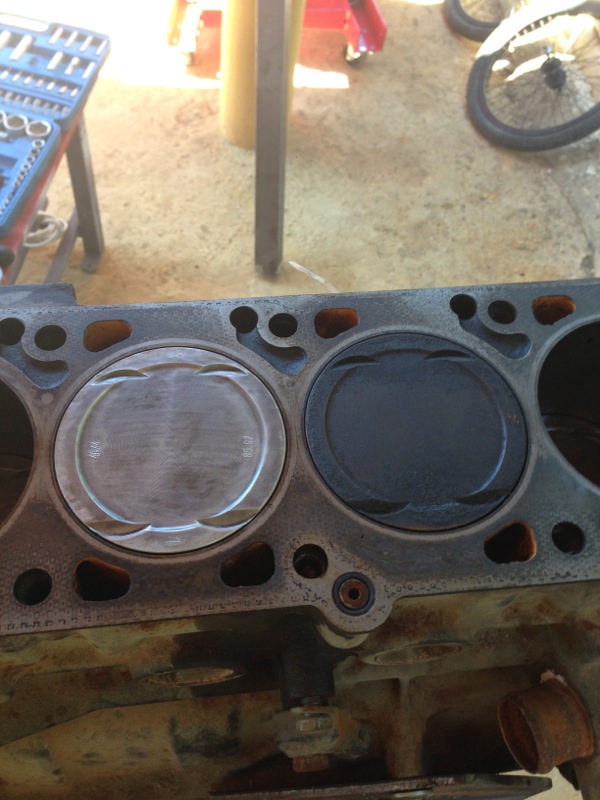

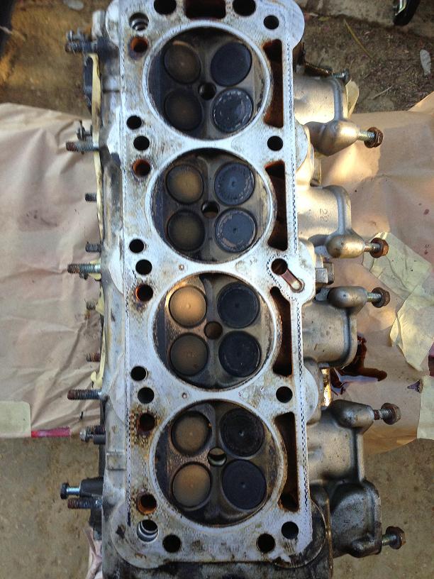

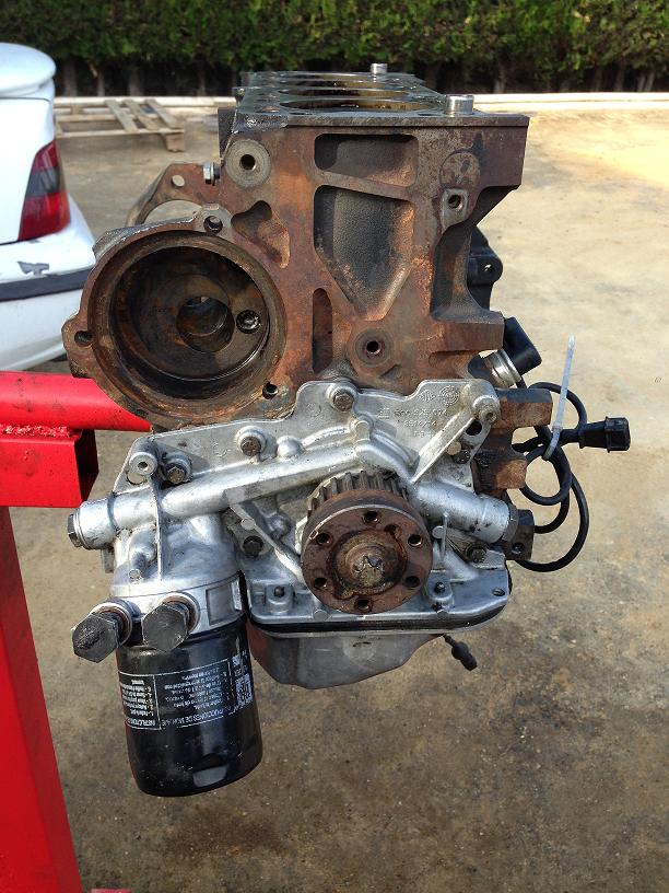

    De momento lo que le estado haciendo al motor es lo siguiente:
    - desmontado admision , culata y distribucion
    - he mandado la culata a rectificar , plano , asientos retenes etc
    - limpiando de carbonilla los pistones
    - quitando restos de junta de culata del bloque

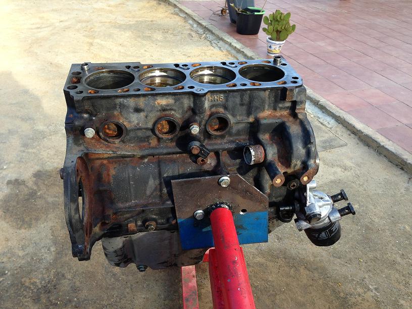

    en el circuito de refrigeracion habia acumulado muchas placas de oxido ya que el motor llevaba tiempo parado , decidi rellenarlo de cocacola y dejarla actuar unos dias para eliminar un poco la corrosion , posteriormente quite los tapones del bloque y petrolee el motor entero.
    una vez petroleado rellene con aceite el hueco de los pistones para evitar que parezca algo de corrosion y tambien observar si existe alguna fuga o algo por los segmentos :

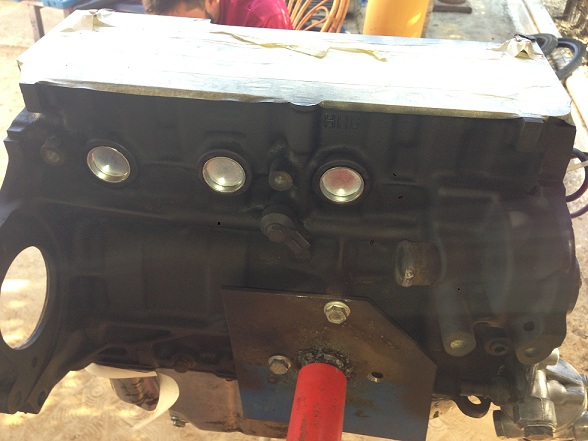

    saludos a todos , seguimos con el motor , poco a poco , esta vez le ha tocado la colocacion de los tapones de bloque nuevos y un poco de ìntura despues de eliminar la suciedad y grasa que tenia acumulada el bloque.

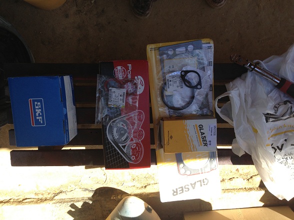

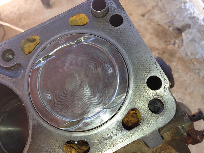

    Despues de colocar los tapones he colocado la culata , dandole lo pares de apriete que saque del autodata , como este motor no lo voy arrancar pronto , le he dado :
    25nm
    90º
    90º
    90º
    estos son los pares que me dio el autodata para c20xe sin calentamiento , aunquehe leido por ahi que una vez arrancado deberia darle 30º mas , si me equivoco decidmelo que ando un poco perdido.
    He utilizado tornillos y junta glaser , aqui os dejo la foto con algunos recambios mas.

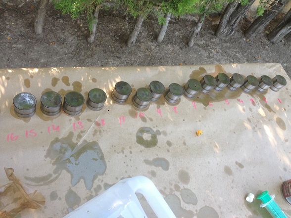

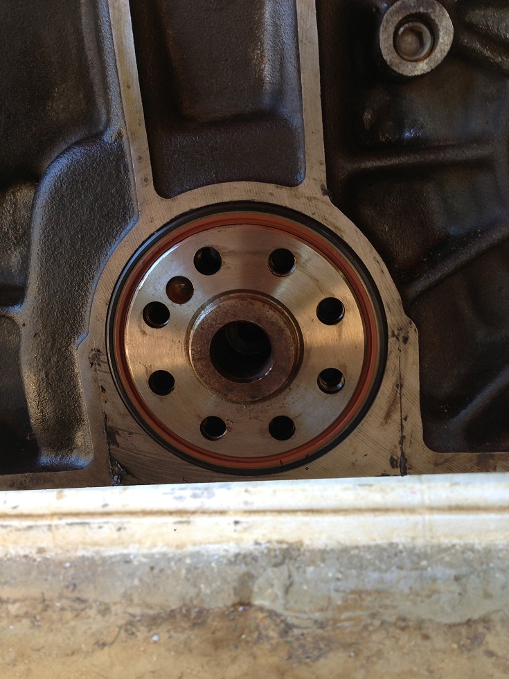

    Por ultimo he limpiado y cargado los taques y los he colocado en la culata , he puesto el reten del cigueñal nuevo , estoy a la espera de que me lleguen los esparragos, tuercas y arandelas de los cojinetes de los levas , para cerrar el motor por la parte de arriba.

    No lleva reapriete en caliente asi que da el apriete por concluido
    Poco a poco lo vas llevando a flote, sigue así.
    Hay gente que le da un apriete cuando ha arrancado un rato y ha cojido temperatura. Sinceramente, a mí nunca me ha gustado ese sistema, no lo veo muy normal.
    Saludos !
    18 Feb, 13
    BcN-Burgos
    411
    El reapriete, que yo sepa, es a los mil kilómetros (y no en todos se le da)
    P.d: muy buen trabajo :thumbup:
    Enviado desde mi HTC Desire usando Tapatalk 2

    muchas gracias por los comentarios , entonces dejare el apriete tal como esta.

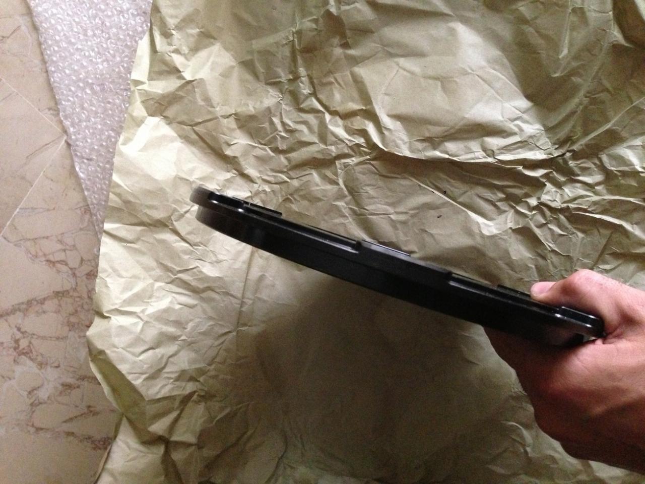

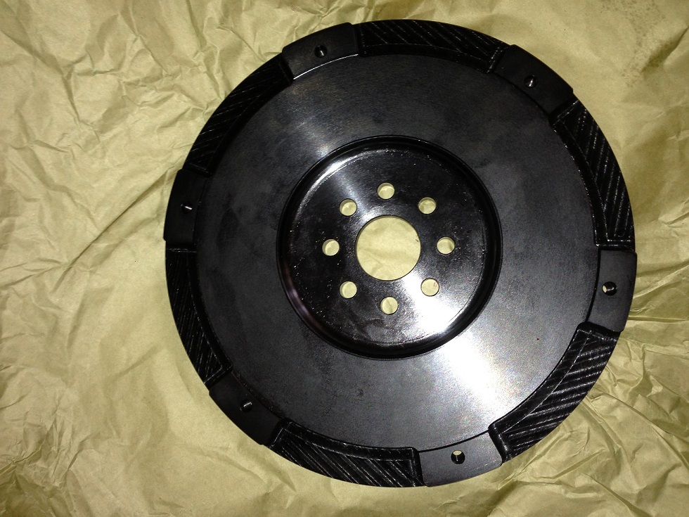

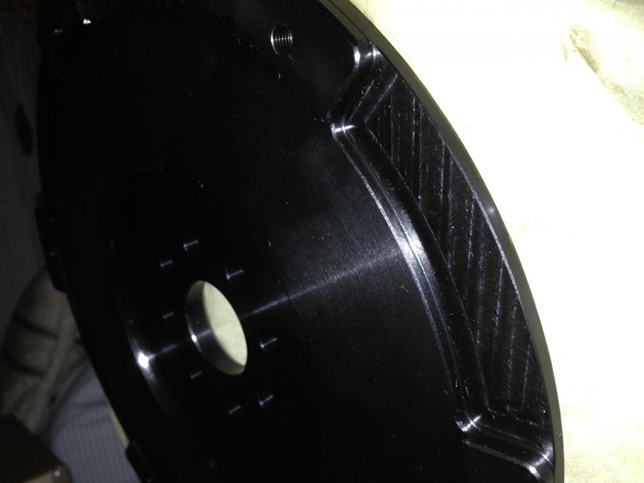

    seguire poniendo novedades , que ahora tengo un problemilla con el volante de inercia aligerado que he pedido.
    21 Mar, 13
    sevilla
    28
    aqui os pongo unas fotillos del volante aligeradoClic en la imagen para ver su versión completa.

    Y que problema tienes si puede saberse?
