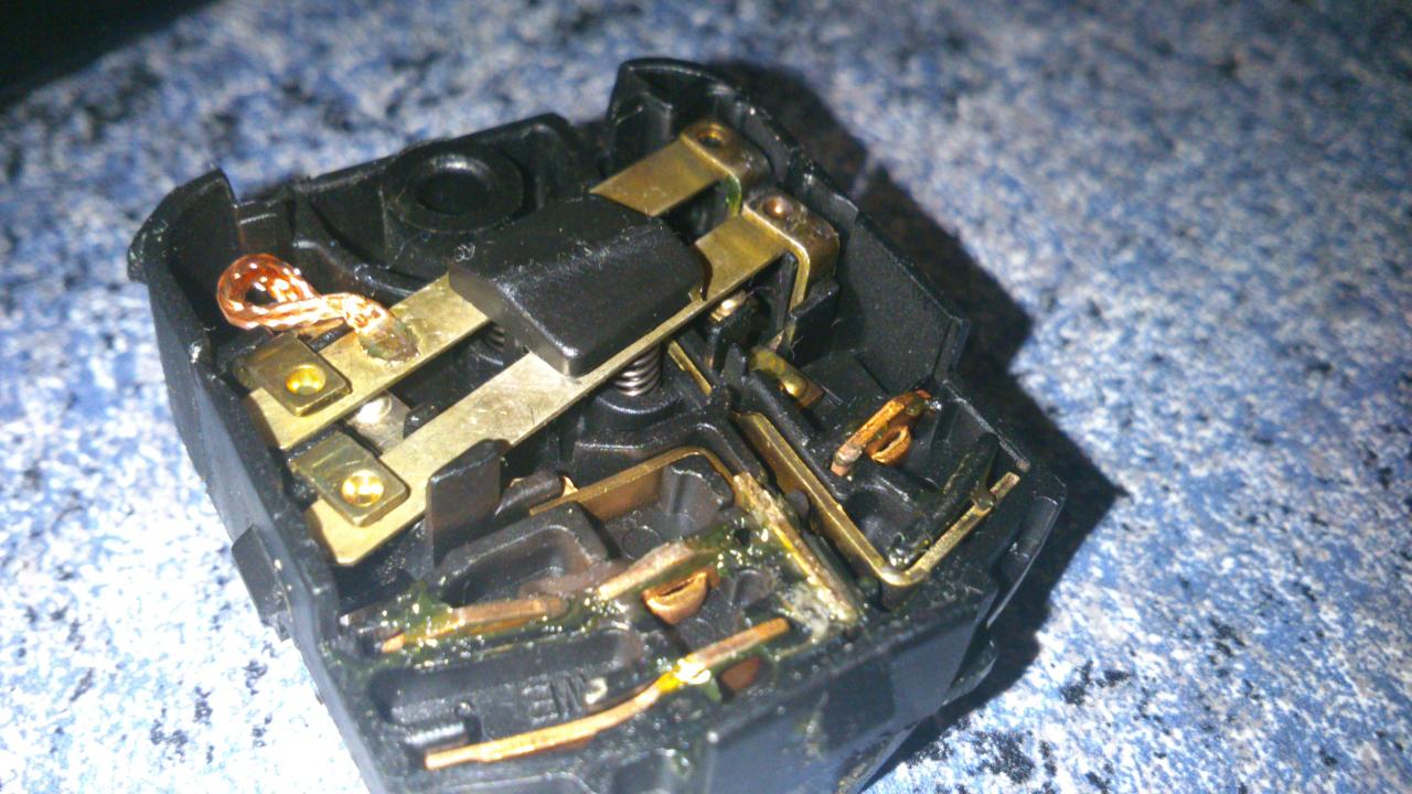

    hola compi a mi me paso lo mismo que a ti y cambie la maneta por una nueva y problema solucionado esas manetas llevan circuito integrado y con el paso de los años se queman sino fíjate en el aspecto que tiene por dentro a ver si están ennegrecido

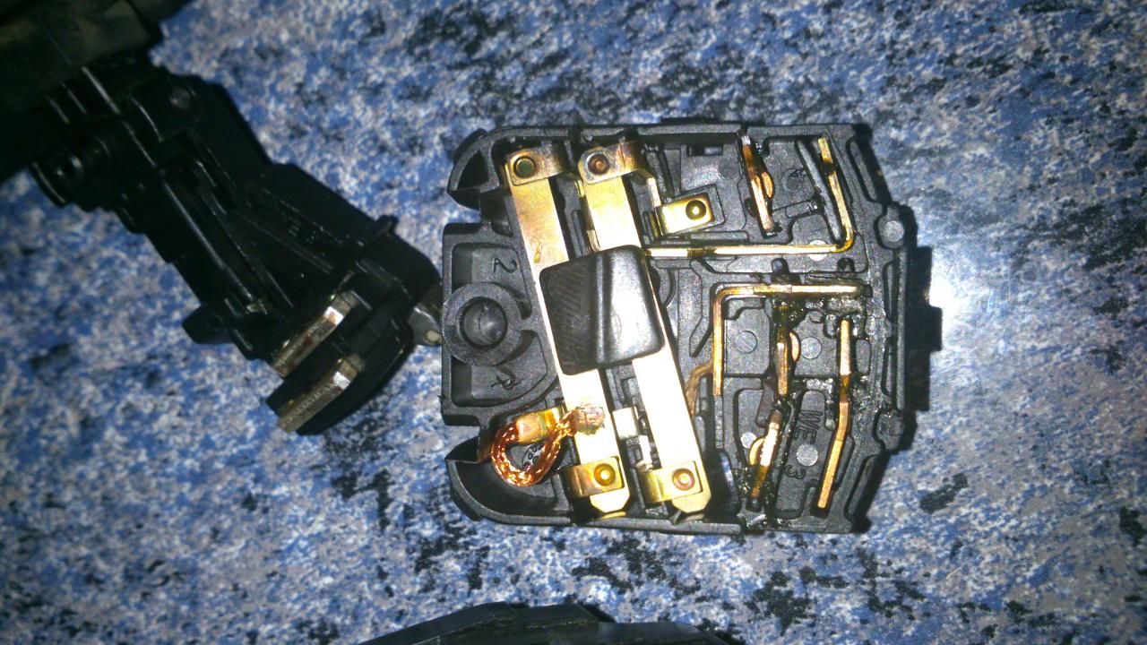

    Seguramente sea problema de la maneta si dices que hace un ruido raro por dentro. Circuito integrado no llevan solo unos contactos metálicos y algunas piezas móviles dentro, poca cosa.

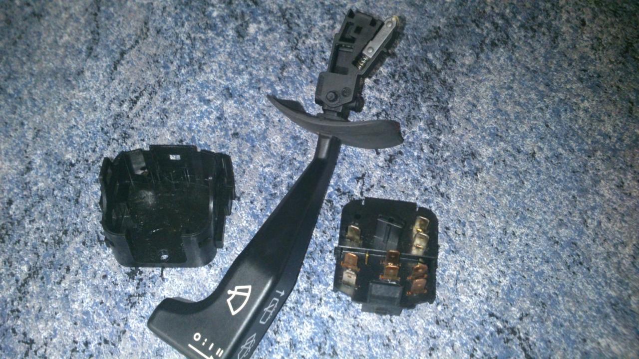

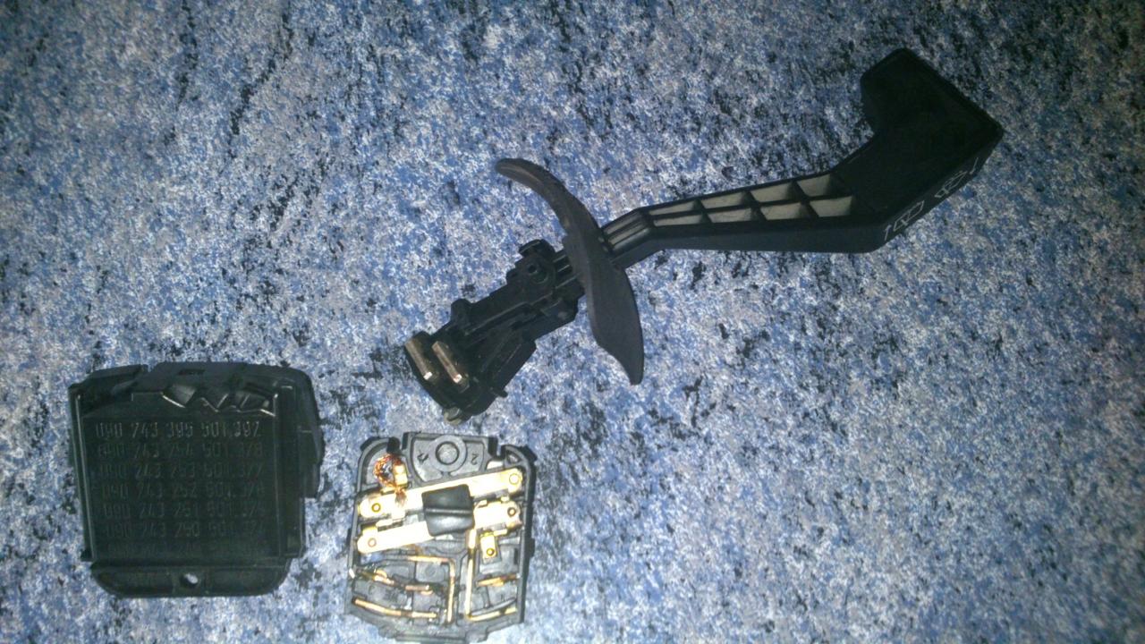

    circuito integrado no lleva, la he desmontado y son simples contactos, hay un par ennegrecidos, es que la desmonte entera jeje total de perdidos al rió, me gusta curiosear
    Ya subiré unas fotos pa que veáis las tripas
    aqui teneis las tripas por curiosidad jaja
    El mecanismo parece sencillo y en un principio ya me empecé a emparanollar con que el problema igual venia del cableado del coche jaja, pero si me decis eso me quedo mas tranquilo

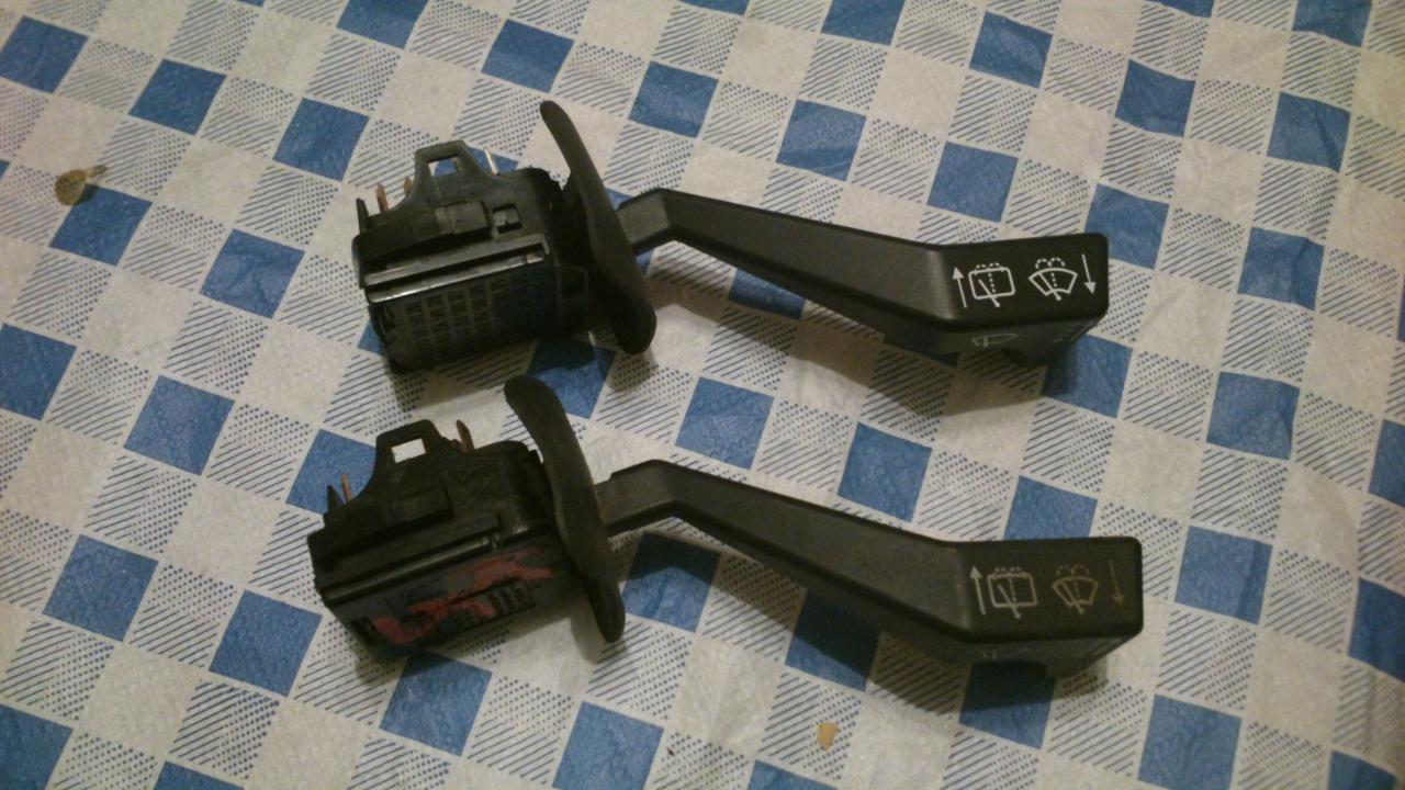

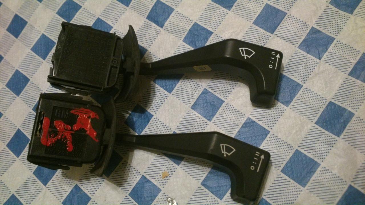

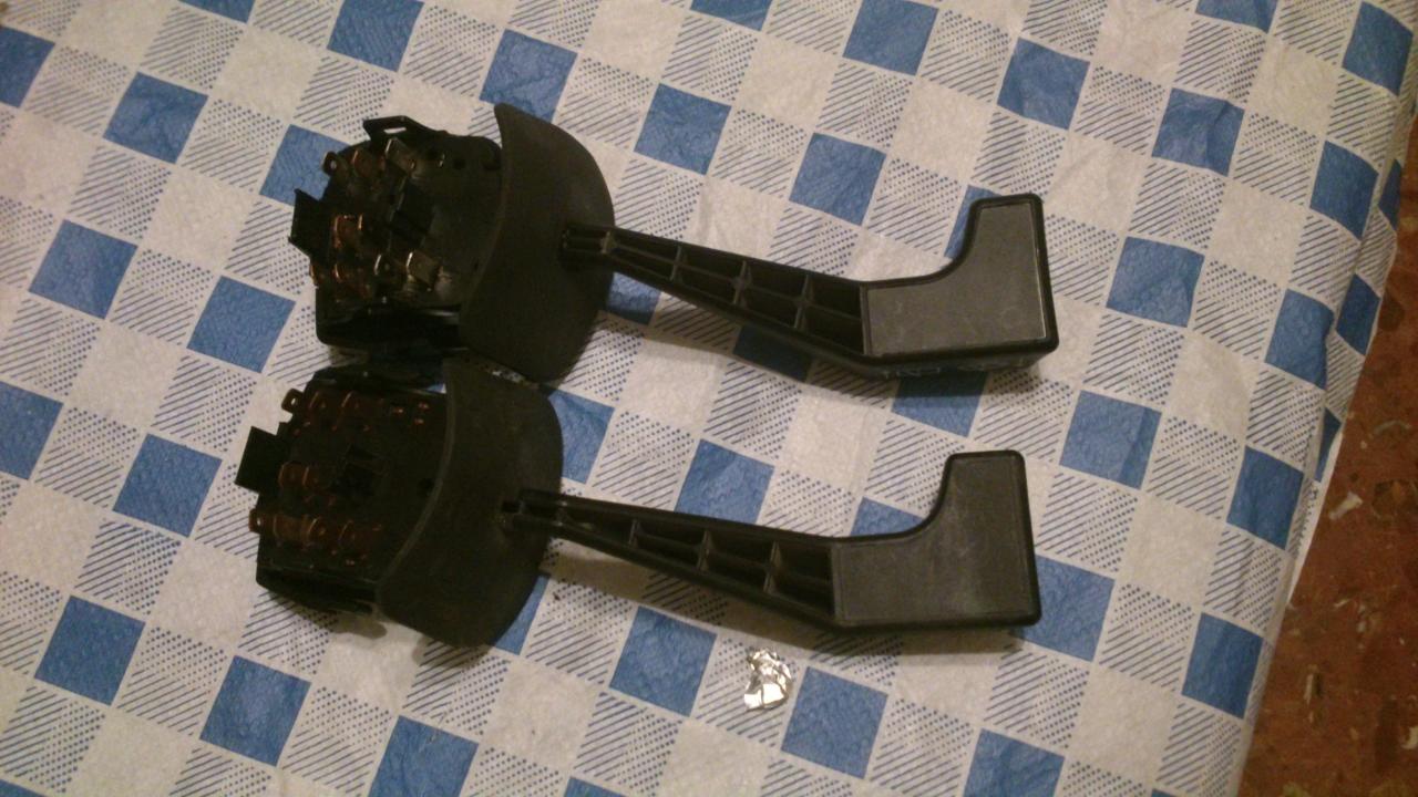

    A ver os cuento, el viernes compré la maneta en el desguace, no era exactamente igual la mia es mas cuadradota y la que me dieron era como mas redondeada pero las conexiones a simple vista sin iguales, y la acabo de poner ahora mismo, le he dado a los de delante y perfecto, le doy al de atrás y SORPRESA, el agua sale en el de atrás pero se mueven los de delante!! que puede ser?
    Le he dado unas 6-7 veces para probar, y al darle a la ultima PLAS!! ha saltado el fusible otra vez...
    Entonces me ha venido una cosa que leí, puede ser que el mismo agua que cae del parabrisas, me haga cortocircuito debajo de la rejilla en algún lado??
    Os adjunto fotos de la maneta que me dieron para que comparéis con la que tenía:

    No se si las veréis muy bien...
    Un saludo gracias

    Pues no tengo ni idea, pero la cosa es que a mi al darle al trasero, cae el agua por atrás y se mueven los de delante...
    Aparte de que al rato, salta el fusible otra vez...
