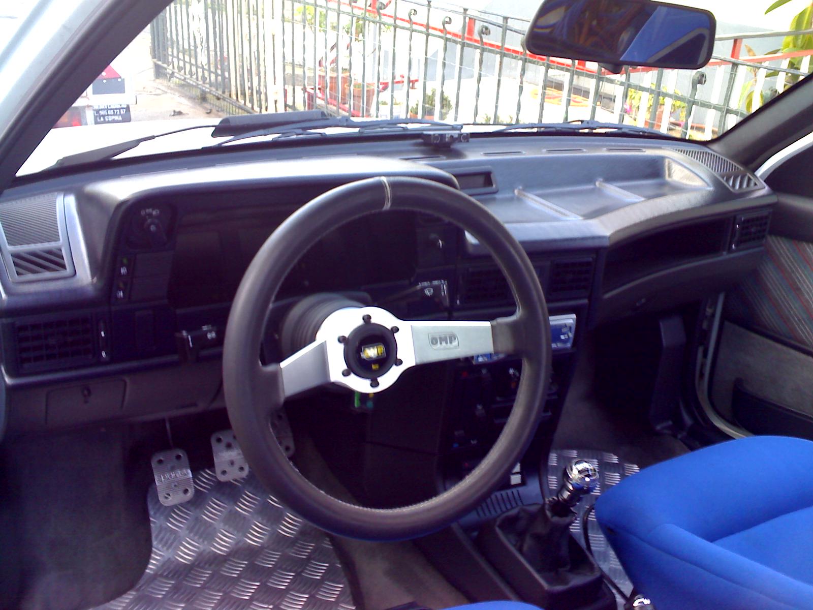

    eso lo tuve yo en el kadett 8v y en 16v.
    aqui lo llamamos potenciometro, y consiste en una ruedecilla a la cual la vas girando y le envia la informacion a la centralita de que el coche esta frio, y esta le manda mas gasolina.
    en el 8v iba mas o menos bien, algo se podia notar.
    en el 16v no lo recomiendo, no solo corria menos, sino que si te pasabas dandole a la ruedecilla se ahogaba y fallaba de la cantidad de gasolina de mas que no quemaba.
    en la foto, encima de la manecilla de los limpia en el cuadro la puedes ver, esta anulada ya, pero hay se queda.
