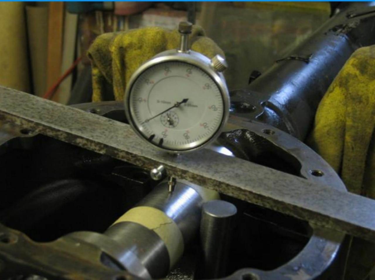

    Ahora ando montando el Quaife en el puente de Manta, que tiene tela. No fueron a lo fácil los señores de Opel.
    Conseguí un manual del proceso, que va en varios pasos, y me compré un montón de galgas de forro que son con las que se ajusta la altura y desplazamiento de piñón de ataque y corona respectivamente. A mayores se necesitan también dos piezas mecanizadas a torno, que eran útiles de Opel de la época, y un comparador. Además hace falta un extractor de guillotina para poder sacar los rodamientos, porque las galgas de ajuste van metidas detrás de ellos y puede tener que sacarse alguno varias veces... sobre todo cuando te toca hacerlo por primera vez.

    Luego de tener el eje apretado pide fijar el primer útil, que es un carrete mecanizado, en la posición donde iría el diferencial y colocar el otro útil que es una barra calibrada encima del piñón de atque. Luego con un comparador se mide la diferencia de altura entre ambos, que nos dará el espesor de forros necesario a meter detrás del rodamiento principal del piñón del ataque.

    Mi duda es cómo influye en la altura del piñón de ataque el hecho de que le haga el apriete a ambos rodamientos. Por mucho que apriete, el rodamiento cónico no se va a comprimir xD Podrían como mucho ser una centésimas lo que se desplace el eje, pero es que la galga de ajuste más fina es de una décima de milímetro. A esto le añadimos que, como en casi todos los ejes de ataque, hay un espaciador abombado que se aplasta al hacer el apriete. Si luego tengo que meter forros ese espaciador se va a quedar con holgura y ya no vale...
    A ver si alguien que esté más de tocar diferenciales traseros me saca de alguna duda.

    Tengo pendiente ponerme con el ajuste del diferencial. Ya me hicieron una copia de los útiles originales de la época para calar la altura del piñón de ataque, y hoy estuve preparando la barra que los completa para colocar el comparador. Ahora es cuestión de medir e ir metiendo forros.
