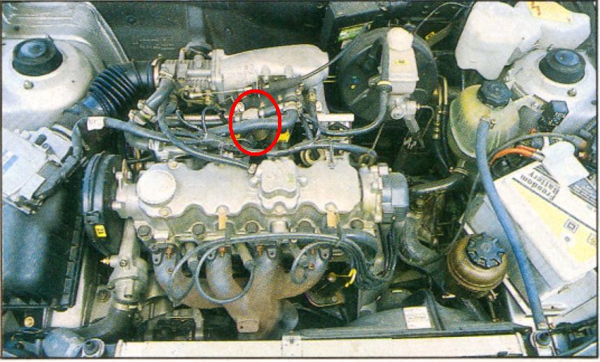

    Mi aportación se queda en los 112 cv oficiales pero por culpa de un "pequeño" hándicap.
    Revista AUTOMÓVIL-febrero 1989-prueba firmada por Arturo De Andrés, un auténtico profesional de la prensa del motor.
    Edito: Fijaros en la válvula que lleva que os marco con el círculo. Para que será?? el mío lleva la típica de los que llevan AA y está bajo el distribuidor.
