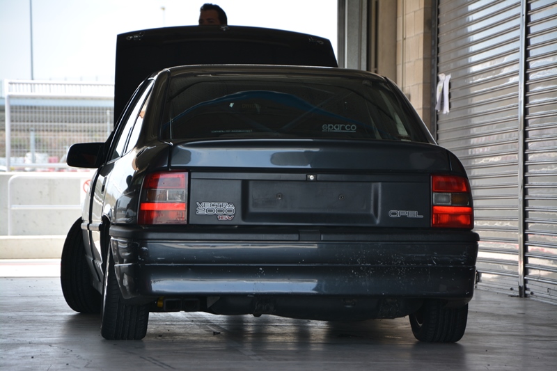

    Pues lo tengo bastante parado por mi parte. Este año se me ha acumulado bastante faena, principalmente por el Vectra que hemos hecho para ir a Ascari y por otro juguetito que me compré y necesitaba unas cuantas horas de cariño para dejarlo a mi gusto.

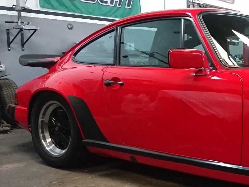

    De todos modos, alguna cosa sí que he podido subcontratar para que avancen otros ahora que yo no tengo tiempo Me han tapizado ya el salpicadero y el volante, y les he dejado los interiores y la tela para que me lo retapicen todo.

    Creo que vais un poco justos de caída trasera en el vectra, yo que vosotros le daría un poquito mas XDDD
    Guapísimo el nuevo juguete, y muy chulo el salpicadero. A ver cómo te dejan el resto del interior.
