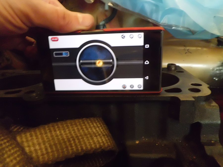

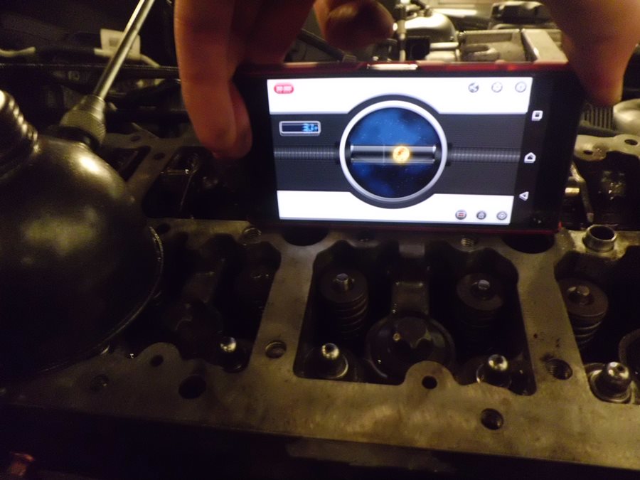

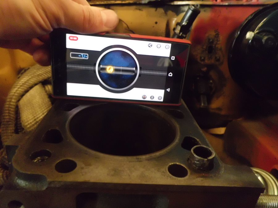

    Hay un rollo que me preocupa, y es que el motor me queda picando algo hacia arriba, y no sé si será demasiado. ¿Alguien tiene números originales de Opel de esta desviación para saber si es aceptable?
    El tumbado lateral es correcto, exactamente los 7º a los que van estos motores:
    Nombre:  CIMG8714.JPG
Visitas: 869
Tamaño: 90.7 KB
    Pero pica hacia arriba también 3.1º
    Nombre:  CIMG8712.JPG
Visitas: 938
Tamaño: 86.0 KB
    Por suerte tenía al lado desmontado un Serie 1, y su motor está también picado hacia arriba 3.1º. Pero ya sabemos que cada coche, motor y transmisión son un mundo.
    Nombre:  CIMG8718.JPG
Visitas: 905
Tamaño: 88.0 KB
    Saludetes.

    Pregunto. Despues de todos los problemas en el tunel, tienes margen para subir la caja y corregir esos 3º?
    Obviamente no, sin meterme a calentar la radial xD
    Ni siquiera de bajar el motor, porque ya tengo el cárter besando la cuna.
    Cita Iniciado por Letscona Ver mensaje
    yo tomé medidas drl manta de Mac Paco para respetar la inclinacion original
    Ya... pero quería tener algún número de referencia.
    De todos modos, si agachas el coche lo estás estropeando. Aunque no estén alineados los ejes de cambio y puente trasero, sí deberían ser paralelos para que la transmisión de giro sea continua. Tú teniendo más sitio no debieras haber copiado las cotas de Manta, sino tomar tus medidas propias que te pedirían bajar algo esa inclinación.
