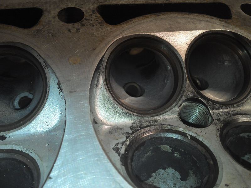

    Empezamos con el motor, de momento desmontando la culata que estaba puesta para ver qué hago con ella. Me fastidia las horas de Dremel que tiene encima, porque creo que al final la tiraré por los golpetazos que tiene una cámara. Otra que tengo reparada que me dió Emilio está muy rebajada ya, no sé si admitirá otro refrentado. Sino habrá que buscarse una tercera y dejar una de estas para la mesa c20xe

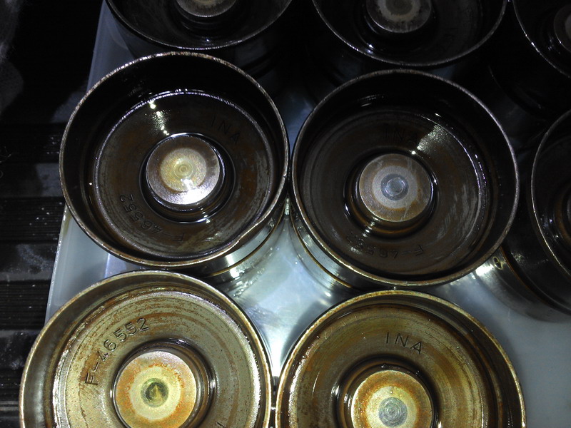

    Curioso un taqué que salió con un golpe... no me di cuenta de ello cuando monté la culata la anterior vez porque eso tiene pinta de haber caído al suelo, pero funciona igual. ¿Eso de INA es de competencia? No aparece GM por ningún lado.

    tuve la misma duda que tu con los taques ina, pues pense que eran de competecia pero tuve la oportunidad de ver 3 culatas diferentes de c20xe distintos años y tanto ks como coscast y en las 3 los taques ina. me imagino que son asi de fabrica
    La verdad es que en las otras dos culatas que había desmontado no me fijé, y esta me llamó la atención.

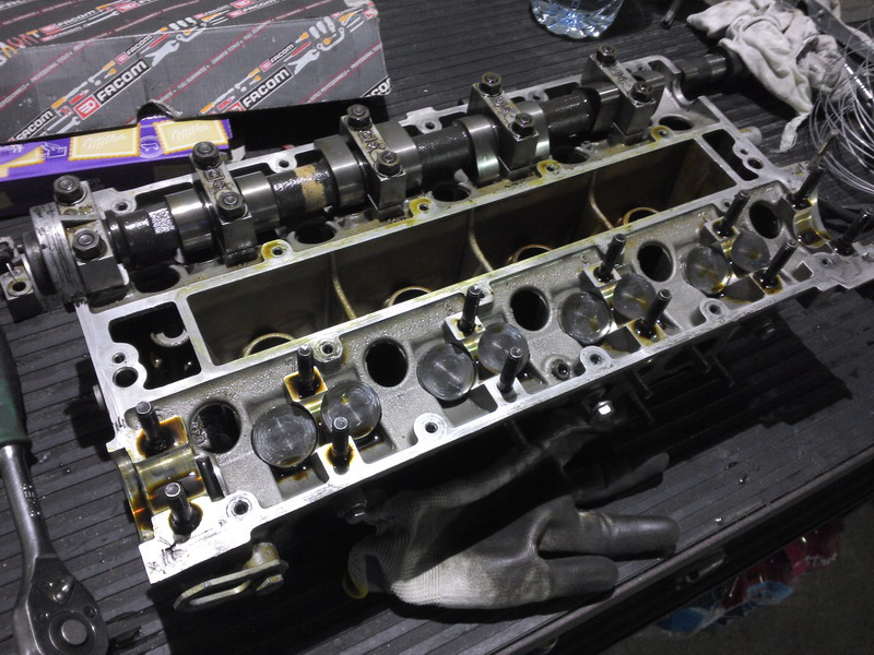

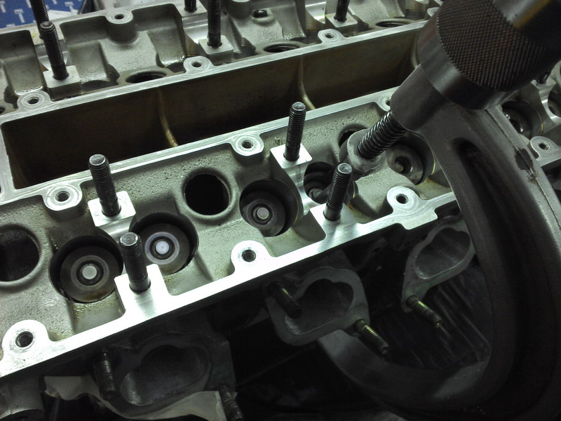

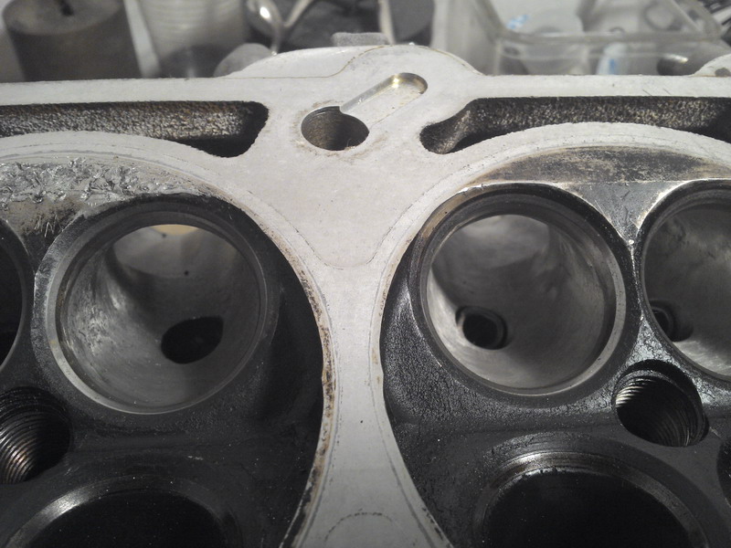

    Hoy tocó desmontar la culata para evaluar en serio si es reparable. El resultado es que no, está hecha polvo y no hay margen de material. Va a pasar a la caja de material para hacerse una mesita de noche

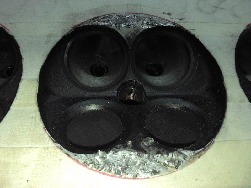

    Las cámaras y válvulas de escape tienen una carbonillada espectacular. Mezcla de gastar aceite y de andar rico mientras ajustaba la centralita como si regalaran la SP98.

    La próxima pasada llega ya al asiento, no hay margen.

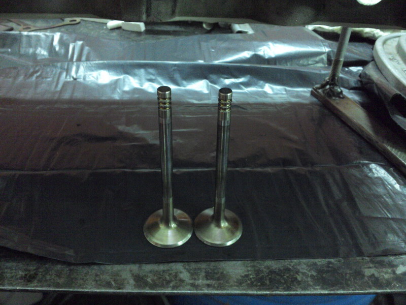

    Válvulas, hay dos bastante dobladas, las de admisión del cilindro donde rompió la guía. Las otras 14 son candidatas, las he mandado a comprobar al torno a ver qué me dicen... igual hay pleno al 16 xDDD

    Así que nada, ya hay culata elegida, otra Kolben a la que le reparé la galería y que creo que tiene material donde comer aún. Me tocará volver a empezar con el trabajo de conductos, pero esta vez sin recortar guías. Como las voy a poner nuevas, las montaré después de terminar de agrandarlos.

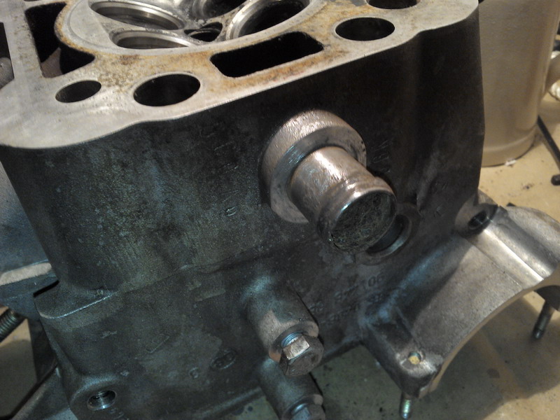

    Por cierto, ¿alguien sabe si hay despiece del tubo de agua de la culata? Esta se ha comido unos cuantos km sin usar anticongelante... ya vió tiempos mejores.

    Ese salida de agua de la culata yo he pedido varias, no Se si Txema uso uno y creo q Emilio tb lo cambio
  9. #79
    si, yo ese casquillo recuerdo que lo cambié en una de tantas culatas xD. Vale dos duros si no recuerdo mal.

    Pues de culata propiamente dicha en el EPC no veo despiece más que de tapones. Ese tubo no aparece. De bloque sí que están todas las bocas despiezadas, qur aprovecharé también a pedir.
