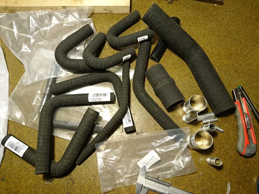

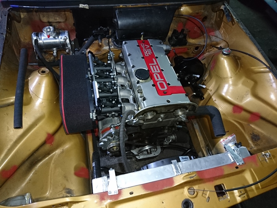

    Un poco más de montar en el vano, esto ya empieza a coger forma de verdad.

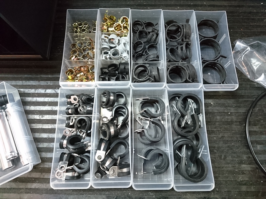

    Me han llegado todos los manguitos y codos que faltaban para completar la refrigeración, y un pedido curioso de bridas y abarcones de Mikalor. Soy fan de las abrazaderas muelle xD

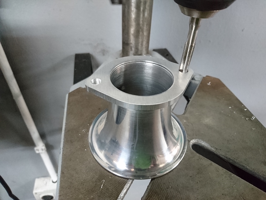

    Como no tengo sitio para poner el torpedo de la manera habitual, porque tropieza con las trompetas y la copela, tengo que roscar las trompetas y taladrad los ITB para meter los tornillos por detrás. Cara de :roto2: que se me quedó cuando intenté montarlo la primera vez xD

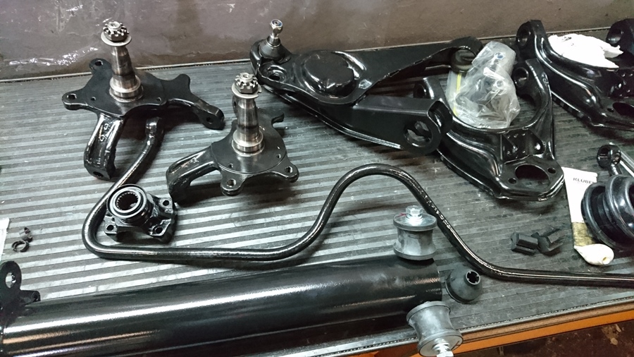

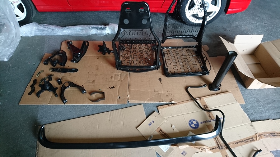

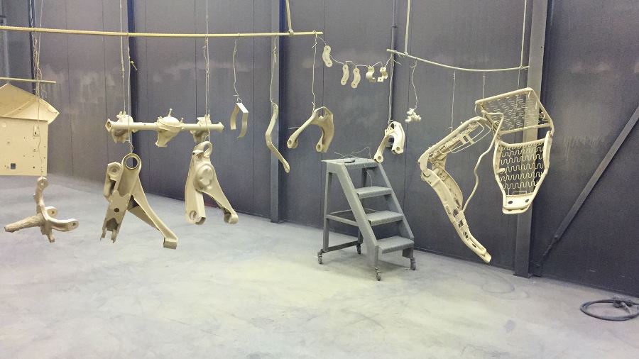

    Ya me han devuelto de chorro y pintura el primer lote de piezas, han quedado de PM.
    Nombre:  IMG-20170307-WA0001.jpg
Visitas: 795
Tamaño: 72.6 KB
    Nombre:  DSC_1506.JPG
Visitas: 745
Tamaño: 266.8 KB

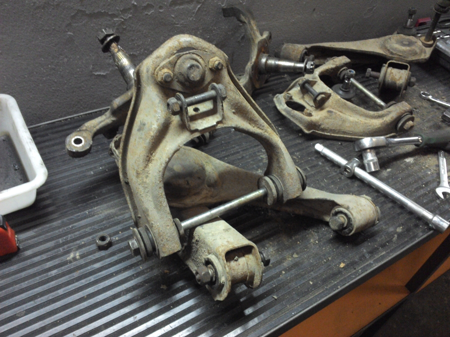

    Viendo la chatarra que estaban hechos, no hay color.
    Nombre:  CameraZOOM-20151118142846283.jpg
Visitas: 785
Tamaño: 530.9 KB
    A ver si no me los cargo demasiado, porque las rótulas inferiores van a prensa. Y para montar los Superflex tuve que quitar los casquillos originales y los nuevos van a prensa también. Estoy viendo que acabará toda la pintura saltada, valdrá con maquillar a spray

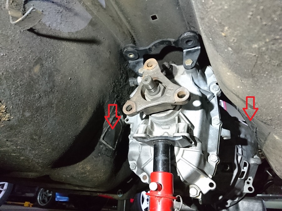

    Como en su momento fuí demasiado valiente con la radial... corté los soportes del túnel antes de meter el cambio pensando que estorbaban mucho. Y cuando me metí debajo del coche y vi que casi me hubieran valido, me entraron sudores fríos... de esas que piensas que por qué no lo habré comprobado 3 veces antes de cortar nada.
    Nombre:  DSC_0732.JPG
Visitas: 776
Tamaño: 256.0 KB

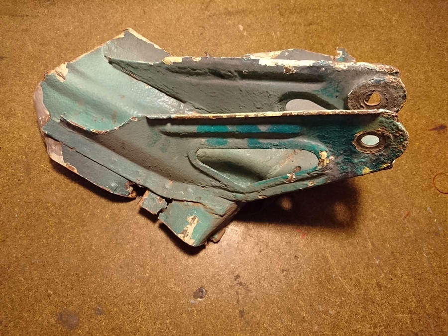

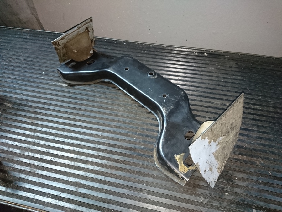

    Por suerte ha aparecido un despiece en Alemania y han sido tan amables de cortármelos. Así podré soldarlos en una posiciónalgo más atrasada y baja, de manera que queden justo en la posición que voy a necesitar.
    Nombre:  DSC_1559.JPG
Visitas: 755
Tamaño: 380.9 KB
    El soporte que usaré es uno de Senator modificado, cortesía de Letscona

    Y lo poco q me gustan a mí esas abrazaderas xd
    Según esta q pereza da volver a desmontar no socio?
  8. #748
    24 Oct, 03
    Huesca
    1,133
    Joder pues van guays esas abrazaderas. Lo único malo es que una vez puestas si las quitas se deforman.
    Si son la polla, salvo cuando las intentas abrir con alicates normales xD
