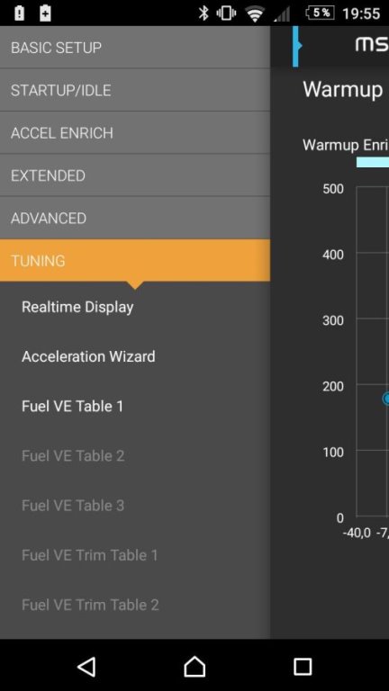

    Hay disponible software para Android con el que controlar y modificar 100% todos los parámetros de la unidad. Con una tablet ésto tiene que ser una pasada, y no con el monstruo de portátil que llevaba cuando la usé en el Corsa.
