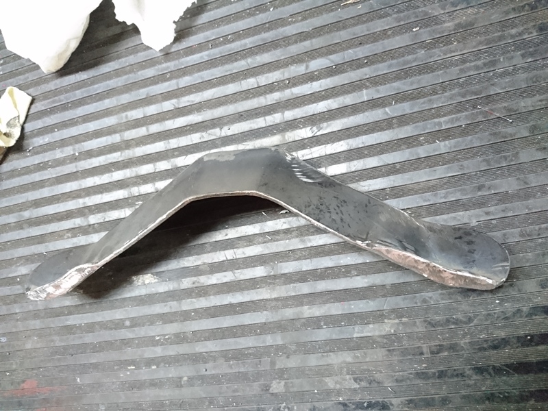

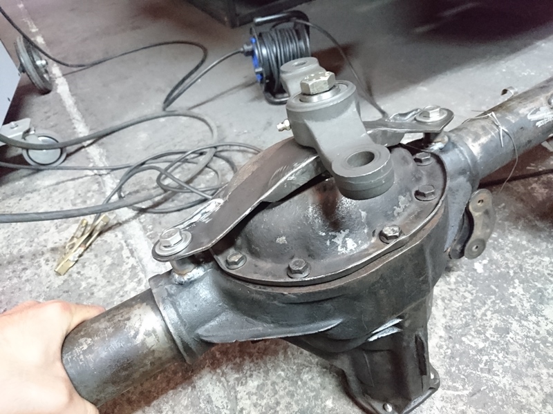

    Pues seguimos. Con este boomerang reforzado y los casquillos soldados al puentes se acaba la adaptación de las barras Watt al puente. En su momento tocará soldar el nuevo soporte a la carrocería, pero eso ya para cuando me haga el asapollos y le pueda dar la vuelta.

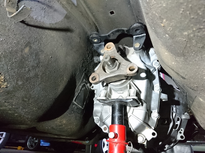

    En principio no da mayor problema, y la entrada al túnel en sencilla, pensé que iba a ser bastante peor.

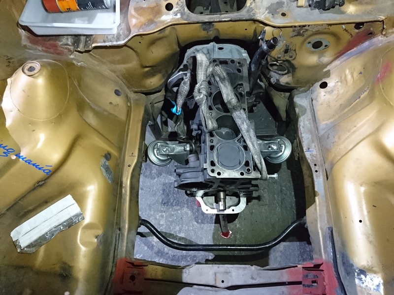

    Lateralmente, queda un mundo hasta el frente del coche, ahí entra un motor bien largo sin problemas.
    Nombre:  DSC_0737.JPG
Visitas: 904
Tamaño: 266.9 KB

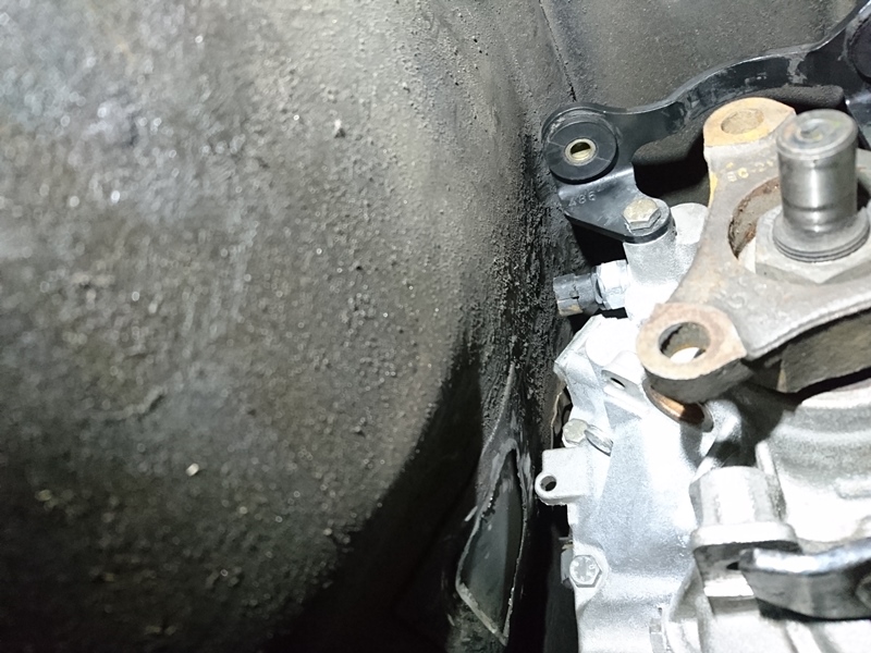

    Por debajo la cosa se complica un poco, pero nada que no se solucione gateando la chapa unos milímetros para ganar algo de holgura. Al menos, tal cual, ya entra.

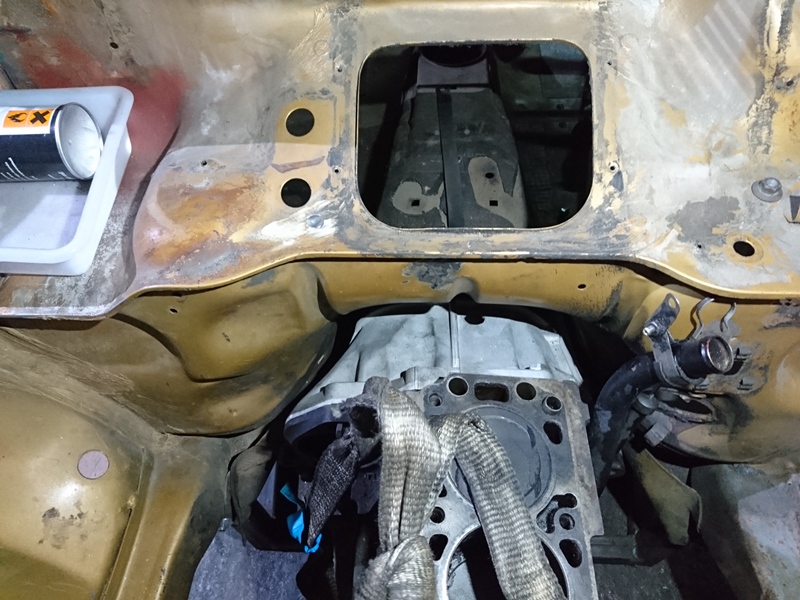

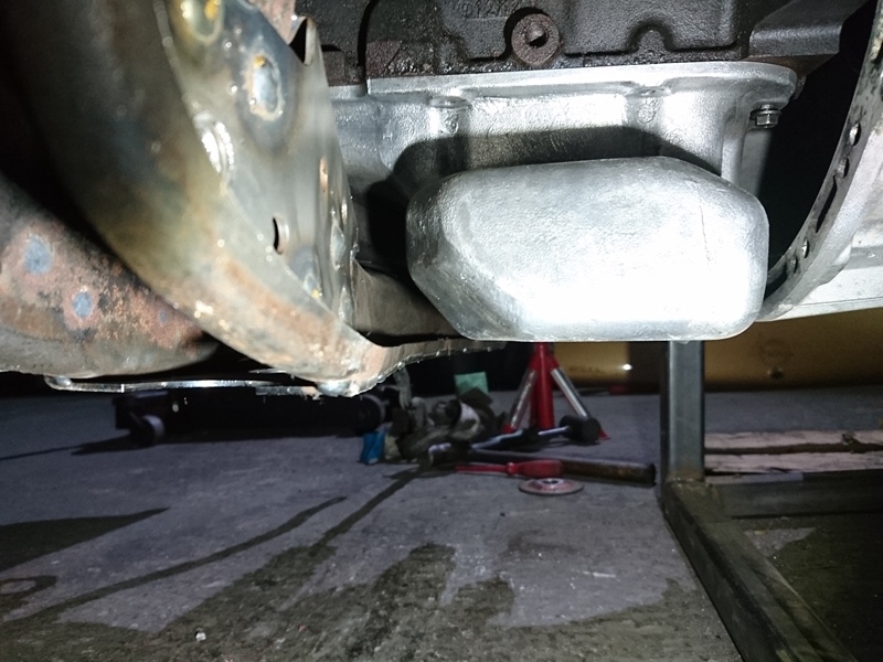

    Entre cárter y cuna tengo unos cuantos mm de holgura, yo creo que adecuados. Como realmente el motor va a quedar en la posición que mejor me convenga...
    Nombre:  DSC_0740.JPG
Visitas: 971
Tamaño: 229.6 KB

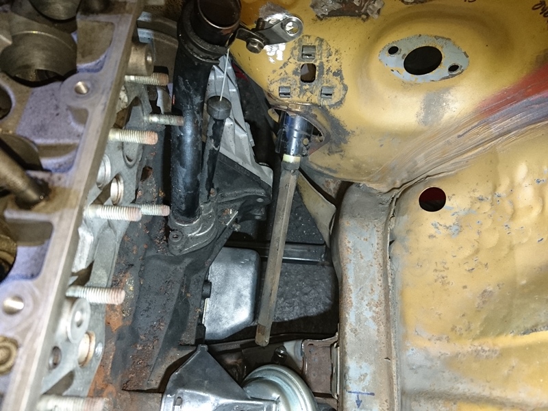

    Una emboscada buena está en la parte de escape. No hay por donde sacar los colectores porque queda la columna de dirección en medio. Hay gente que corta el ala del cárter por ese lado, quizás sea la única opción. Cuando ponga el servo para ver el espacio real decidiré por dónde tiro.

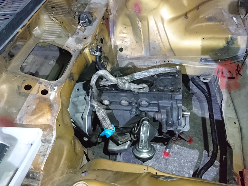

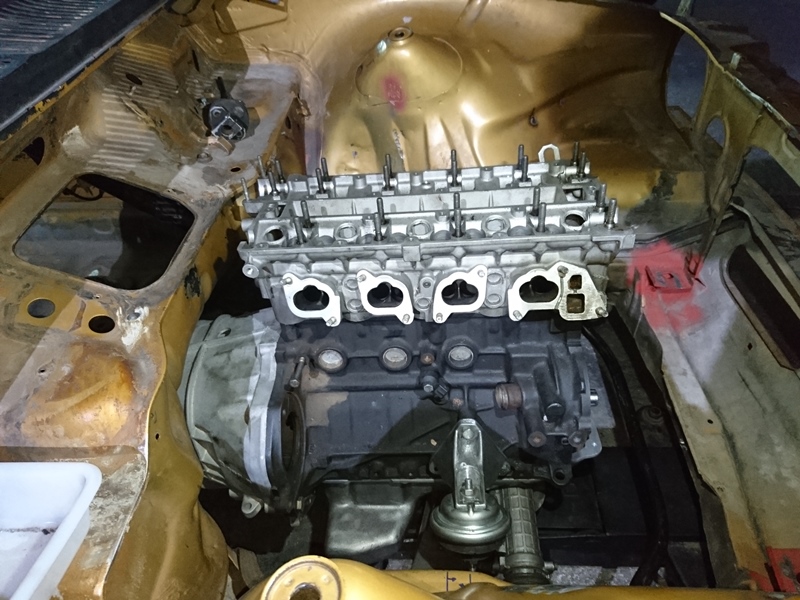

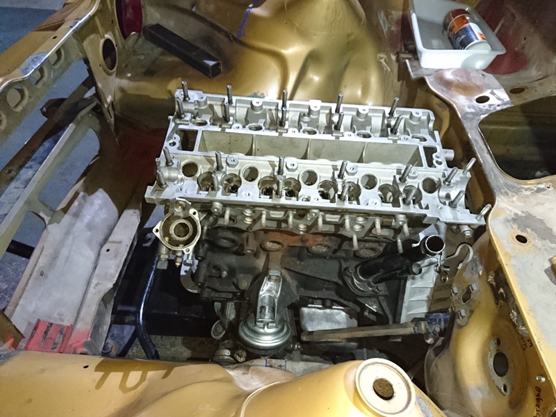

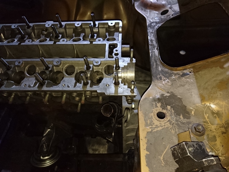

    El motor se me queda picando un poco hacia arriba, pero viendo la posición del cambio y del cárter, va a tener que quedarse así con poca variación. Culata presentada para ver si aparecen interferencias.
    Nombre:  DSC_0746.JPG
Visitas: 961
Tamaño: 258.1 KB

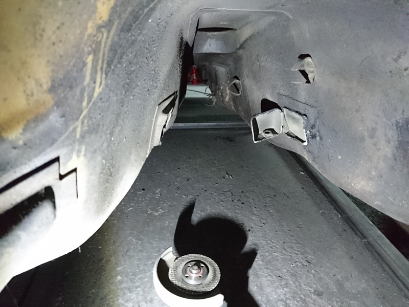

    En la trasera se que queda la zona del Hall bastante cercana al cortafuegos, pero hay mucho margen para cortar y hacerle un rebaje a ese ala de la carrocería de manera sencilla.
    Nombre:  DSC_0745.JPG
Visitas: 982
Tamaño: 271.1 KB

    El soporte para las barras traseras ha quedado perfecto

    Si no hay enchufe acodado para el sensor de la marcha atrás, haces un agujero de corona frente por frente y le pones un pasamuros de goma suficientemente para enchufarlo desde dentro del coche.
  6. #656
    Para el escape se me ocurre una solucion, yo tenia un renault 6 y la salida iba por el paso de rueda del conductor y despues ya iba al suelo, no se si tendras ahi espacio para el.

    Que prieta queda la caja en ese tunel, jajajaja Creo que no te sirve ningún soporte original de caja de omega o senator, cortando los soportes de serie, creo que lo más idoneo sería silentblosck más altos y soporte artesano, con unos 5mm de grosor vas sobrado. La verdad es que en los modelos más altos de gama de opel de la época, se lo curraron más, tienen 3 puntos de amarre para diferentes longitudes de caja, te permite toquitear más sin tanta quebradura de cabeza.
    Aunque lo más jodido que veo, es el colector de escape, has mirado que hay por el mercado?
  10. #660
    Cita Iniciado por Letscona Ver mensaje
    Tuve el mismo problema en manta, y ese conector se puede minimizar muchísimo. ..
    Ya llegará el momento, y si acaso como dice Uzi enchufarlo desde dentro del coche, jijiji.
    Me gustaría adaptar algo de serie, quiero que las reformas parezcan hechas todas con material original o que se parezca al original. Estoy dando vueltas a ver si consigo uno de esos soportes de Omega.
    El colector lo tengo que hacer artesanal, es lo que toca. En su día me hice unos números de diámetros y longitudes, pero ya se verá si son viables con ese espacio que hay.

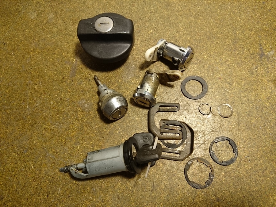

    Un poco de movimiento esta semana. Conseguí un juego completo de cerraduras con una sola llave, a precio de oro como no... , para olvidarme de las 3 llaves que traía el coche.

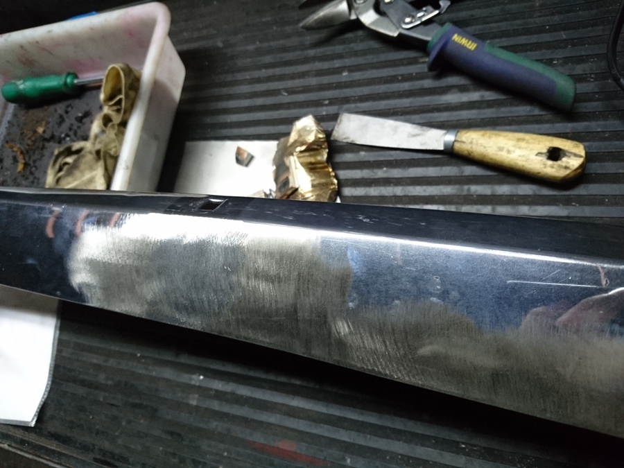

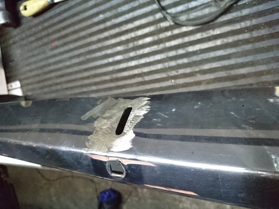

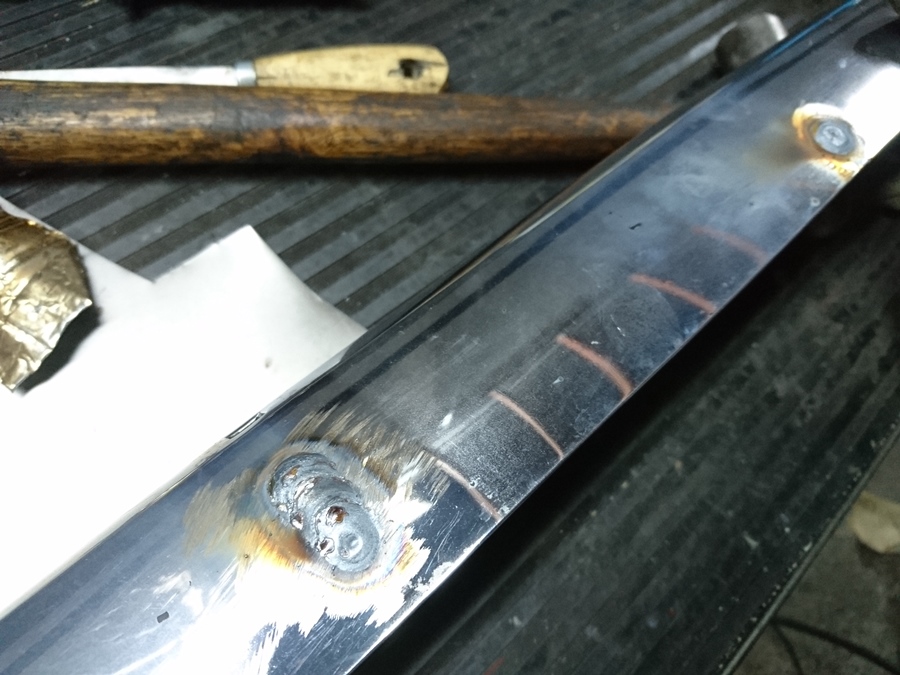

    Tapé todos los taladros y ranuras de las defensas donde se anclan los tacos de goma de serie. Luego las llevaré a chorro y pintura porque van a ir en negro.
    Nombre:  DSC_0838.JPG
Visitas: 780
Tamaño: 270.3 KB
    Nombre:  DSC_0840.JPG
Visitas: 901
Tamaño: 251.4 KB
    Nombre:  DSC_0841.JPG
Visitas: 862
Tamaño: 261.6 KB

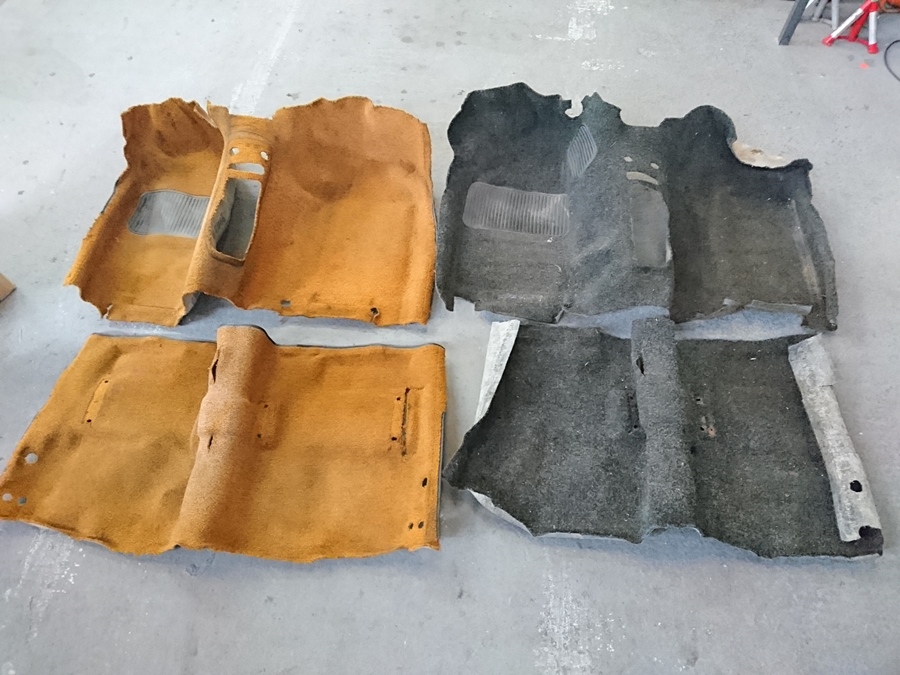

    Moqueta negra que conseguí también. La dorada original es eso... original xD, pero no me termina de convencer.

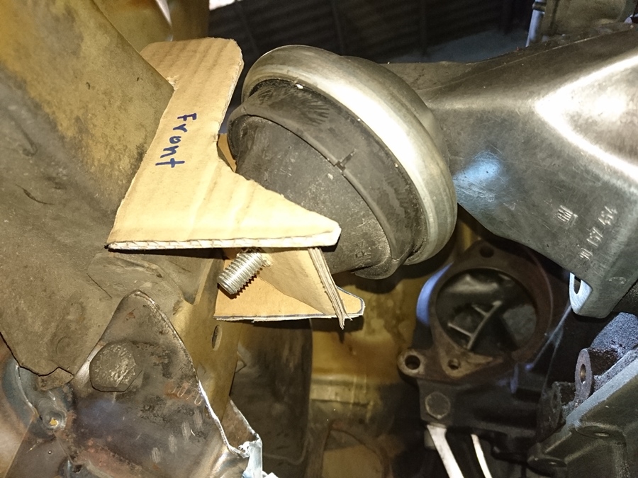

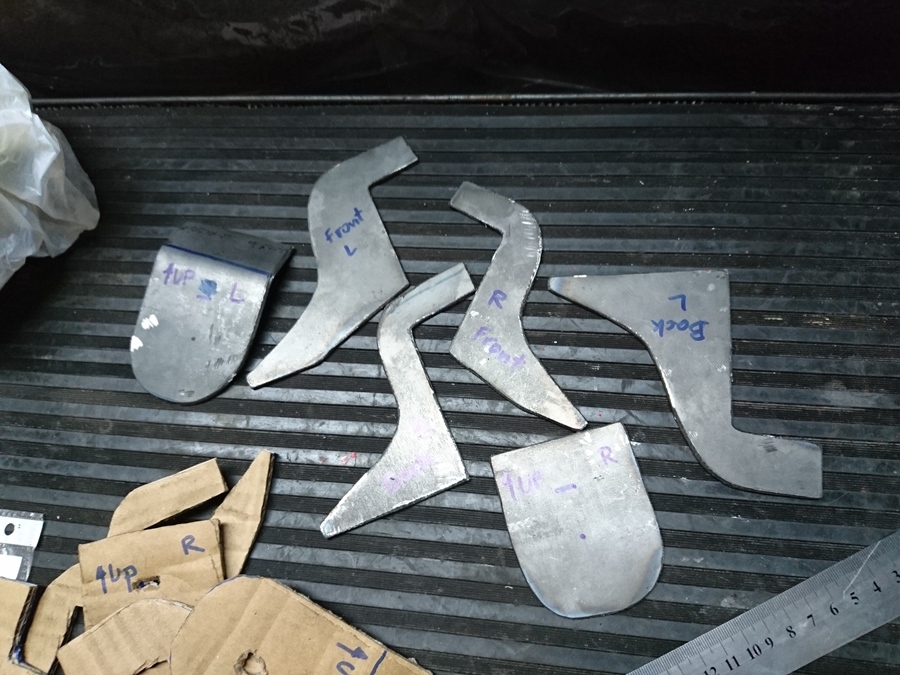

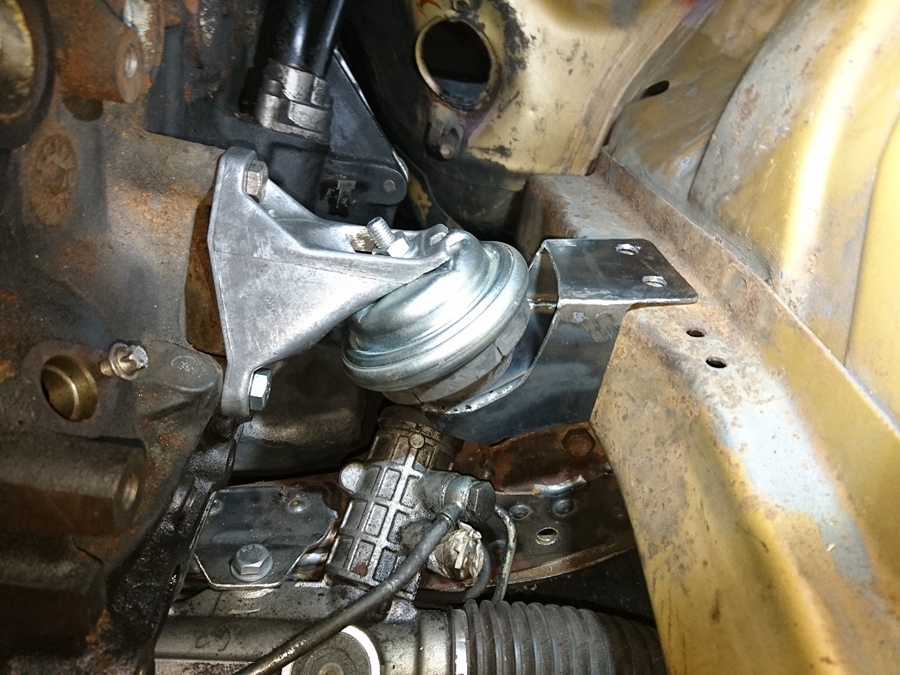

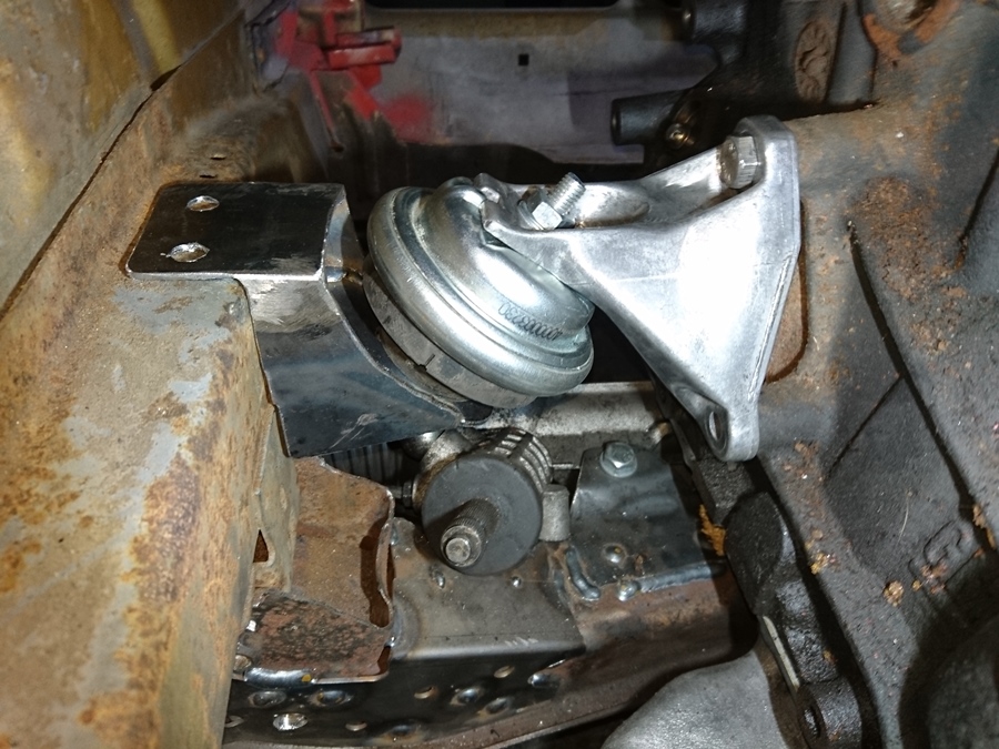

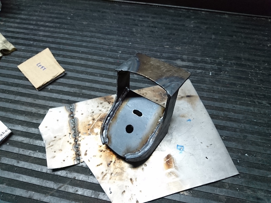

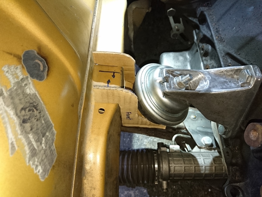

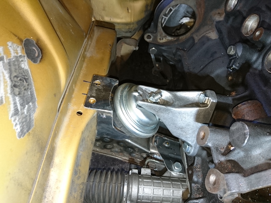

    Soportes de motor delanteros hechos. Primero hice un proto en cartón, que no me terminaba de convencer
    Nombre:  DSC_0902.JPG
Visitas: 825
Tamaño: 290.4 KB
    Nombre:  DSC_0906.JPG
Visitas: 804
Tamaño: 297.2 KB
    Nombre:  DSC_0913.JPG
Visitas: 794
Tamaño: 301.3 KB
    Nombre:  DSC_1004.JPG
Visitas: 807
Tamaño: 293.1 KB

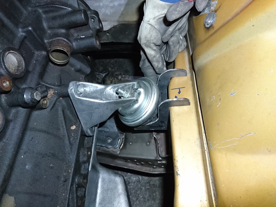

    No da imagen de original, así que decidí modificarlos un poco y hacerlos planos por arriba.

    El que va encima de la cremallera no es simétrico, por un lado está más alto para poder meter el cardan de la columna.
    Nombre:  DSC_1027.JPG
Visitas: 793
Tamaño: 312.5 KB
