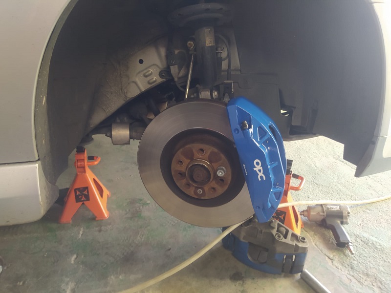

    Bueno, pues toda esta historia empezo cuando decidi quitarme el BMW, debido a que ya no hago kilometros como para tener un diesel y empece a buscar una berlina gasolina. En principio buscaba un vectra c con el 2.0T, ya que es un coche que siempre me gusto, de hecho cuando compre el BMW los anduve mirando, pero al tener el 1.9 de fiat lo descarte...
    Pues casualidades de la vida, y gracias a David (Choferbus) y por mediación de su jefe, aparecio este Vectra OPC con supuesta rotura de cadenas, pero a un precio absudamente bueno. Asi que no perdiamos nada por ir a verlo.
    Nada mas verlo, se veia que el coche llevaba guardado mucho tiempo y con mucha roña, pero solamente 99.000km. Tras hablar con el mecanico del dueño (ya que el dueño no queria saber nada del coche), nos comento como que el coche se paro en marcha pero sonando muy mal. Nos miramos en plan, eing? algo no cuadra. Metimos quinta y empujamos el coche. EL MOTOR SE MOVIA! con lo que no tenia las cadenas rotas. Asi que solamente por precio me arriesgue y el coche se vino para casa.

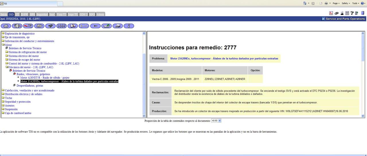

    Entonces comenzo la ardua tarea de desmontar este monstruo... Decir que sino hubiera sido por el TIS no lo hubiera podido hacer ni en sueños...

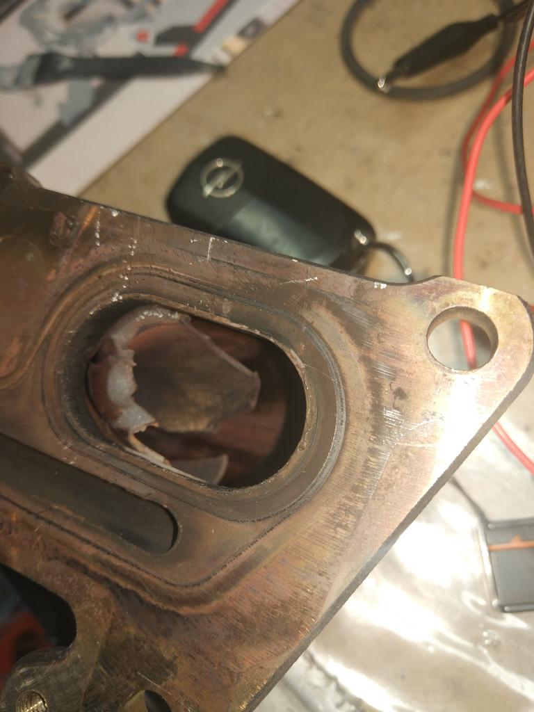

    Tras levantar la tapa de balancines de la bancada delantera aparecio el problema de porque sonaria mal, 4 balancines rotos.
