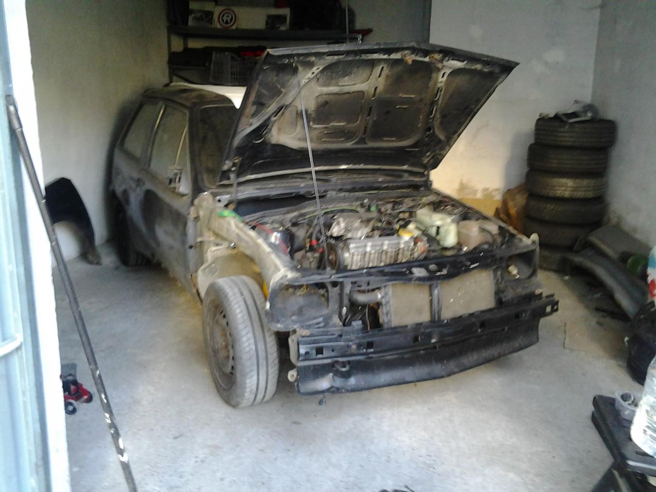

    Como algunos ya sabrán, hace poco adquirimos un corsa gsi mk2 como primer coche para mi hermano. El único requisito era que fuera barato
    Entonces apareció este corsa, en un estado lamentable, pero sin oxidos y a un precio de risa.
    Sabiamos que teniamos mucho trabajo por delante para dejarlo como se merecia. El motor iba a 3 cilindros, que mas tarde descubrimos que tenía un piston perforado... Las aletas delanteras estaban para tirar, el frontal habia sufrido un pequeño golpe, el cual pudimos enderezar casi al completo.
    Lo positivo era que el coche estaba muy completo, el anterior dueño practicamente habia puesto todo nuevo (bomba de agua, distribución, embrague, frenos...). El motivo de la venta fue que puso todo nuevo, lo fue a arrancar y al ver que iba a 3 cilindros lo paro y se olvido de el.

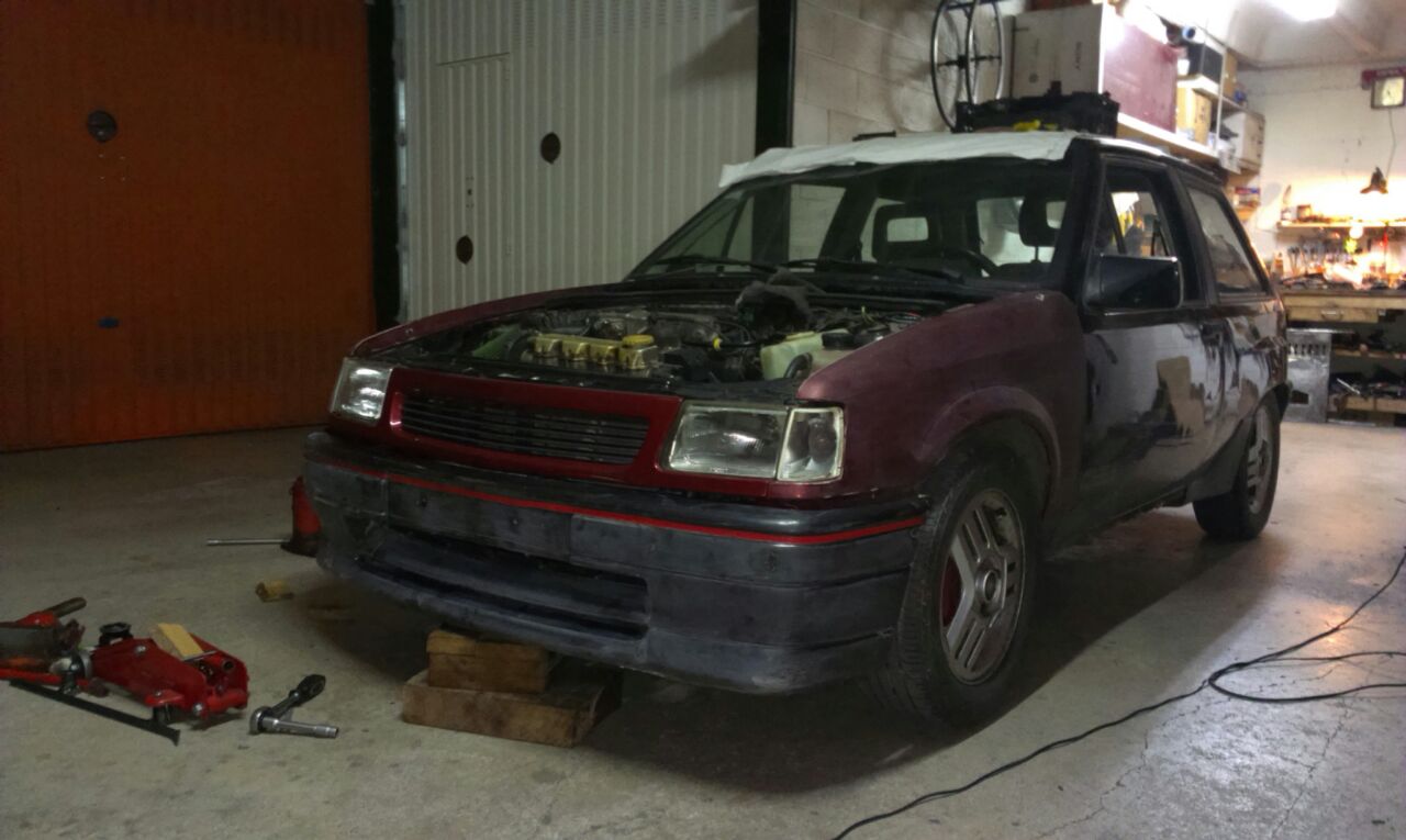

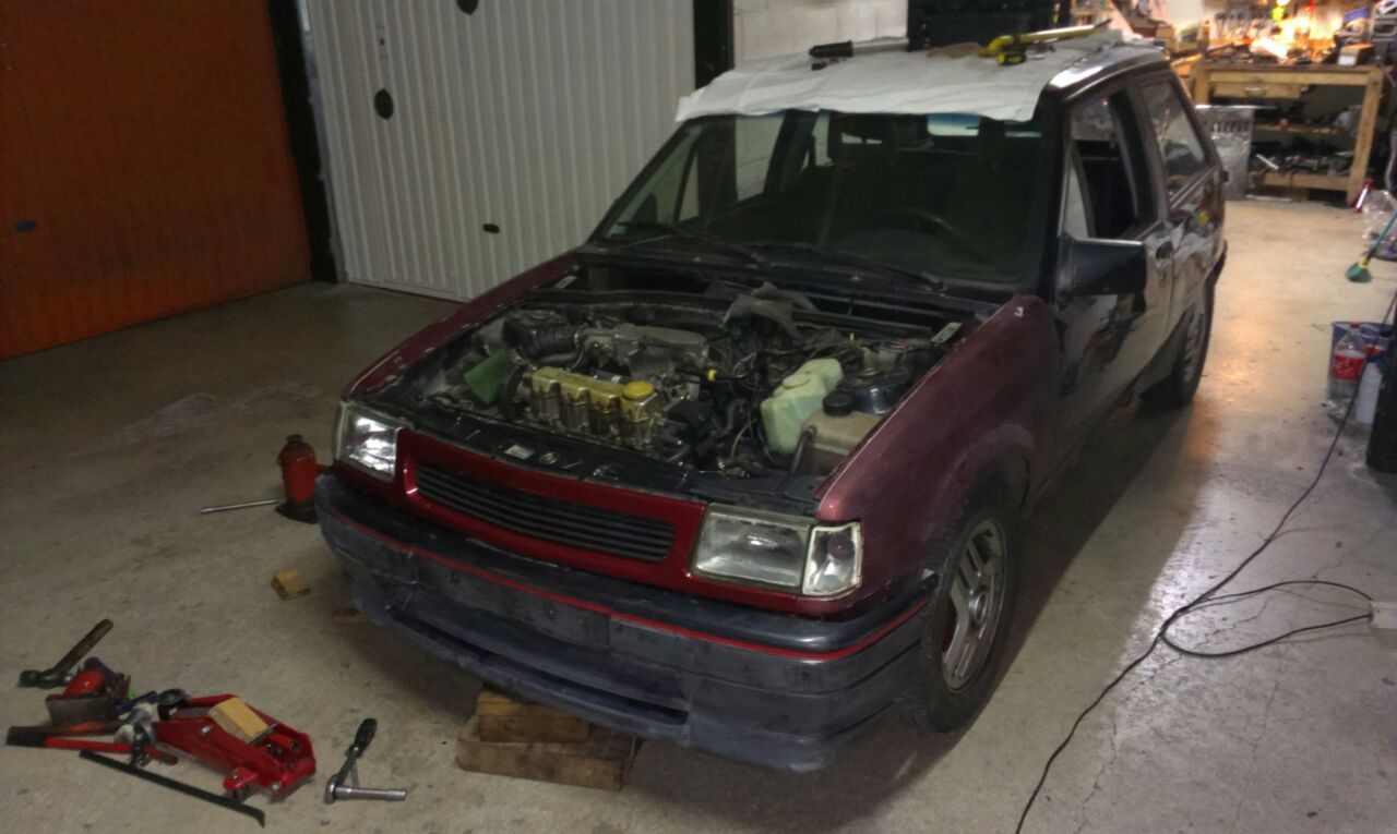

    Aquí algunas fotos de cuando se trajo:
Nombre: IMG-20140823-WA0005.jpg
Visitas: 1748
Tamaño: 88.6 KB
ID: 47419Clic en la imagen para ver su versión completa.
Nombre: IMG-20140822-WA0011.jpg
Visitas: 1804
Tamaño: 144.7 KB
ID: 47420Clic en la imagen para ver su versión completa.
Nombre: IMG-20140822-WA0003.jpg
Visitas: 1739
Tamaño: 102.0 KB
ID: 47421Clic en la imagen para ver su versión completa.
Nombre: 2014-08-25 18.55.21.jpg
Visitas: 1787
Tamaño: 123.8 KB
ID: 47422Clic en la imagen para ver su versión completa.
Nombre: 2014-08-25 18.55.08.jpg
Visitas: 2000
Tamaño: 120.1 KB

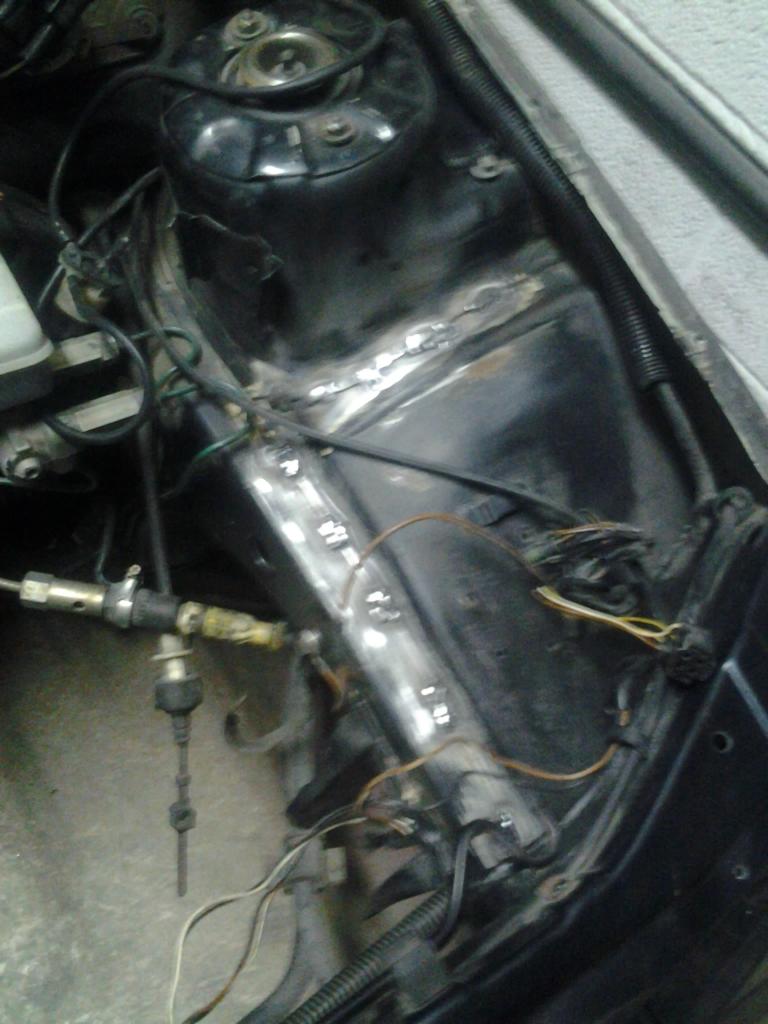

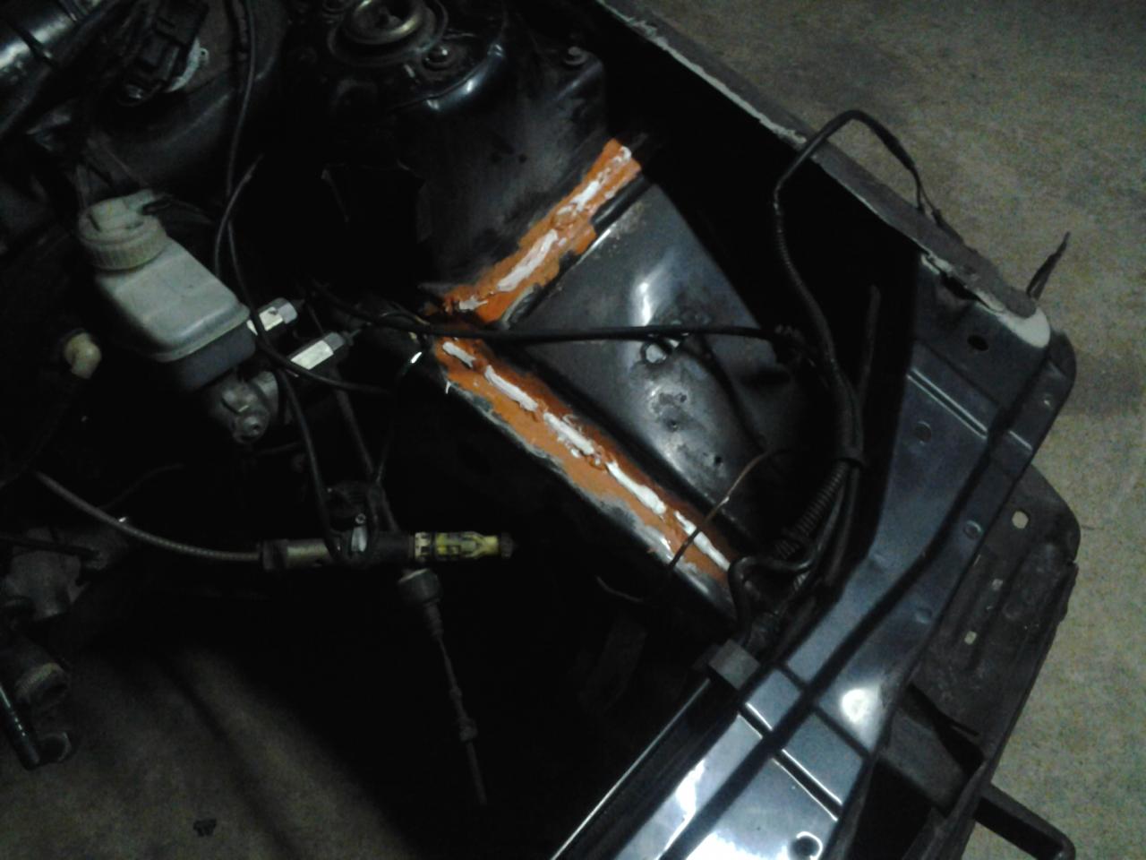

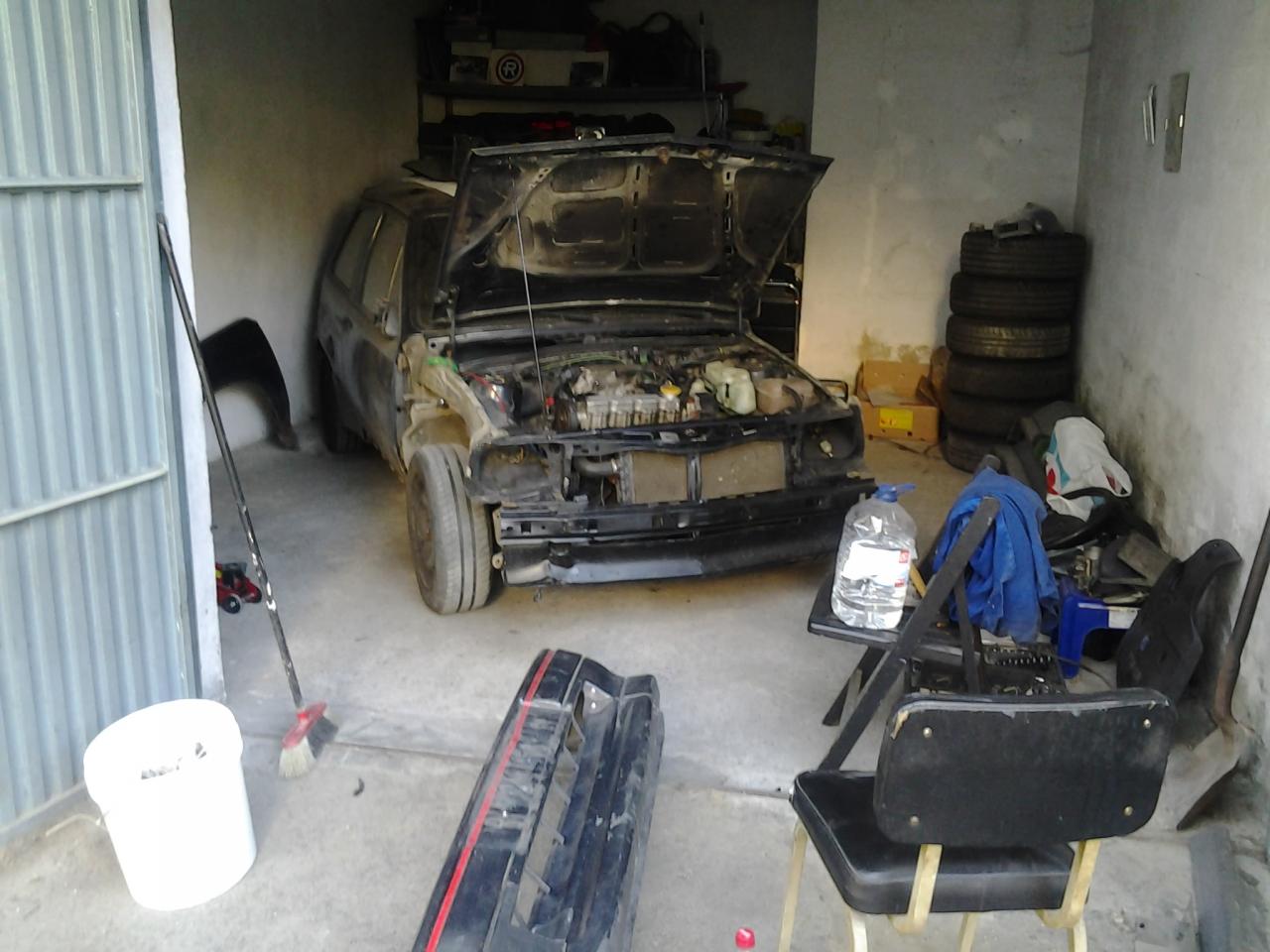

    Nada mas traer el coche nos pusimos manos a la obra para desmontarlo. El parachoques delantero estaba rajado, y ante la imposibilidad de encontrar uno, decidimos repararlo, con ayuda de un estañador y aportación de plastico:
Nombre: 2014-08-28 12.36.38.jpg
Visitas: 1698
Tamaño: 117.5 KB
ID: 47424Clic en la imagen para ver su versión completa.
Nombre: 2014-08-28 12.37.02.jpg
Visitas: 1930
Tamaño: 97.3 KB
    Despues a base de lijar quedo bastante curioso.
    Las aletas delanteras, no conseguimos encontrar unas de fase 2 hachback, con lo cual le pusimos las aletas de TR. Por ahora se quedara así, mas adelante ya veremos.
    Tras enderezar el golpe, colocamos todas las piezas para comprobar que encajaban correctamente:

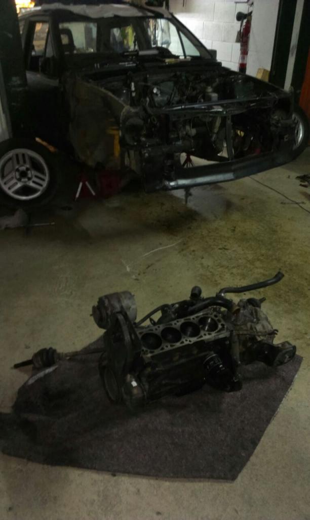

    Despues nos pusimos a sacar el motor para reemplazarlo.
Nombre: IMG-20141128-WA0003.jpg
Visitas: 1685
Tamaño: 57.8 KB
ID: 47429Clic en la imagen para ver su versión completa.
Nombre: IMG-20141128-WA0004.jpg
Visitas: 1647
Tamaño: 55.3 KB

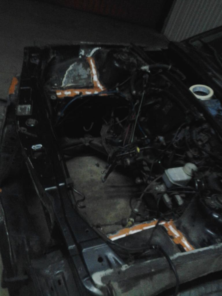

    Aprovechando que teniamos el motor fuera, procedemos a sanear las partes necesarias y resoldar las punteras así como las torretas para darle un extra de rigidez. También le colocamos el refuerzo que traen los corsa b de fabrica para la cremallera de dirección, ya que posteriormente seria imposible colocarla con el motor puesto.

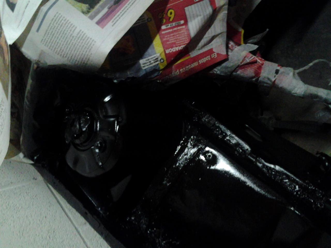

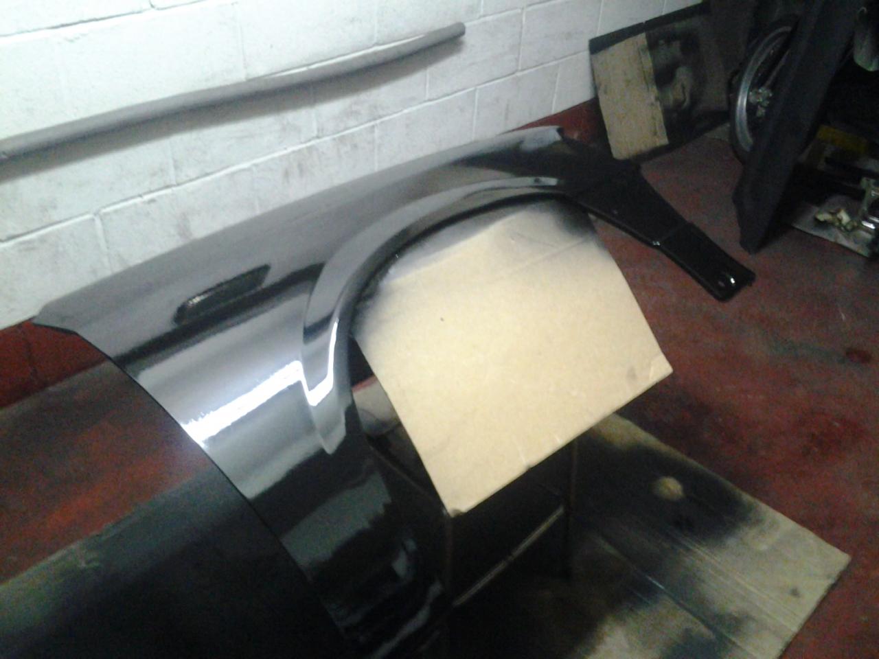

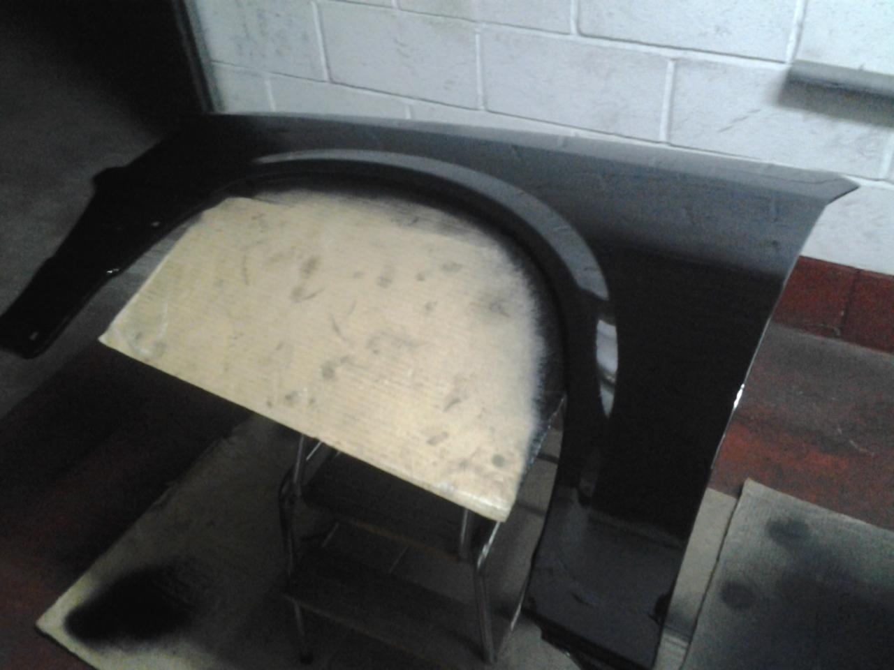

    Con el motor montado, comenzamos con la parte que mas guerra dió... Chapa y pintura. Como era un coche lowcost, decidimos pintar el coche a "spray". En el futuro se planteara pintarlo como tiene que ser, pero por ahora andará una larga temporada así.
Nombre: 2014-09-18 11.30.39.jpg
Visitas: 1688
Tamaño: 82.7 KB
ID: 47438Clic en la imagen para ver su versión completa.
Nombre: 2014-09-18 11.30.27.jpg
Visitas: 1764
Tamaño: 96.3 KB

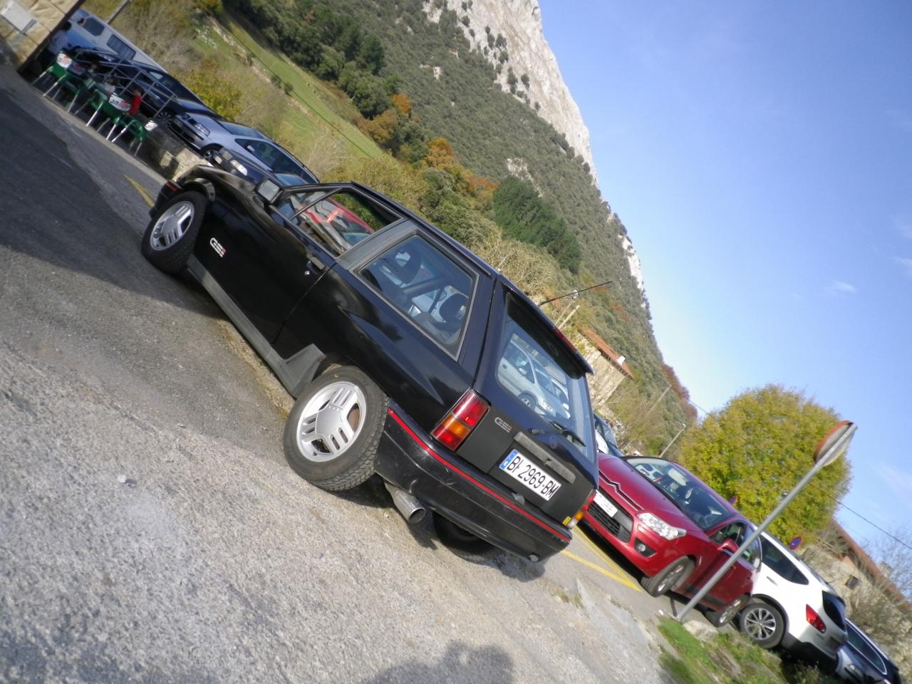

    Se a pintado practicamente el coche entero, parachoques delantero, capot, aletas delanteras y traseras, así como las puertas. Sinceramente a quedado mucho mejor de lo que me esperaba

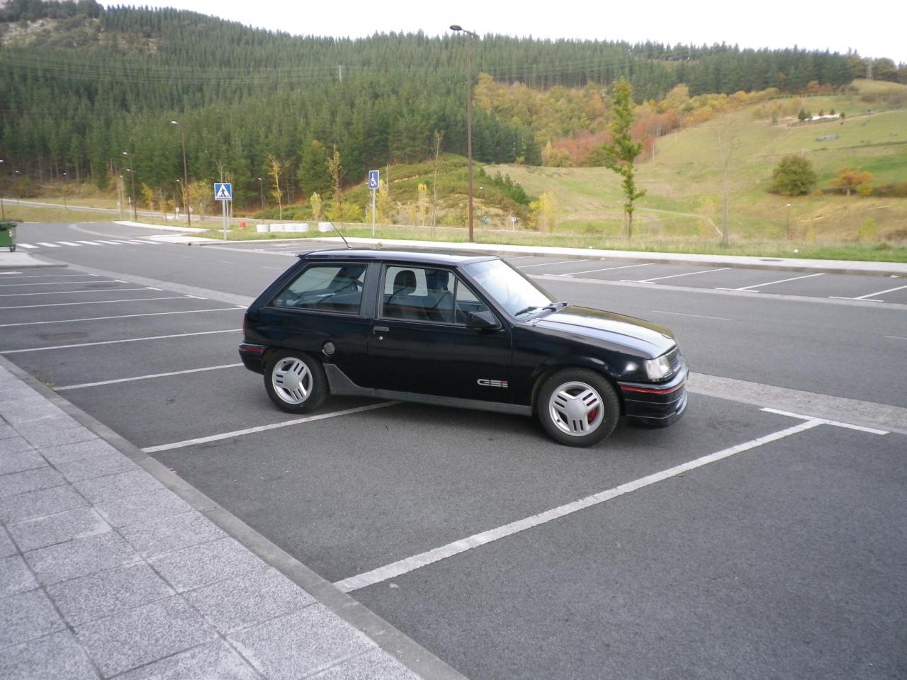

    Y esta es la historia, el coche actualmente funciona como un reloj y va muy fino, paso la ITV sin defectos y mi hermano contentisimo con su primer coche. Se que no es una restauración perfecta ni mucho menos, pero con el tiempo y el presupuesto que teniamos me doy mas que satisfecho.

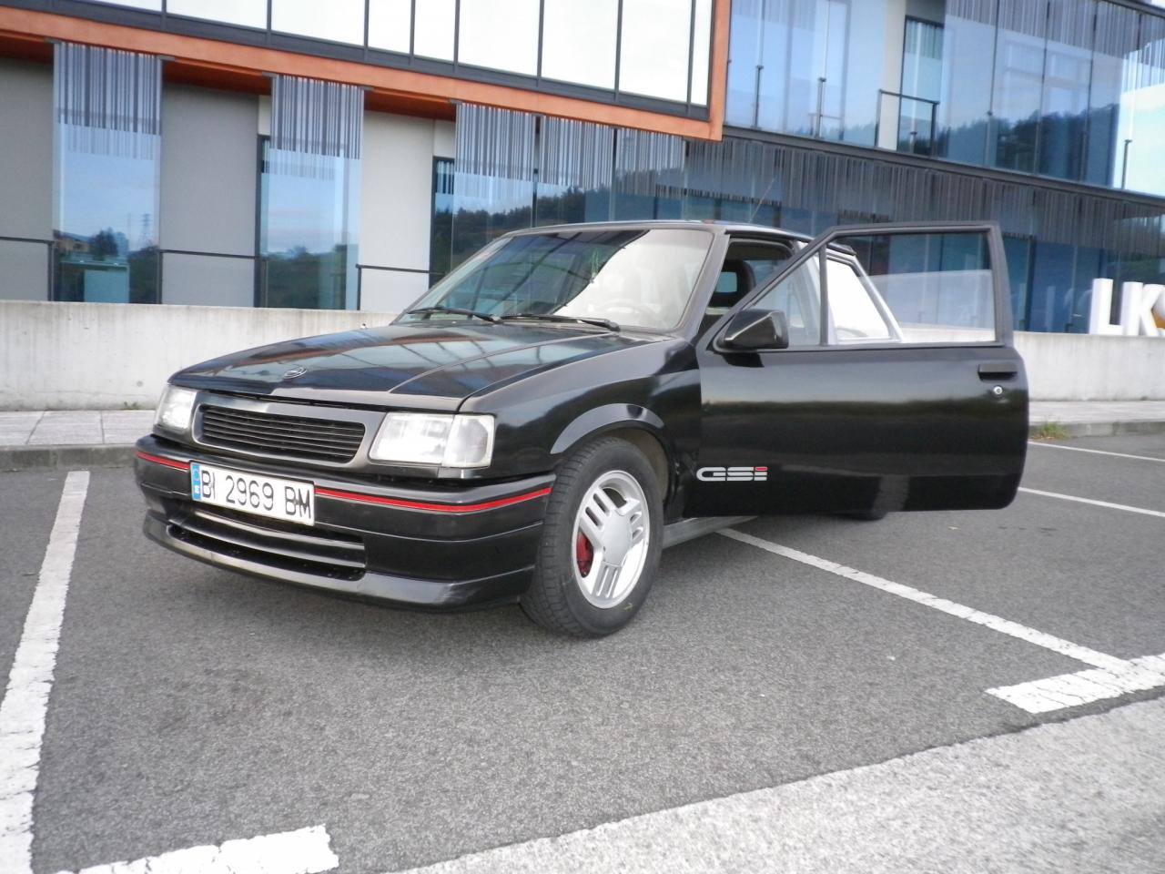

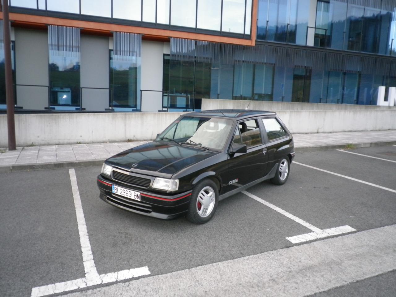

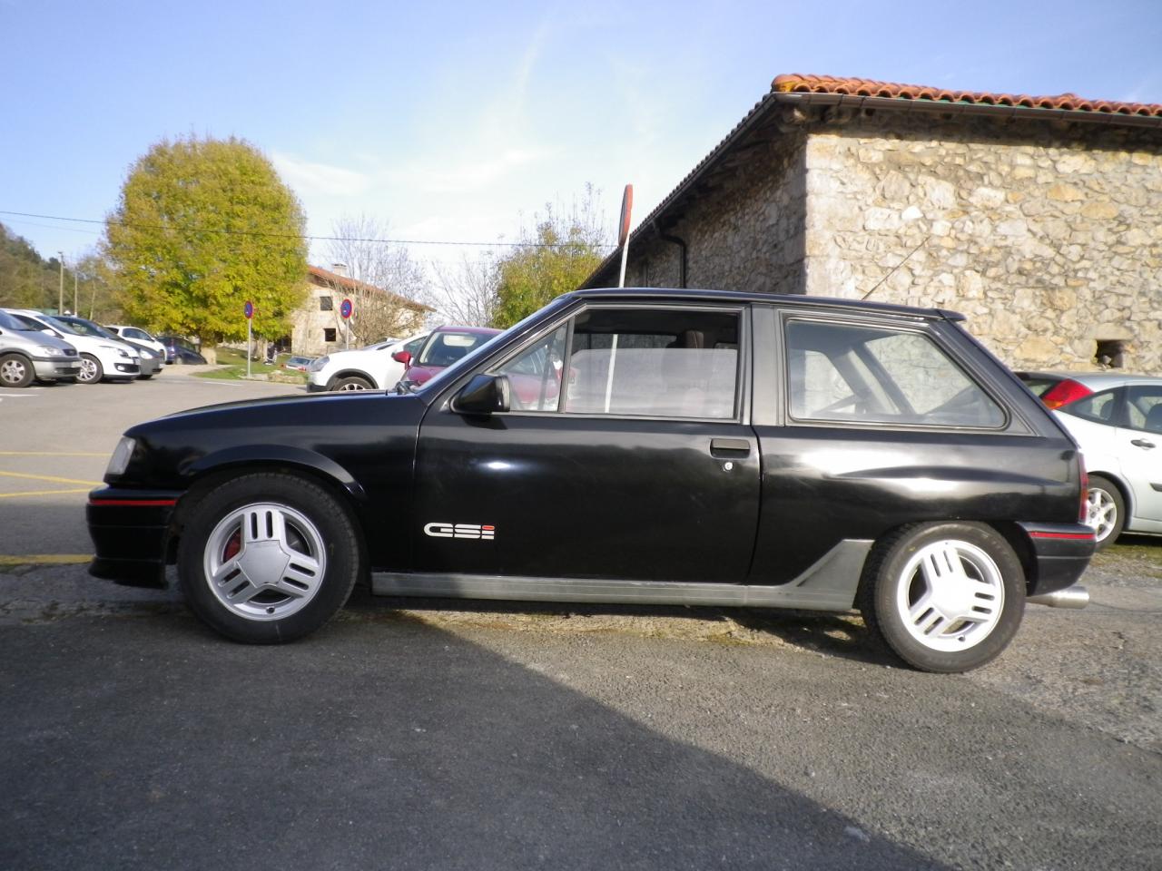

    Fotos del resultado final:
Nombre: IMGP0741.jpg
Visitas: 2011
Tamaño: 141.8 KB
ID: 47440Clic en la imagen para ver su versión completa.
Nombre: IMGP0740.jpg
Visitas: 1786
Tamaño: 162.8 KB
ID: 47441Clic en la imagen para ver su versión completa.
Nombre: IMGP0738.jpg
Visitas: 2063
Tamaño: 153.9 KB
ID: 47442Clic en la imagen para ver su versión completa.
Nombre: IMGP0735.jpg
Visitas: 1731
Tamaño: 163.1 KB
ID: 47443Clic en la imagen para ver su versión completa.
Nombre: IMGP0734.jpg
Visitas: 1723
Tamaño: 147.4 KB
ID: 47444Clic en la imagen para ver su versión completa.
Nombre: IMGP0733.jpg
Visitas: 1997
Tamaño: 105.7 KB
ID: 47445Clic en la imagen para ver su versión completa.
Nombre: IMGP0730.jpg
Visitas: 1668
Tamaño: 177.5 KB
ID: 47446Clic en la imagen para ver su versión completa.
Nombre: IMGP0729.jpg
Visitas: 1709
Tamaño: 159.5 KB
ID: 47447Clic en la imagen para ver su versión completa.
Nombre: IMGP0728.jpg
Visitas: 1752
Tamaño: 149.0 KB
Visitas: 2011
Tamaño: 141.8 KB
Visitas: 1786
Tamaño: 162.8 KB
Visitas: 2063
Tamaño: 153.9 KB
Visitas: 1731
Tamaño: 163.1 KB
Visitas: 1723
Tamaño: 147.4 KB
Visitas: 1997
Tamaño: 105.7 KB
Visitas: 1668
Tamaño: 177.5 KB
Visitas: 1709
Tamaño: 159.5 KB
Visitas: 1752
Tamaño: 149.0 KB
    Lo único que tenemos pendiente, es cambiar el aforador del coche ya que marca lo que quiere cuando quiere.
    Lamento el tocho y espero que os guste el resultado.
    Ese refuerzo lo llevo también en mi corsa, en vez de ser los dos soportes suelto es un soporte que amarra toda la caja. Queda muy cerquita del sistema de cambio pero no pega. Con permiso del autor, dejo una foto:
