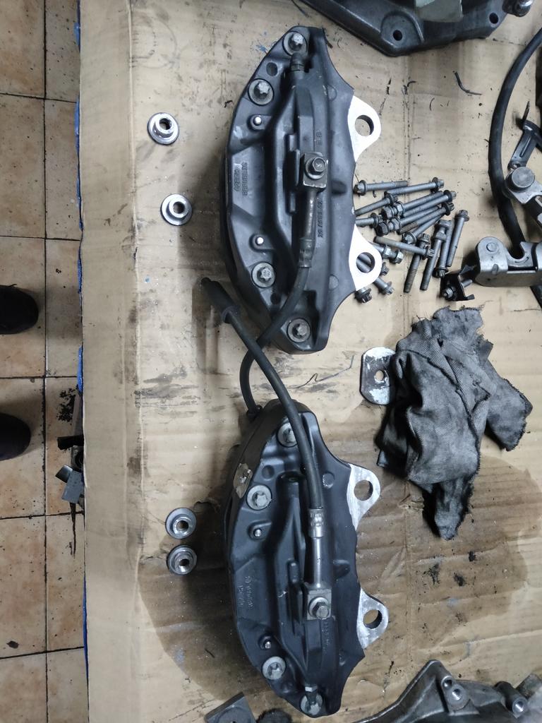

    Mas de dos años sin actualizar... Últimamente parece que solo les echo gasolina a los coches En todo este tiempo se le han ido haciendo cosas al Vectra. Terminar de adaptar las pinzas de Cadillac. Os dejo unas fotos del proceso.

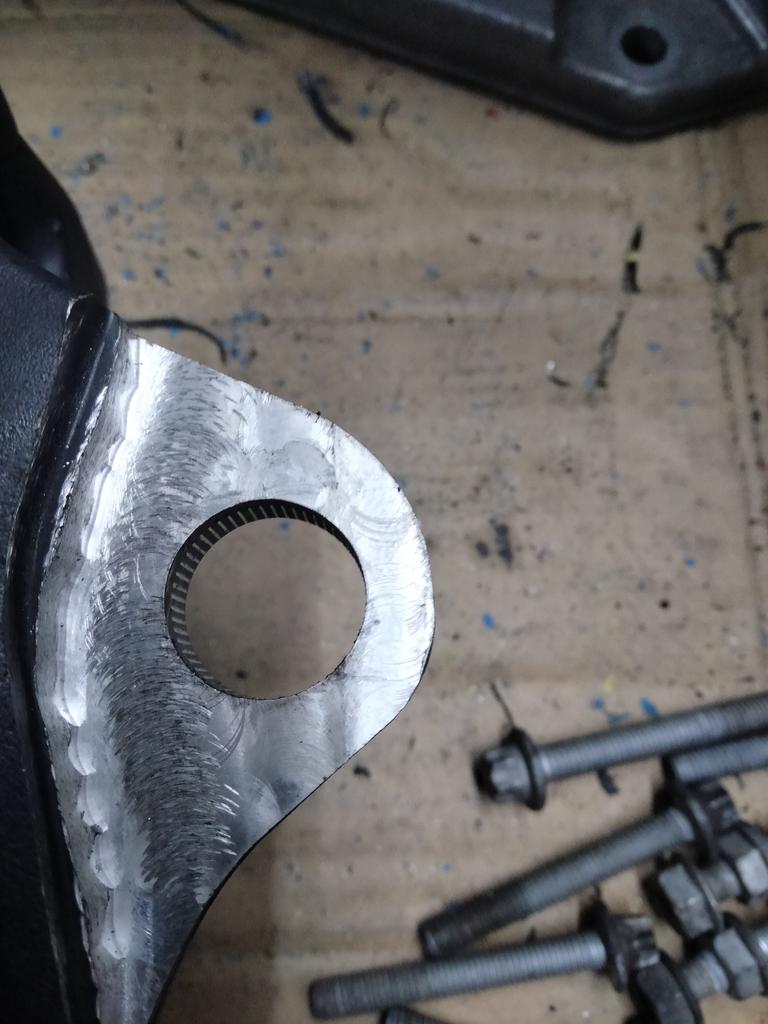

    Mecanizado de la pinza:

    Después hubo que fabricar unos casquillos con el agujero roscado desplazado para poder encajar la pinza en la mangueta de Vectra. Y el resultado es el siguiente:

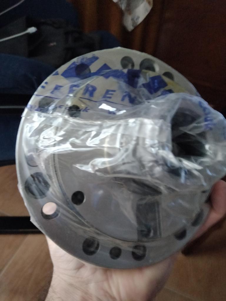

    Otra de las modificaciones, fue la de instalar un autoblocante Quaife tipo torsen, algo que pedía a gritos. Aprovechando que había que sacar la caja cambios se instalo un grupo 3,909 de Vectra 2.0T, siendo un 3,545 el de serie. El comportamiento del coche a cambiado por completo, ahora es mucho mas utilizable sin perder confort de marcha. Ha pasado de unos sobrados 298km/h de punta a unos míseros 271km/h

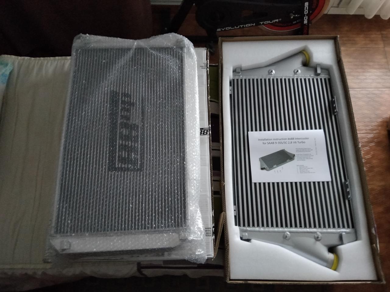

    Y la modificación mas reciente, ha sido la de instalar radiador e intercooler de aluminio del fabricante do88. La intención principal era la de bajar la temperatura del motor cuando se le esta apretando. Cosa que desgraciadamente apenas he notado diferencia. Eso si, en cuanto levantas, enfría mucho mas rápido que antes.
    Es algo que me tiene realmente inquieto, ya que si el día de mañana me da por entrar en pista con el coche, se que estaría intranquilo con la temperatura.
    En el ordenador de abordo a llegado a marcar 109ºC, y claro no es algo con lo que anime a correr. A alguno se le ocurre alguna forma de intentar bajar la temperatura? En Courtenay Sport recomiendan redirigir el retorno del turbo, cosa que voy a hacer aprovechando un serpentín de una asistida. Pero aun así, no creo que mejore en exceso.

    Sobre el tema de la temperatura, se q existen aditivos de mantienen algo mas baja esa temperatura. Lo q ignoro completamente son las contras de estos
  10. #50
    Grandes novedades.
    Yo los he usado y lmberrueco también para su GT Turbo y la temperatura iba prácticamente igual, por no decir igual, sometiendo al coche a esfuerzos de tandas y demás.
