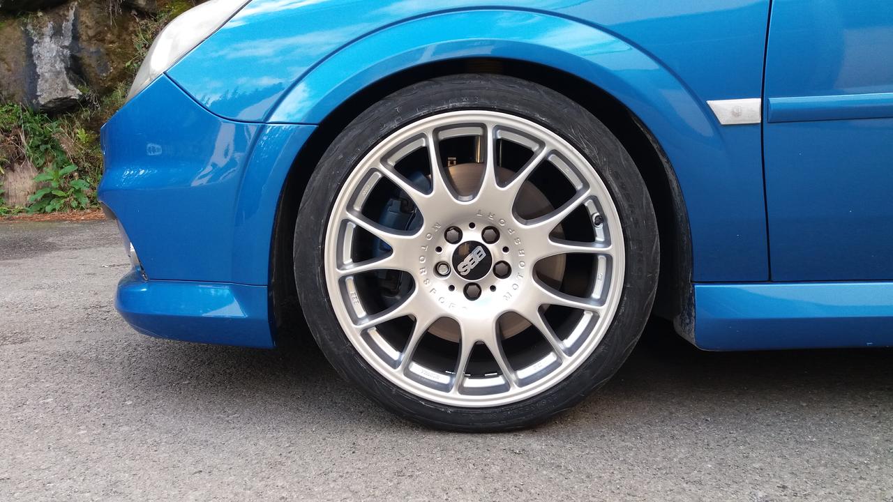

    Bueno vamos a actualizar esto con unas pocas novedades. En verano monte las KW-V2, y e de decir que el cambio a sido brutal. Es hasta divertido de conducir. Unas fotos del resultado, que conste que aunque parezca mentira la roscada esta arriba del todo.

    Cómo me gustan las CH. Con esa agachada y esas llantas va a quedar precioso!
    Saludetes.
  4. #34
    Buena agachada, les da mucha juventud la verdad. Un coche familiar con unos muelles y unas llantas bonitas le dan un cambio radical. Como lo agradeció mi volvo, q eso sí q pintaba a ser de pureta.
    Me voy a esperar a ver fotos con esas llantas, pero las originales me parecen perfectas

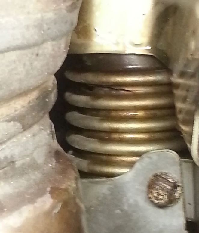

    Buenas, me podrias decir que TIS utilizas? yo tengo el TIS2000 y por lo que parece debe de estar anticuado, porque esa nota no aparece.
    Por otro lado, fallos en el colector nunca e visto, lo que si e visto, es el fallo en el flexible desde el colector al turbo. Suelen rajarse con facilidad parece. A mi todavia no me ha pasado.

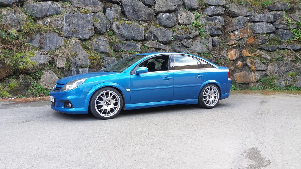

    Por otro lado, por fin estan puestas las bbs. El cambio, pues que decir... brutal. Esteticamente me encanta como le quedan y sobre los neumaticos añadir, que tuve que ajustar un poco mas blandas las suspensiones debido a lo duro que es el flanco
    Unas fotos de como quedan:

    A ver, pues no le quedan mal, pero me gustan más las originales
