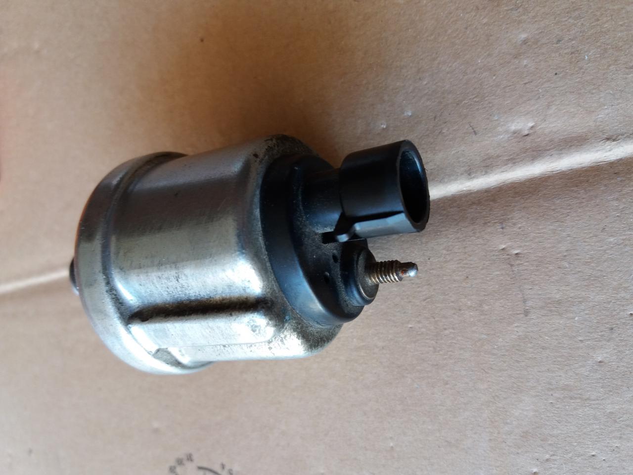

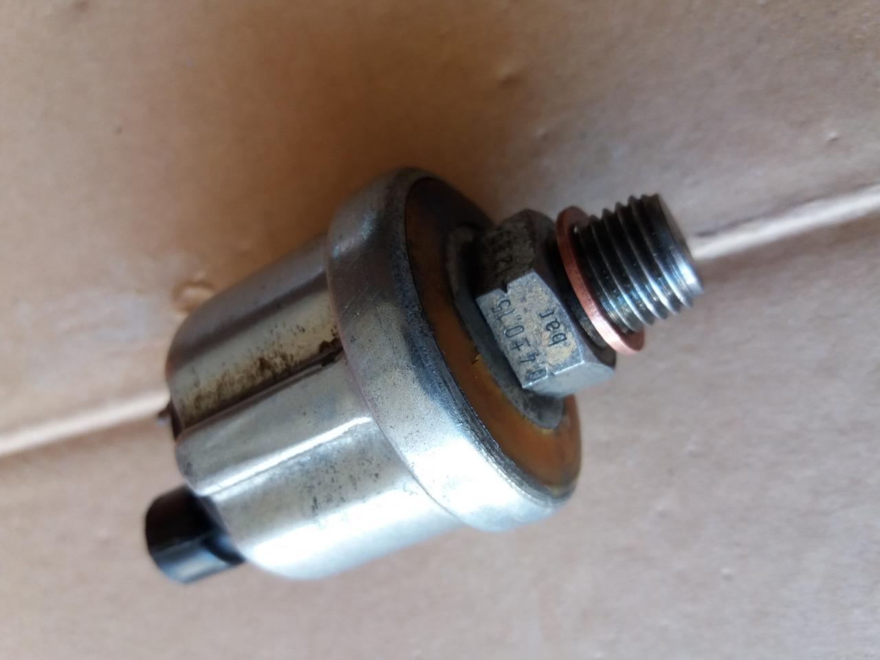

    Buenas, los tornillos de la tapa del carter y tapa de balancines, no pienso que sean necesarios cambiar, por que son tornillos que no sufren tanto como los de culata (que si sería necesario cambiar en caso de levantar culata), yo he cambiado la junta del carter el domingo pasado y puse los mismos y muy bien, otra cosa es que tengas alguno dañado, cosa que si sería necesario cambiarlo y pasar a la rosca el macho correspondiente. Tu tienes el sensor de fallo de aceite, luego tienes la opción de poner presión de aceite y temperatura de aceite, yo solo tengo fotos del de presion de aceite que es el que montan los opel de cuadro digital y algunos de analógico, solo tienes que quitar el tuyo y poner esteClic en la imagen para ver su versión completa.
Nombre: 20170723_133752.jpg
Visitas: 219
Tamaño: 71.0 KB
ID: 57108Clic en la imagen para ver su versión completa.
Nombre: 20170723_133835.jpg
Visitas: 249
Tamaño: 115.3 KB
ID: 57109 conectar tu conector negro en el sensorClic en la imagen para ver su versión completa.
Visitas: 249
Tamaño: 115.3 KB
ID: 57109 y tirar un cable desde el reloj que compres hasta el otro conector, y ya tendras fallo de aceite y presión de aceite, espero haberte ayudado algo, un saludo compañero.
