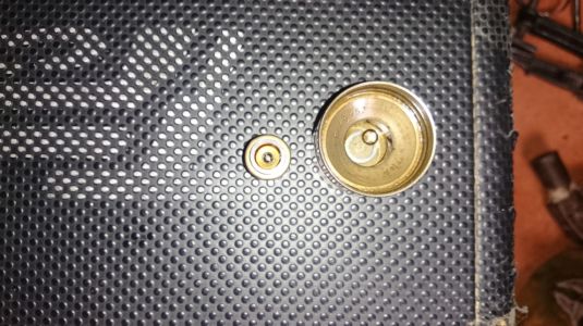

    Tras hacer una culata completa en la rectificadora me recomendaron vaciar los taques antes de montarlo para que al arrancar se fuesen asentando bien las valvulas en los asientos nuevos y demas, y que no me preocupase que durante un rato sonaria mal hasta que volvieses a cargarse los taques de aceite.
    Una vez llegue a mi casa note que unos taques tenian juego(subian y bajaban al presionarlos) y otros estaban abajo. Antes de desmontar el coche en frio sonaban pero una vez calentaba no se oian.
    Asi estan:
Nombre: DSC_0897.JPG
Visitas: 421
Tamaño: 65.7 KB
    Limpios y completamente vacios, pasa aire desde el orificio al interio y nose que mas decir, la pregunta concreta es
    ¿Se supone que así estará todo correcto o tocara cambiar?

    Yo no acabo de verle la lógica a montarlos vacíos. Yo los llenaría de aceite limpio y para adentro
    ¿Montarlos vacíos? Si los quieres rayar... adelante.

    Lo que no se es porque unos taques los podías digamos pulsar y hechaban aceite y otros estaba el pulsador abajo, y si con un alicate lo levantadas y bajavas hechaba aceite. Nose el porque esa diferencia en los taques, si es que estarían obstruidos o algo por el estilo..
    Un taqué funciona igual que un cilindro hidráulico, con el añadido de que tiene unas bolas antiretorno. Que al pulsarlo no seas capaz de ceder algunos es porque está la bola clavada, no pasa nada.
    Por lo que veo no los has desmontado enteros, sólo sacado el cilindro principal. Si te decides a abrirlos completamente ten cuidado que tienen piezas muy pequeñas.

    Vale entendido, y lo de desmontarlo completamente nos referimos al cilindro principal supongo? Que ya que estamos sería conveniente limpiar
    Aquí tienes taqués desmontados: http://www.clubgsispain.com/showthre...791#post417791
    Con lo q luego les cuesta cargar a veces ni los hubiera tocado. No hay problema por ponerlos tal cual

    al final los he desmontado fijándome en tu post cicli, limpios y cargados, ya solo toca poner la culata en su sitio y haber que tal han quedado los taques.

    Ya están montados los taques con su aceite nuevo, ahora en frío el ruido es mínimo.
