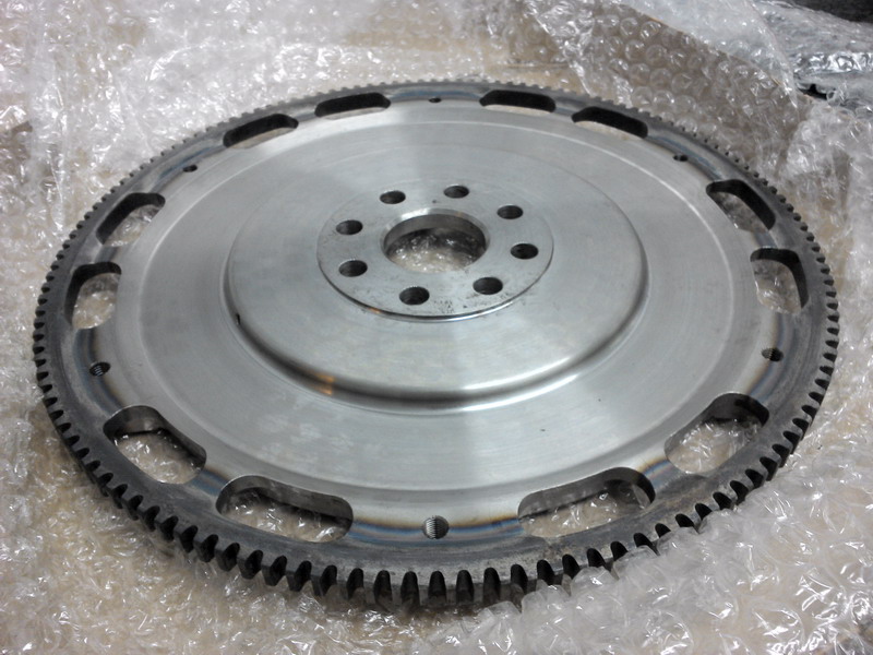

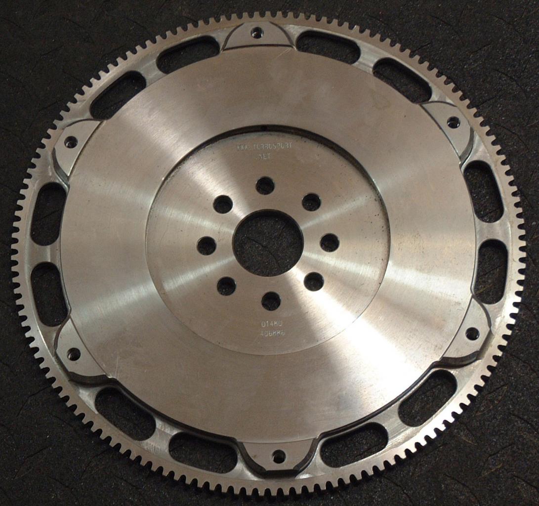

    Éste, de Turbosport. Es lo que más me convenció para embrague de serie.
    Nombre:  c20xe flywheel std clutch with ring 001.jpg

    Joe, casi parece un plato de embrague automático, jejeje Y cuánto pesa? Tiene pinta de ser ligerín. Menudo aparato vas a armar !!! Vas a equilibrar el cigüeñal?
    Pesa 3 y pico, de los más ligeritos para embrague de serie.

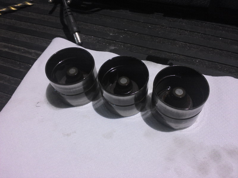

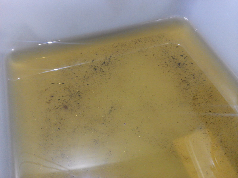

    Taqués de Ecotec listos y guardados. Ésta es parte de la basura (aceite requemao y virutas) que salió de dentro, una exageración
    Nombre:  CameraZOOM-20150125165809725.jpg
Visitas: 843
Tamaño: 102.3 KB

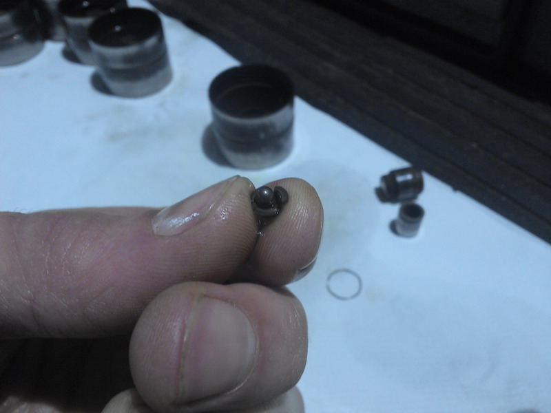

    Si os decidís a hacerlo, mucho cuidado con el muelle ínfimo y la bola limitadora, que se pierden con nada
    Nombre:  CameraZOOM-20150125171122081.jpg
Visitas: 852
Tamaño: 81.0 KB
    Montaje a la inversa del desmontaje rellenando todos los huecos y componentes con aceite nuevo

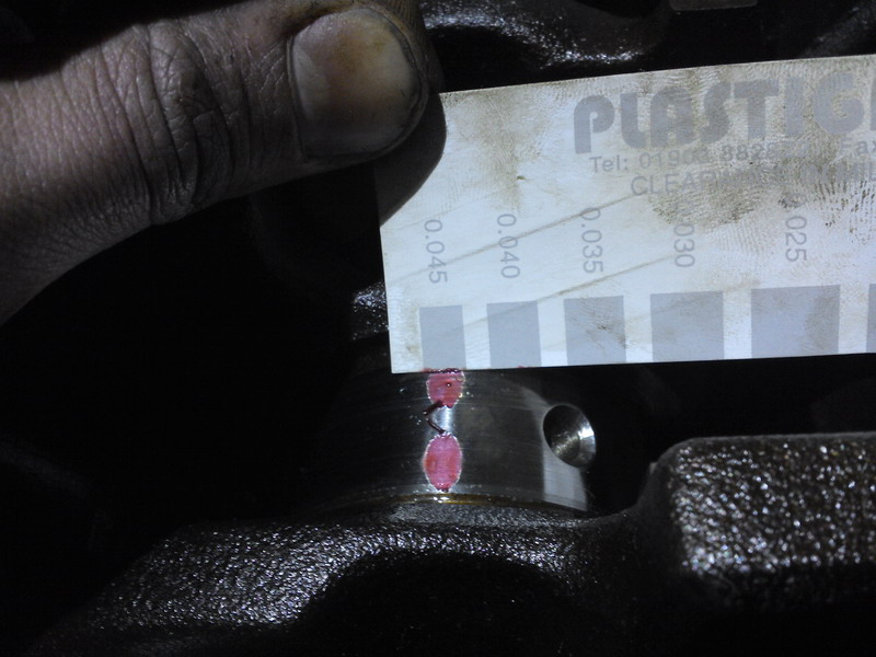

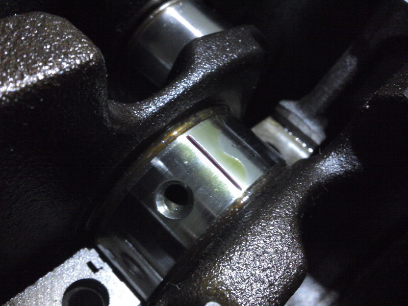

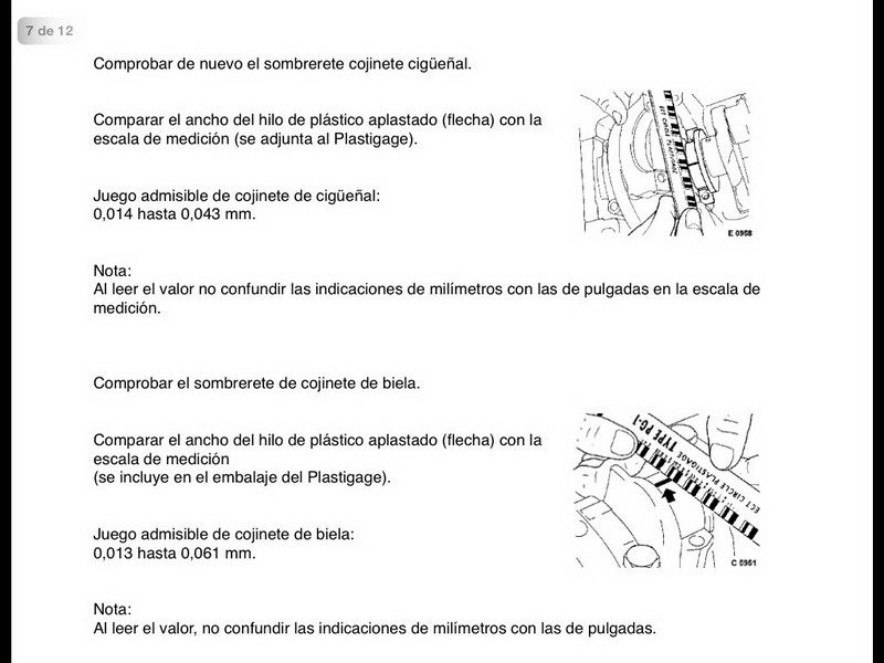

    Empecé a medir el estado del cigüeñal con los Plastigauge. Según Opel, la tabla de debajo indica lo que nos podemos permitir. A mí me han dado 3 muñequillas aproximadamente 0,045mm y otras dos 0,050mm (en principio fuera de tolerancia). Si el próximo día que mida las muñequillas de biela está todo más o menos en orden también, tiro para adelante y lo monto.
    Nombre:  CameraZOOM-20150125165809724.jpg
Visitas: 937
Tamaño: 85.1 KB
    Un poco de aceite para que se quede el hilo pegado. Aunque no sé si ha sido una buena idea, es posible que el hilo se haya deslizado hacia los laterales con más facilidad que si estuviera seco y haya "marcado de menos".
    Nombre:  CameraZOOM-20150125205209114.jpg
Visitas: 863
Tamaño: 136.3 KB

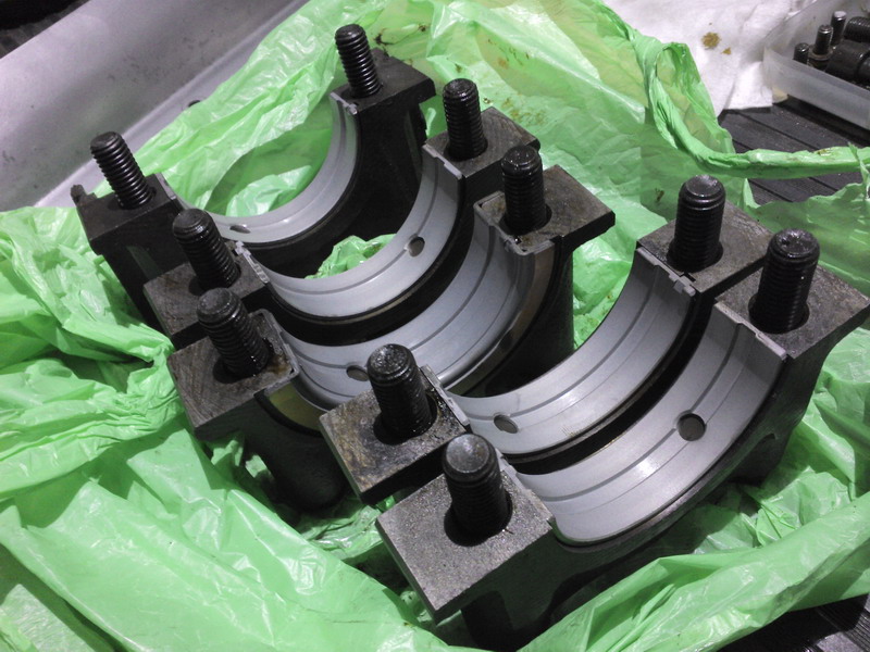

    Casquilos ACL al sitio y a probar (obviaros el comentario de que están los casquillos del bloque en las tapetas y viceversa, para probar se los planté según salieron de la caja). El apriete para medir tiene que ser el definitivo, así que usé los tornillos viejos para no estirar los nuevos.
    Nombre:  CameraZOOM-20150125205644784.jpg
Visitas: 856
Tamaño: 165.5 KB

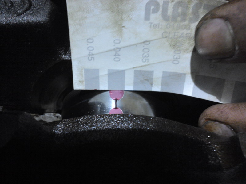

    La medición es sencilla, basta con comparar
    Nombre:  CameraZOOM-20150125213214073.jpg
Visitas: 880
Tamaño: 99.7 KB
    Nombre:  CameraZOOM-20150125213527907.jpg
Visitas: 859
Tamaño: 118.2 KB

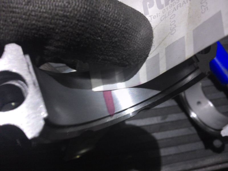

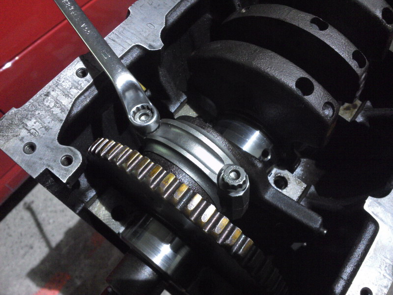

    Cigüeñal acabado de medir, parece que está en tolerancia "má o meno".
    Las bielas han dado todas alrededor de 0,05mm salvo una que se va a 0,06mm, el límite que marca Opel. Se me sale de la escala del comparador de Plastigauge, pero por la progresión, por ahí andará.
    Nombre:  CameraZOOM-20150201190708302.jpg
Visitas: 800
Tamaño: 147.1 KB
    Nombre:  CameraZOOM-20150201190323978.jpg
Visitas: 797
Tamaño: 98.1 KB

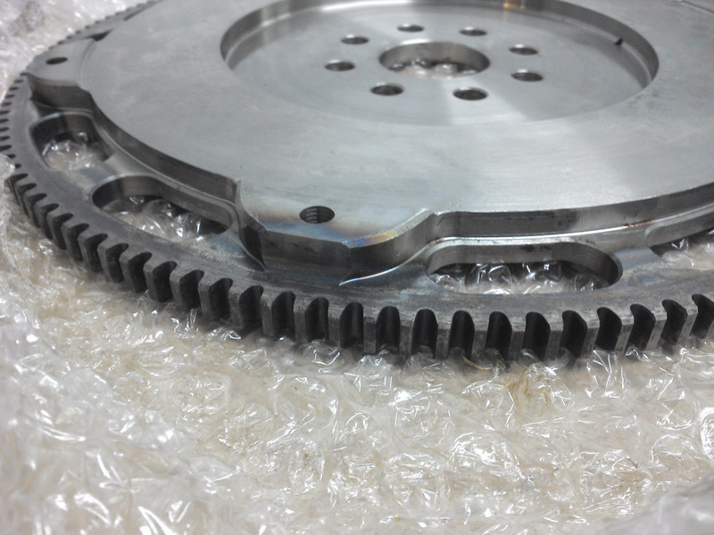

    Así que me he vuelto el cigüeñal para casa porque esa semana toca llevarlo a equilibrar con este señor
    Nombre:  CameraZOOM-20150126180311085.jpg
Visitas: 780
Tamaño: 137.3 KB
    Nombre:  CameraZOOM-20150126180323735.jpg
Visitas: 812
Tamaño: 148.7 KB
