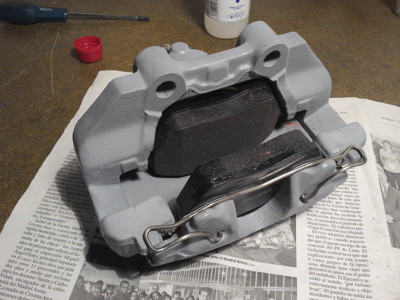

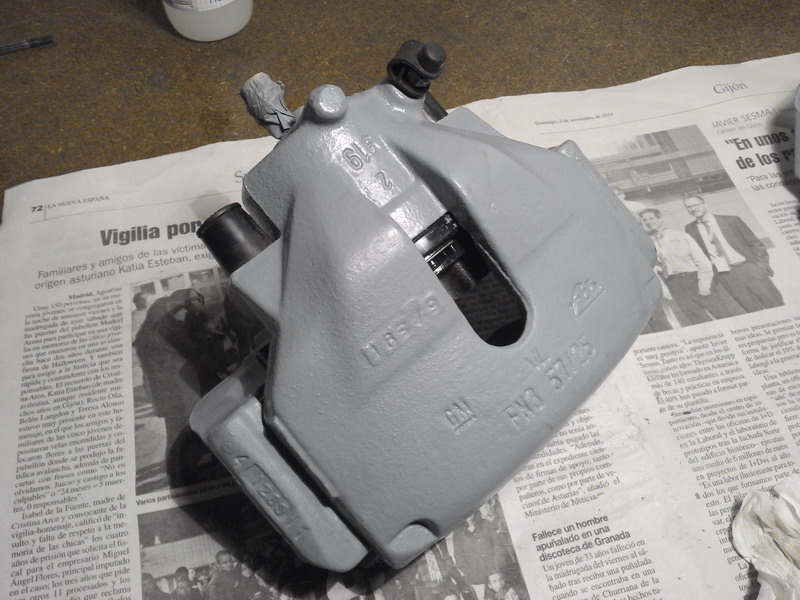

    Las pinzas delanteras han quedado listas. Después de darle calor para endurecer la pintura anticalórica se ha quedado un gris más feo que otra cosa... pero es lo que hay... ahora ya...
    Nombre:  CameraZOOM-20141202193618875.jpg
Visitas: 1076
Tamaño: 146.0 KB
    Pastillas Necto AP, las llevo usando en mis coches desde hace muchos años y me gusta mucho cómo se portan en frío, en caliente, y lo fácil que se limpia el residuo de las llantas.

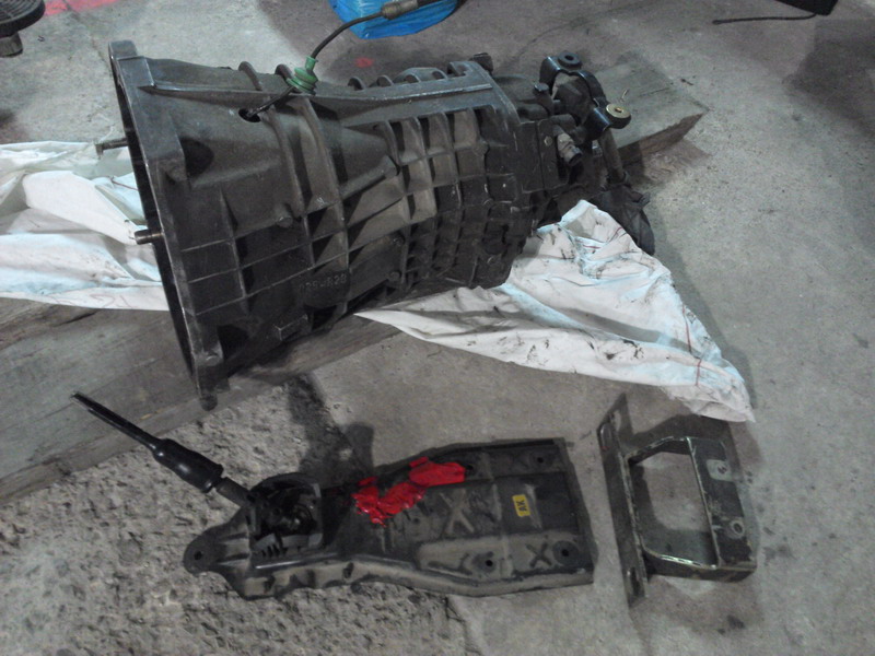

    A la R25 le di una cura de desengrasante y gasolina porque tenía una poquita de mierda... ahora parece otra. El cojinete de empuje/collarín lo pensaba cambiar, pero se veía tan nuevo y limpio que me da que tiene muy pocos km, así que me voy a arriesgar a mantenerlo.

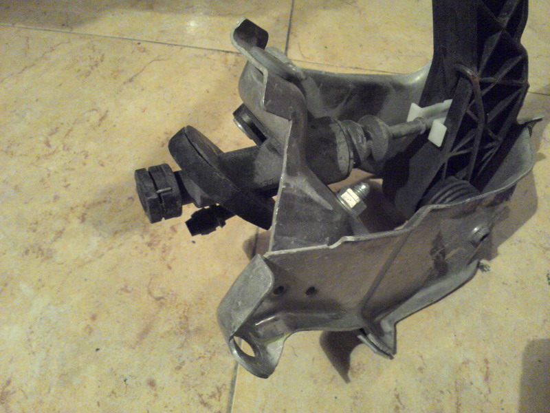

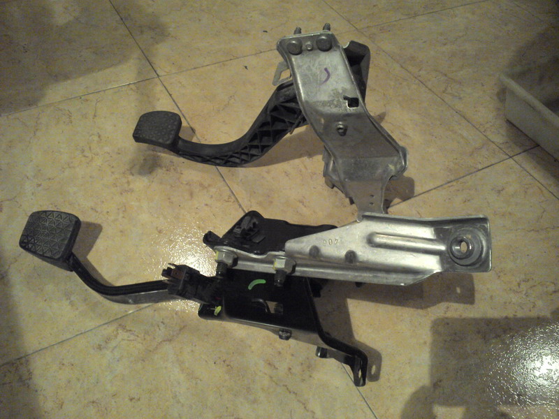

    Pedales de embrague y freno de Corsa C. Veremos cómo me busco la vida para adaptarlos en el panel del Kadett, pero todo se andará.
    Nombre:  CameraZOOM-20141210204240704.jpg
Visitas: 1424
Tamaño: 152.5 KB
    El pedal de embrague tiene su bombín hidráulico para accionar el embrague. El pedal de freno lo he cogido porque me irá bien a juego con un servo+bomba de Astra G que parece que me cuadra de medida, tiene bomba de 23mm y una salida en el depósito para el bombín del embrague.

    A modo de curiosidad al ver las pinzas ate 57 25 este sábado al montar las mías en el kadett una era de saab 9-3 y la otra era de Vectra B, pues no son exactamente iguales, hay alguna diferencia.
  8. #348
    Da gusto ver como haceis las cosas.
    ¿Y ponen ambas 57 25? Si tienes alguna foto ponla, por simple curiosidad. Éstas mías son de Vectra B.
