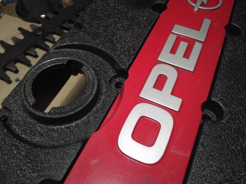

    Sí, la conozco. Pero como soy el más gallo del corral montando bomba de aceite de z20let, pues me toca hacer un apaño con la chupona que con la del c20xe no haría falta De todos modos, con la forma de ese cárter, no tiene sentido alguno montar la chapa. Todo el aceite va en la cubeta de abajo, no va a batirlo el cigüeñal.

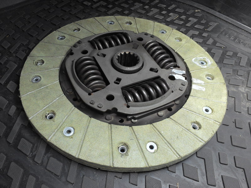

    Llevo un verano ajetreado sin ponerme con el coche, apenas intentando terminar el Astra GSI. Hace poco fuí a recoger el embrague de c20let rehecho con kevlar, a ver qué tal resultado da.

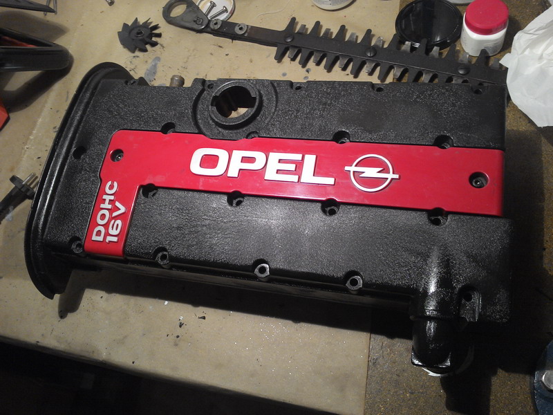

    Y el finde por fin conseguí darle el acabado que yo quería a las tapas de distri y árboles, como los B20 de Honda o algunos BMW ///M. Después de tener que lijar todo tras quedar mal, ahora el segundo resultado es aparente. Hay algún cambio de brillo, pero es que las zonas planas tan grandes no ayudan y esta pintura es más ******a que otra cosa. Arruga donde y como le da la gana

    Qué técnica has usado? Yo alguna vez he hecho algo parecido, pero con una esponja, le das una mano base y la siguiente mano le haces el acabado con una esponja y queda muy parecido a lo que tu has echo.

    Que buena pinta tiene! Nada que ver a cuando lo saque del calibra, madre mía casi ni los remaches....
    Dale duro!

    Mucho mejor las tapas Dani.
    Wapisimas

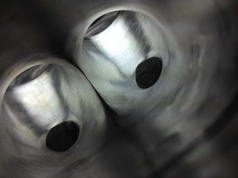

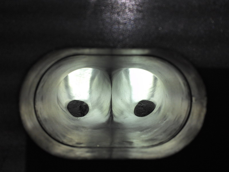

    Ports de escape casi acabados, me queda sólo uno por hacer.
    Apertura, suavizado y lijado fino

    Y "casi" pulido final. A ver si es verdad eso de que todo cuenta, jeje.

    Quita el polvo del alojamiento de las guías para hacer la foto, tío guarro!
    Bromas aparte, así da gusto ho. Buen trabajo!
